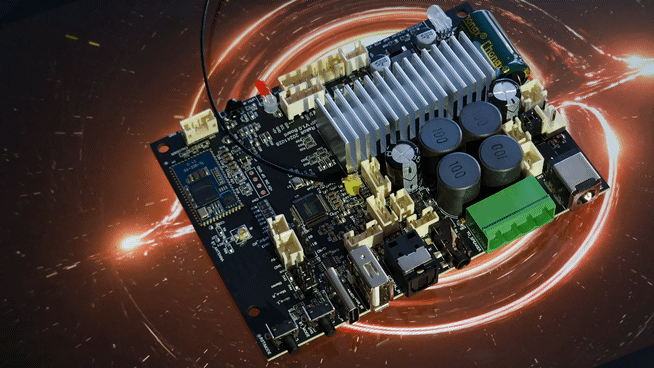

Плата просто космос
- 20250308_162149_1.gif (3.27 МБ) 5076 просмотров
