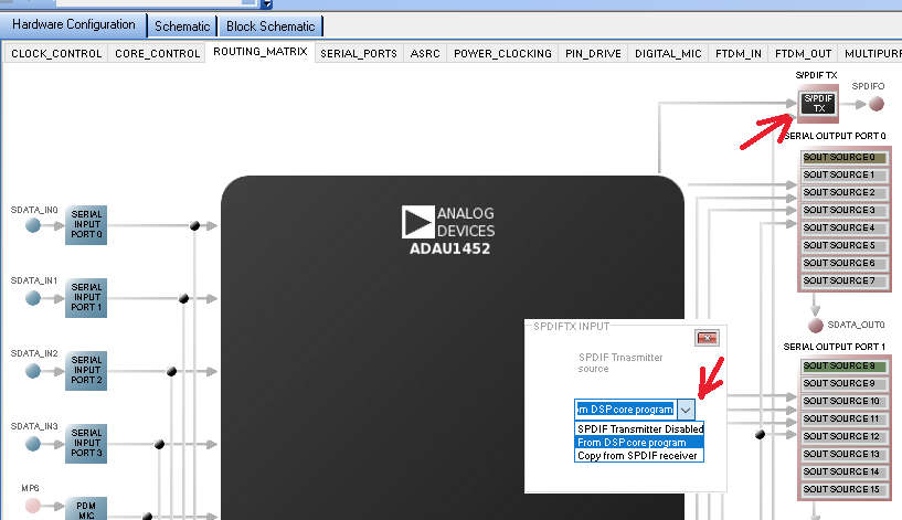

После регулятора громкости сигнал передаётся на выход порта SPDIF. Это необходимо для передачи сигнала на следующую АС. В данном примере левый канал раскладывается на три полосы, и для того что бы правый канал разложить на три полосы, необходимо сигнал передать на вторую плату ЦАПа.
spdif out.png (13.08 КБ) 8835 просмотров
Re: Трёхканальный 100Вт ЦАП с DSP ADAU1452+ESP32.
ADAU1452 позволяет выводить сигнал через SPDIF из ядра DSP, а также позволяет копировать сигнал SPDIF с входа на выход SPDIF без использования ядра DSP. Настройка того, откуда брать сигнал для SPDIF, выполняется в этом окне.
Если сигнал SPDIF копируется с входа SPDIF на выход SPDIF, то в сигнале между правым и левым каналами не будет задержки. При копировании сигнала все устройства, подключенные к SPDIF, будут принимать сигнал синхронно. Но если сигнал в SPDIF выводится из ядра DSP, то между входным сигналом SPDIF и выходным сигналом SPDIF будет задержка 1,1 мс при частоте дискретизации проекта в сигма студио 48кГц, эта задержка стабильна и может быть легко учитываться при использовании плат в активной стерео системе трёхполосных АС.
Для компенсации задержки необходимо добавить задержку в тот канал который является передатчиком SPDIF из ядра DSP.
Согласно этой схемы, управление громкостью будет передаваться через канал SPDIF на следующую плату, и за счёт учёта задержки будет получена синхронность между правым и левым каналом.

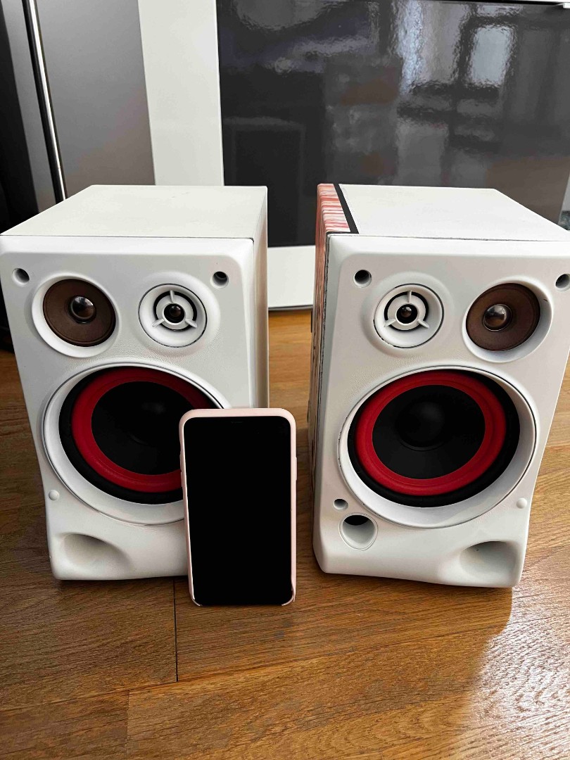

Всех приветствую! Случайно можно сказать наткнулся на это изделие, сначала на зарубежных ресурсах, потом и на ЗвукАудио. Ранее имел дело с ADAU1701 и SigmaStudio, примерно понимал что как работает. Достался мне от хорошего знакомого один проект двухполосной акустики, ВЧ с рупором и мидбасовый 8" в деревянном корпусе из бука с ФИ в пол. Игрался с пассивными фильтрами довольно много времени, получил в итоге акустику, которая не во всех помещениях играет, но потенциал в ней есть. Решил перейти на цифроактив, поскольку помещение в котором я слушаю, оставляет желать лучшего в акустическом плане. Приобрел у автора комплект: две платы ЦАПов, и две входные платы. Собрал все это на радиаторах.
Далее проводил десятки измерений как в ближнем, так и в дальнем поле.
Самым сложным был выбор стартового проекта и его предварительные настройки. Большая благодарность uriy за сопровождение этого проекта и помощь в измерениях!
Выровняли акустические центра АС, провели первоначальную коррекцию AutoEq и случилось ... ЧУДО! Акустическая система стала выдавать настоящую глубокую сцену, прорисовывать все так как задумал звукорежиссер. Пока у меня не проходит эйфория, занят прослушиванием любимых записей 8-) Может кому интересно, чувствительность ВЧ головок с рупором порядка 106Дб и при этом чтобы услышать хоть какой-то шум, надо ухом прямо в него))

Denz82 писал(а): 24 мар 2025, 16:45 Выровняли акустические центра АС, провели первоначальную коррекцию AutoEq и случилось ... ЧУДО!
Полагаю в Украине на одного цифроактивщика стало больше. :D
И да, речь идёт о фазолинейном LR24 который немного поморочил мне голову при его реализации.
Думаю чуть позже Denz82 послушает как себя показывает КИХ фильтр на этих АС.
Спасибо за отзыв, думаю тут главное то, что эти платы смогли вам дать то, что вы искали в этой АС.

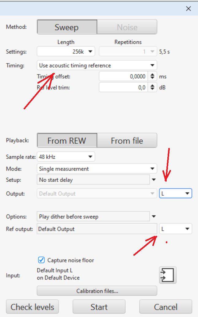

При попытке измерения АФЧХ АС двухканальным методом на этом ЦАПе, возникает ряд трудностей связанный с тем, что выход у ЦАПа мостовой, а вход оптический. Пробросить петлю обратной электрической связи на вход звуковой карты, становится достаточно проблематично.
На сегодняшний день, с помощью программы REW, не составляет особого труда произвести измерения АФЧХ АС одноканальным методом используя акустическую синхронизацию.
К примеру если мы применяем фазолинейный кроссовер, то для нахождения акустических центров динамиков в многополсоной АС, нет необходимости измерять каждый динамик отдельно. Достаточно измерить все три динамика через кроссовер с использованием дизера в том канале в кортом стоит АС. К примеру мы хотим измерить АФЧХ левой АС, тогда настройка для REW будет такая.
При такой настройке REW выдаст синхронизационный дизер и измерительный свип тон на левую АС, REW автоматчики вычтет все постоянные задержки которые есть в этом канале и покажет ФЧХ без постоянных задержек в ДСП. По виду степ респонза будет очень хорошо видно отставание или синхронная работа динамиков, что собственно нам и нужно видеть для сведения акустических центров динамиков.
Если же есть необходимость измерить каждый динамик отдельно с сохранением фазы между динамиками, т.е. иметь синхронность измерений т.е. все измерения должны быть привязаны к одной нулевой точке по времени, то можно использовать ВЧ динамик как эталон времени. В таком случае на ВЧ динамик выдаётся дизер, а на СЧ и НЧ динамик по очереди подаётся свип тон. Настройки для REW будут такими.
Тут левый канал нужно подать на ВЧ динамик, а правый канал по очереди подать на СЧ и НЧ динамик. При измерении ВЧ динамика, на него нужно подать свип тон т.е. использовать настройку как в первой картинке. При таком измерении все три измерения будут синхронны по времени, и по измеренной ФЧХ этих динамиков можно уже анализировать синфазность работы трёх динамиков с тем или иным фильтром.
Если есть необходимость измерять направленность АС с высокой точностью фиксации фазы, т.е. при вращении АС по оси излучения может нарушится синхронизации по ВЧ динамику, то можно применить внешний ВЧ или СЧ динамик который не будет вращаться в месте с АС, а будет постоянно направлен на измерительный микрофон.
По сути для измерения АФЧХ АС с помощью REW уже нет необходимости в петле по электрическому сигналу, используя акустическую синхронизацию можно измерить ФЧХ АС с нужной нам точностью.
