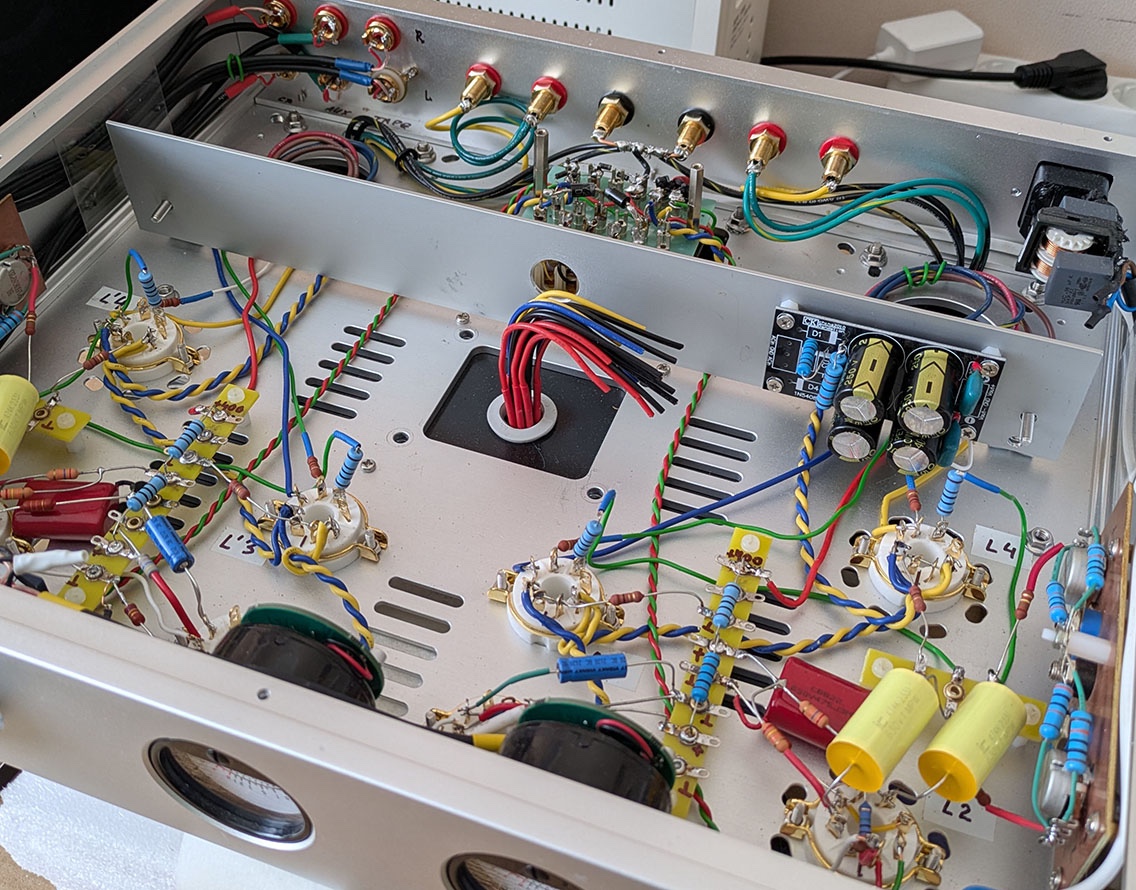

В основному проблеми монтажа та настройок виявлені. Прийшов час замінити китайські деталі на щось краще, трішки збільшити кількість монтажних точок та і сам монтаж вести такими методами, щоб можна було щось змінити в процесі експлуатації (не загинати сильно кінці деталей, не захаращувати підвальний обєм і т.п.)
Сообщения: 1195
Репутация: 209
Чи не краще так розмістити лампи?
Сообщения: 1195
Репутация: 209
Зняв всі деталі і навіть лампові панельки так як режим "фанерки" закінчився. Вже получив нормальні резистори і конденсатори та заказав інші панельки, бо ці були зроблені із консервних банок. Я зразу на це не звернув уваги, міг би у китайця вернути гроші. Бо на його фото вони явно зроблені із товстішого металу. Викину дроселі і буду будувати анодне живлення на електронному дроселі. Для електролітів заказав ковпак для трансформатора, і в ньому їх розміщу (зовні). Залишилися на місці тільки трансформатори. Ось такі останні новини.

А ось такий вигляд має один канал. Тільки підключити живлення і завести землі в одну точку. Резистори всі на 2 вт. Європейські якісь зовсім маленькі. Як МЛТ 0,5. Метод монтажу перейняв у визнаних японських гуру. Їм певно як і мені було ліньки якось гарно розводити монтажні проводи. :mrgreen:

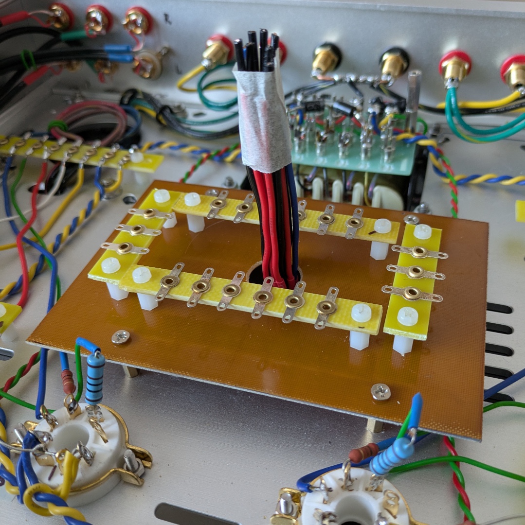

Ломаю голову як краще оформити виводи конденсаторів фільтра живлення. Там 8 конденсаторів по 100 мкф. Виводи ось стирчать, а що для них придумати зручне, ніяк не збагну.

Ой, та ну нащо ті затискачі? Тільки пайка. У вас є чотири отвори, на стійках закрепіть або друківку, або плату з пістонами як на трансформаторі. а можна друківку з пістонами де мінуси та інше за потребою будуть об'єднані друком.
Сообщения: 1195
Репутация: 209
Я вже приміряв і один і другий варіант - трохи не функціонально. Ті чотири отвори я не можу використати,- вони недоступні з другої сторони - тільки ті 4 болтики. Їх можна задіяти. Певно мені потрібно закріпити вертикальну перегородку для блочків, які ще треба змонтувати. А там і проявиться кращий варіант.

Разъемы отпадают. Вот фото с вертикальной перегородкой, где еще поместится электронный дроссель и БП для индикации и подсветки. Все выводы от конденсаторов - 1 мм . Жесткие.

Нічого кращого не придумав як на склотекстоліт набити ось таких контактів. Та й розмістити поруч з виводами конденсаторів.
Сообщения: 1195
Репутация: 209
Нарешті зробився конденсаторний блок. Заведу виводи в центральні отвори.

- не наполягаю, але бажано кожному ел. запаяти керамічний конденсатор. на вашій платі це дуже зручно зробити.
Сообщения: 1195
Репутация: 209
Николаевич писал(а): 21 май 2025, 19:58 - не наполягаю, але бажано кожному ел. запаяти керамічний конденсатор. на вашій платі це дуже зручно зробити.
А що то за такі конденсатори? Там же буде більше 400 В.

Є кераміка і на кіловольти (К10, К15, КВИ), але нащо вона тут? Слюда-плівка-папір, хай вже так.

m-shara писал(а): 21 май 2025, 20:21
- https://www.aliexpress.com/w/wholesale- ... =price_asc
Сообщения: 1195
Репутация: 209
gelert писал(а): 21 май 2025, 22:57 Є кераміка і на кіловольти (К10, К15, КВИ), але нащо вона тут? Слюда-плівка-папір, хай вже так.
Плівку то напевно потрібно ставити ближче до споживача? Чи можна на конденсаторах?
Сообщения: 1195
Репутация: 209
m-shara писал(а): 21 май 2025, 19:42 Нарешті зробився конденсаторний блок. Заведу виводи в центральні отвори.
Прийдеться переробити. Багато місця займає.
Сообщения: 1195
Репутация: 209
А ці конденсатори не будуть часом посібниками всяких збудів і генерацій?
Николаевич
Сообщения: 79
Стаж: 1 год 1 месяц
Репутация: 12
Откуда: Кропивницкий
Сообщение Николаевич »
m-shara писал(а): 22 май 2025, 09:35
- жартуйте... плівка та кераміка призначені для різного виду імп перешкоди. так паяти бажано на виводи ЕК або близько. но не наполягаю..
