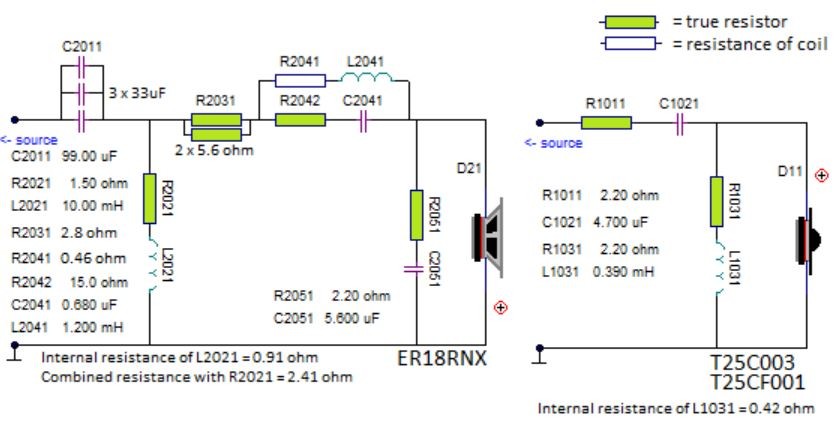

Вот известный дядька выложил свой проект с такими точно твиттерами и приложил измерения. Срез у него тоже 2.5Кгц (пишет 2.8 с поправкой) в этой акустике. http://www.troelsgravesen.dk/Jenzen-NEXT.htm
Я бы даже сказал, что АЧХ динамика вообще ничего не говорит о его звучании. Достаточно взглянуть на АЧХ средника (ради которого Троэлс и затеял этот проект) W18NX003
Но определённые выводы очевидны. Судя по импедансу и собственно АЧХ, этот динамик можно резать довольно низко.
Кстати, это не 8” а 6”, что для стыковки на 2,5 кГц более предпочтительно (впрочем, Троэлс внеосевыми редко заморачивается).
В пассиве, пик совершенства - правильно свести динамики по общей АЧХ и межполосной фазе.
Вот даже бы казалось для ровной АЧХ пищалки T25CF001 он кроме ФВЧ 2-го порядка, применил ещё пару низкодобротных режекторов:
Как сведено у Вас неизвестно. Графиков как у Троэлса, мы не наблюдаем.
Кстати, он раньше кроме общей АЧХ, и когерентность межполосных фаз публиковал.
Я обратил внимание на это. Зачем здесь понадобились резисторы - совершенно непонятно. У него есть другой проект и кроссовер как и у меня без резисторов - катушка на 0.33мГн и кондер на 4.7мГн (так у меня). Предлагали поставить еще шунт более дорогим кондером на пищалку, но это уже лишено смысла в моем понимании. Как я писал выше - Кресцендо E0040 у меня была на руках и по звуку она мне и моему товарищу не понравилась совершенно, хотя я подумывал о ней как о замене выше (Е0040). У нее лучше и мощнее магнитная система и она безкамерная.

Re: Акустические провода сильно меняют звук, но только в мозгах аудиофилов!
Noctis писал(а): 27 апр 2025, 17:25
В другом проекте Jenzen SEAS-ER, на который Вы ссылаетесь, в ФВЧ тоже резисторы. Последовательный R1011 снижающий чувствительность и R1031 влияющий на аппроксимацию ФВЧ.
В проекте Jenzen NEXT, Троэлс добавил 2 режектора R1041, L1041, С1041 и R1051, L1051, С1051 (наверное не от хорошей жизни :D ).
Если представить невозможное, что импеданс и АЧХ пищалки прямые как стрелы, то АЧХ обоих ФВЧ выглядят так:
Синий - Jenzen SEAS-ER, коричневый - Jenzen NEXT.
В схеме нет шунтов.
Как я писал выше - Кресцендо E0040 у меня была на руках и по звуку она мне и моему товарищу не понравилась совершенно.
А вот что пишет Троэлс:
Одним из моих намерений при создании этой конструкции было доказать, что T25 так же хорош, как Crescendo, но мне пришлось стиснуть зубы и признать, что Crescendo немного лучше. Не намного, но заметно. Отклик твитеров на перегородку Jenzen не одинаков для двух твитеров, поэтому требуются разные кроссоверы, хотя они используют одну и ту же базовую топологию.
О чём я и писал раньше. Нельзя сравнивать твитеры на кроссовере, расчитанным для какого то определённого твитера. Даже баффл (передняя панель, перегородка) имеет влияние.
Можно обратить внимание и на то, что в проектах Jenzen SEAS-ER и Jenzen NEXT практически одинаковые средники, а ФНЧ для них отличается и в топологии и в номиналах деталей.
