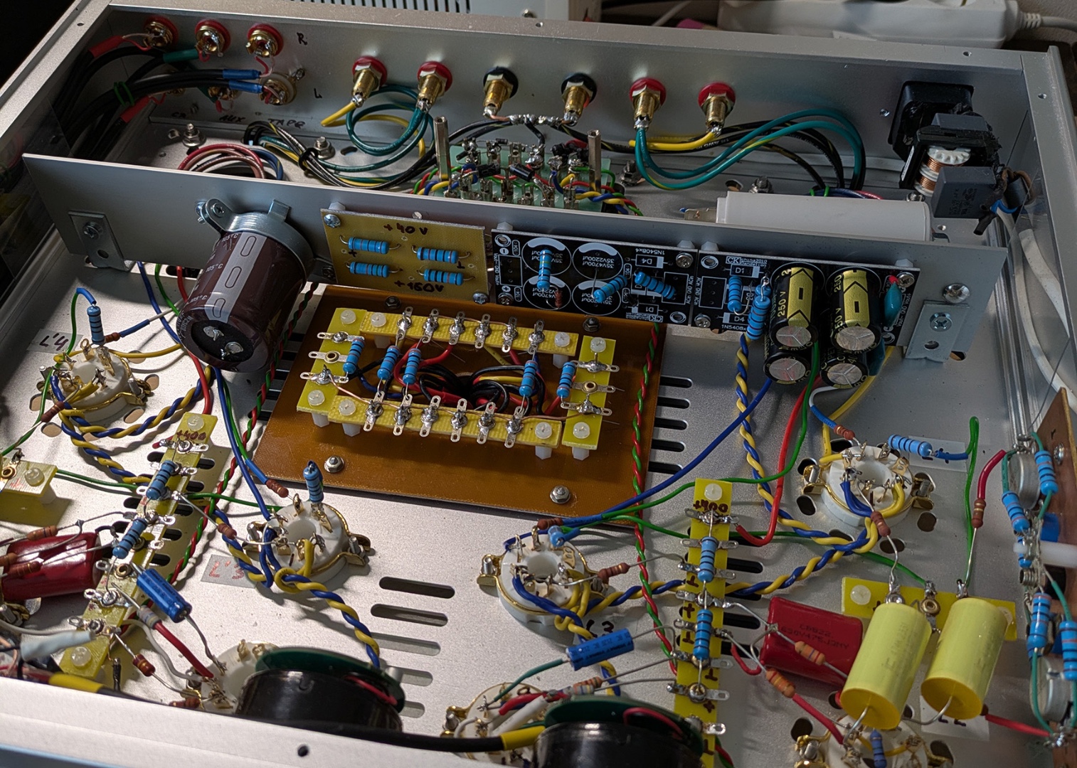

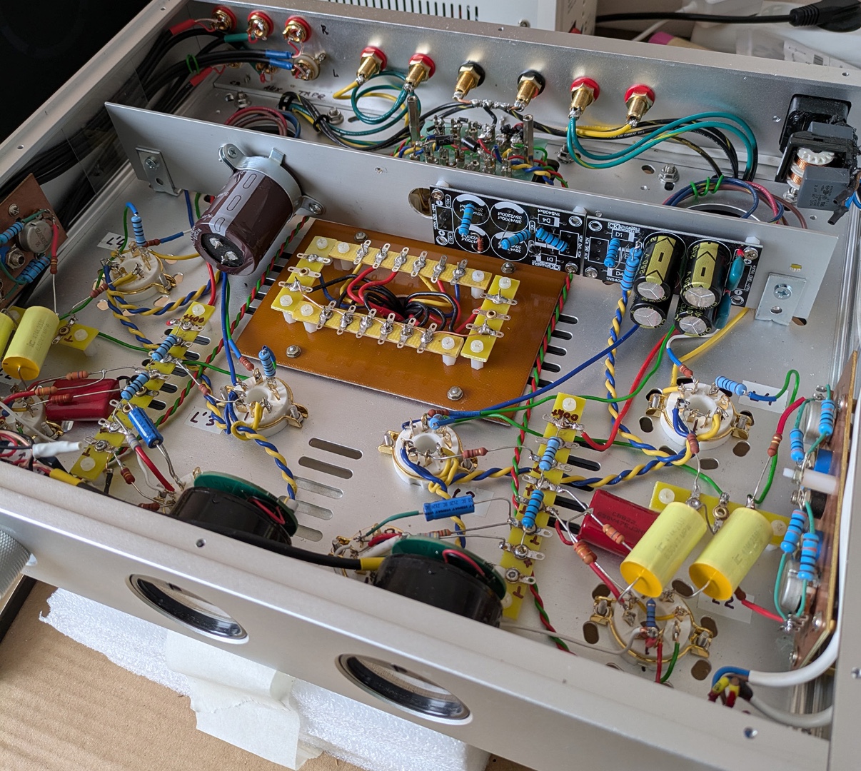

Трохи змінив термінал конденсаторів бо мішав. А тепер гаразд.
- Сообщения: 1230
- Стаж: 3 года 7 месяцев
- Репутация: 218

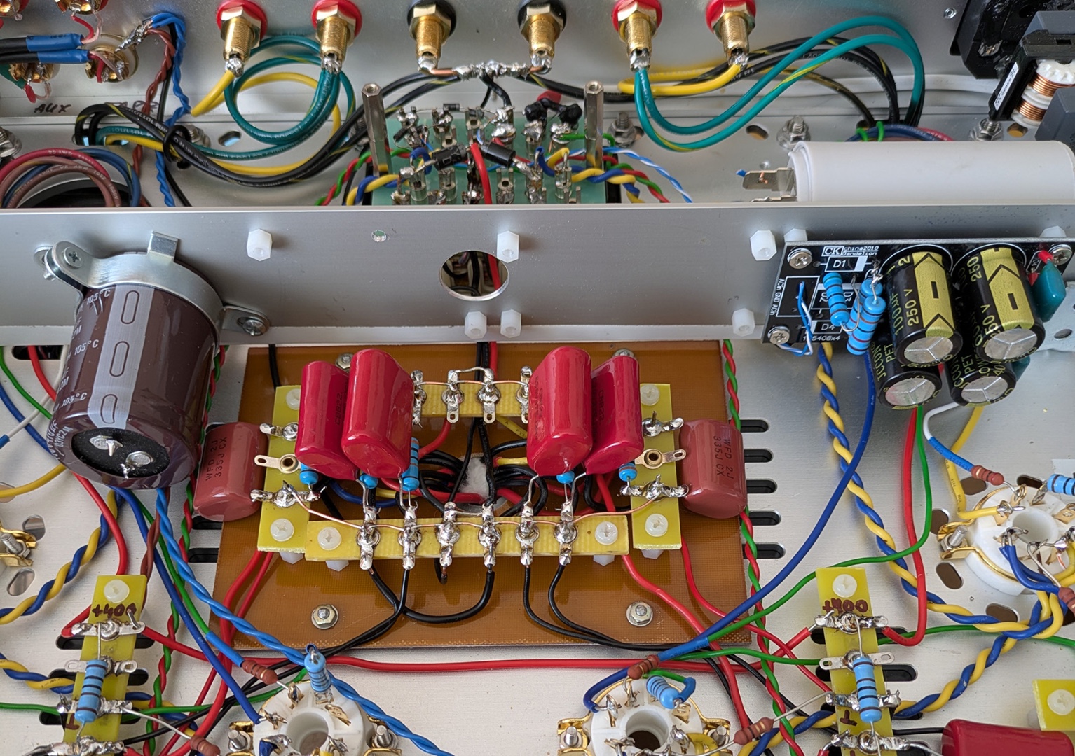

В моем случае они будут бесполезны, т.к. от клемм до конденсаторов ~10 см провода 1 мм. Блокировочную пленку буду ставить возле самих резисторов. А можно и на самих конденсаторах, только и они будут удалены от схемы на 10 см.Justas* писал(а): 22 май 2025, 12:03 У керамики более низкий чем у плёнки ESR и RSL и очень низкий импеданс до высокой резонансной частоты. Поэтому на ВЧ и СВЧ они эффективней.
Но паять их нужно непосредственно на вывод и землю возле фильтруемого элемента. Дорожки (провода, выводы), из за индуктивности сводят на нет их преимущества. Впрочем, это касается всех блокировочных конденсаторов. В том числе и электролитических.
Как Вам кажется, 400 мкФ перед электронным дросселем и 470 мкФ после будет нормальным? Просто 400 мкФ на 500 В а 470 мкФ на 450 В. Я понимаю, что большую емкость желательно ставить перед, для уменьшения пульсаций и для снижения падения напряжения на полевике. Обычно мосфеты допускают напряжение на затворе +/-30 В. Но у меня есть хорошие с этим напряжением +/-20В. Не будет мало?
Ці маленькі плати що встановлені на перегородці зайняли масу часу! В попередній версії все це добро розвішував де міг. Але вже майже "майже" все встановлено. Залишається маленький випрямляч для індикації.

Поставив стандартні конденсатори на вихідних клемах (до електролітів по 10 см 1 мм провода). І ще 10-15 см до точок живлення. А от в катодному колі пробував ставити, так вилізли всякі "цикання і пшикання". Причому конкретно. Зараз стоять вішай (послухаю як звучатиме). Але на приметі є рубікони які гарно звучали в попередній версії.Adam писал(а): 23 май 2025, 12:20 Пріснопам'ятний Губін теж рекомендував в своєму трьохламповому шунтувати електроліти плівкою. Це конденсатори С1, С4. Хоча б лавсаном. Я так і зробив. Погіршення звуку точно не відбулося. А ось в катодах вихідних ламп шунтування поліпропіленом 1 мкФ дало якусь синтетику. Там краще залишити якісний (можна навіть аудіофільський) електроліт.

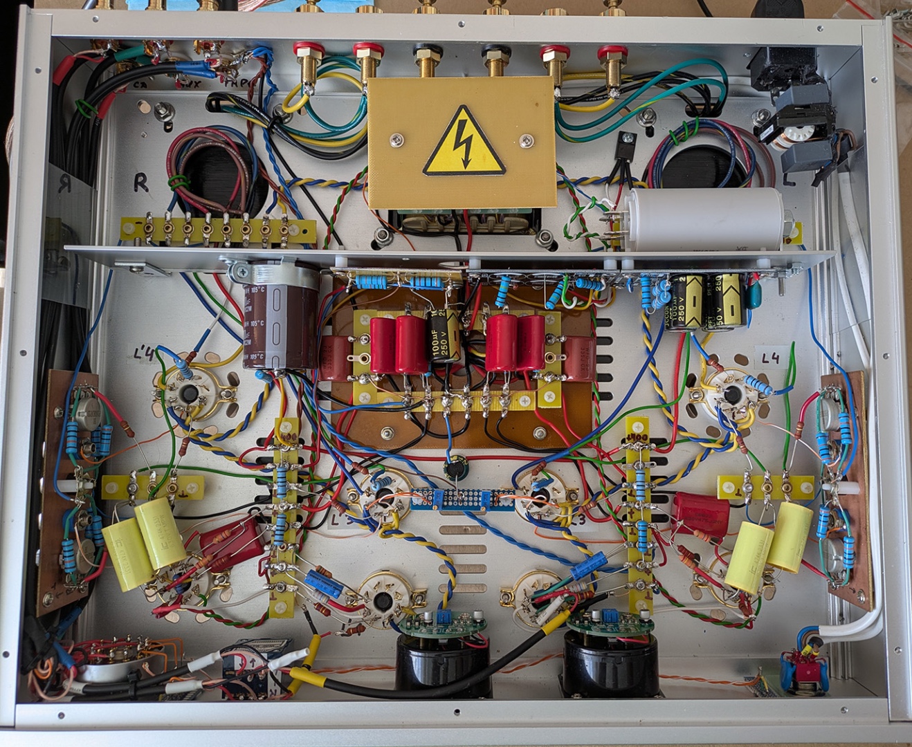

Нарешті я вийшов на знайому дорогу: при включенні фонить один канал і по обом 100 Гц при збільшенні гучності
- Сообщения: 1230
- Репутация: 218
Все. Просто слухаю. Залишилось тільки заживити індикацію.
- Сообщения: 1313
- Стаж: 7 лет 4 месяца
- Репутация: 889
Вітаю з успіхом!
- Сообщения: 1230
- Репутация: 218
Дякую! Ось такий вигляд другого варіанту: Звучить значно краще ніж попередній варіант. Зробив так щоб можна було легше обслуговувати.
ПС: Я не помилився, вибравши Вами провірену схему. Я знав що все буде гаразд. Ще раз дякую!
