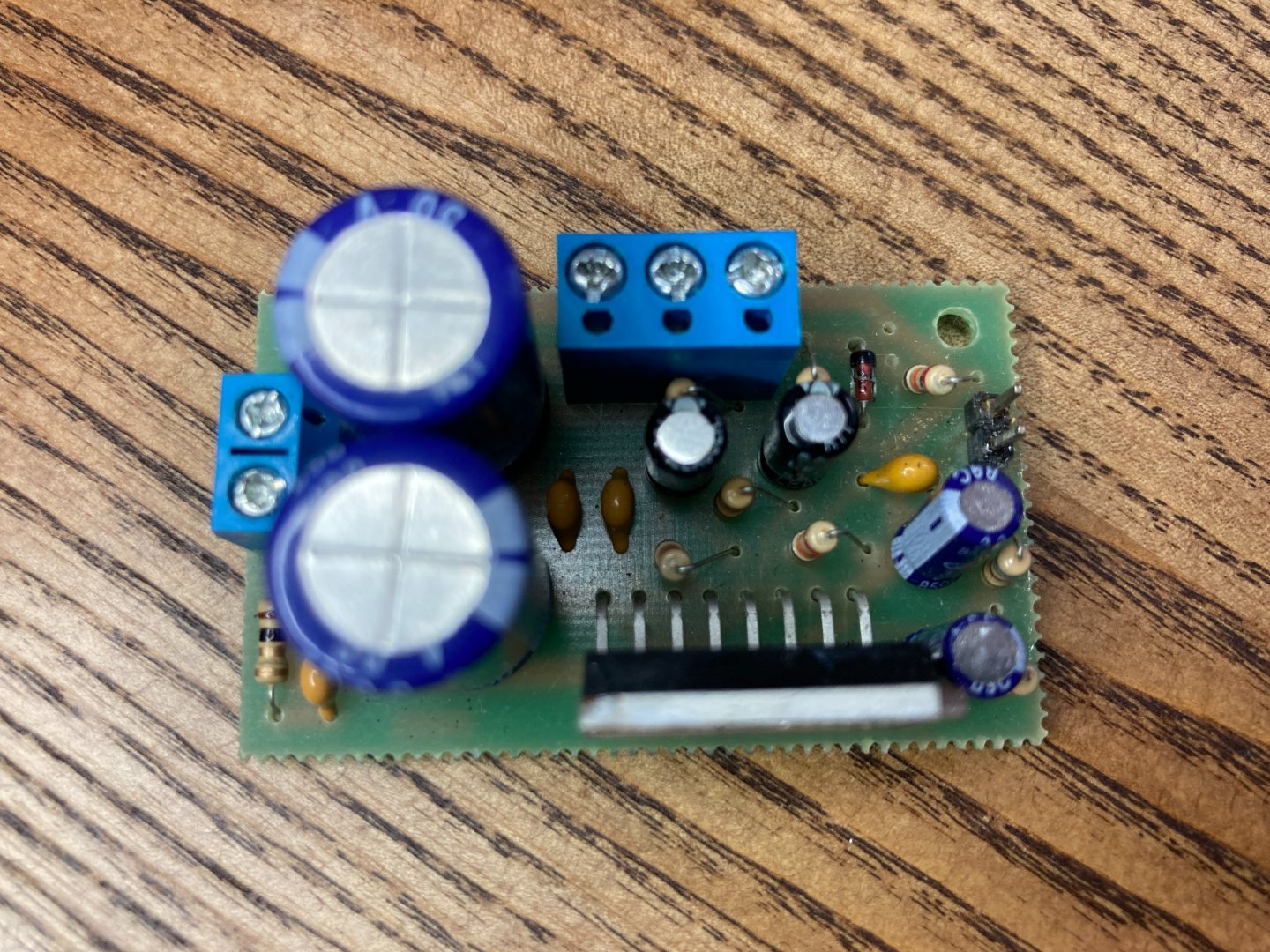

Решил сделать замеры усилителя на TDA7294 и посмотреть ее возможности. Ранее я собирал на ней усилители но замеров не делал.

Надеюсь такого радиатора хватит для тестов.

Эти мелкие платы слишкомнизкого качества. Микросхема может намного лучше.
как-нибудь сделаю на базе 7293 небольшойусилитель.

К тестам готов!

А що там тестити? Ви хоча б нормальну плату зробили.

Dr.Somebody писал(а): 29 июн 2023, 10:21 А що там тестити? Ви хоча б нормальну плату зробили.
Если вы не заметили то тестируется плата так как есть. Поскольку такие платы покупают и ставят в усилители, то мне интересно как именно этот вариант работает. Если вы хотите самостоятельно развести плату и сделать тесты то я только за.

Меандр на 20 Герц нагрузка 4 Ом. Меандр плохой, попробую увеличить входной конденсатор, может немного исправит ситуацию.

Добавил конденсатор на вход 2.2mf стало немного лучше но все равно фигово.

Да сделаю замер АЧХ. Но уже видно что есть неплохой завал на низах.
