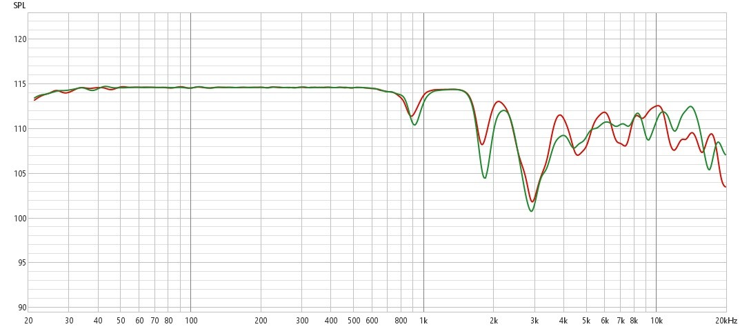

Порівняв у REW запис у місці прослуховування із фонограмою, виявився великий провал в діапазоні 35-70Гц (зеленим – фонограма, червоним – запис)
Зацікавило, що може бути причиною: тракт, звичайна житлова необроблена кімната, розташування АС та місця прослуховування чи все разом… Розмір кімнати – 5,6м х 4,3м, висота – 2,5м, АС по довгій стіні приблизно посередині на відстані 0,4м від неї, між колонками - 2,5м, від місця прослуховування до лінії АС – 2,2-2,5м. Варіантів іншого розташування немає, такий компроміс :) . Експериментувати можна тільки зблизивши колонки між собою і присунувши ближче до фронтальної стіни, але сенсу не бачу. АС – вінтажна 4-х смугова, великі полочники, ЗЯ, повністю перекопані, по сукупності звук/бюджет мене влаштовують. Для запису та замірів використовую рекордер Taskam DR-05X, який має дуже непогані характеристики.
На даному етапі зробив ось такі заміри в моно режимі за допомогою REW, сигнал – свіп 20Гц-20кГц:
на висоті НЧ динаміка на відстані 1-5см, колонки на своєму місці
на висоті ВЧ динаміка на відстані 30см, колонки на своєму місці

Сделайте измерения свипом с места прослушивания. Правя АС, Левая АС и обе вместе.
С измерением что то не то, картинка №2. Так ровно (30-600Гц не бывает). Возможно перегруз рекордера, или мик. входа на ноуте.

В тех файлах, наиболее приближённая к реальности АЧХ на НЧ до 100-150Гц. Выше нужно уже окно применить.
На НЧ, АС звёзд не ловит, оформление то закрытое, ЗЯ. По -3дБ, где то 55Гц.
Вот, что реально эта АС отыгрывает по НЧ (30см по средине комнаты)

По АЧХ НЧ в 3см.
Как я и предполагал, был клиппинг. 1 и 2 измерения на графиках.
В 3-м уже нормально.
По спаду на НЧ, тоже предположения сбылись, 53Гц по -3дБ относительно 100Гц и 45Гц по -6дБ.
-3дБ кстати, это спад звукового давления в 2 раза, а -6, в четыре.
Не басистые колоночки, нужен саб.
Прибавит комната давления или наоборот сожрёт, будет видно после измерений с места прослушивания.

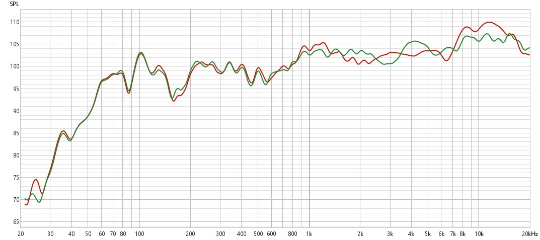

Измерения с 0,3м и 1м.
С 0,3м, я лишь для сравнения включил. С 1 м, АЧХ уже можно доверять. Её и будем смотреть
Окно с 1м до первого отражения - 3мс. Т.е. без влияния комнаты мы можем видеть АЧХ от 300Гц.
Вполне достаточно, чтобы увидеть неравномерность R и L каналов отдельно и между собой.
И то и другое не супер, но и не совсем чтоб уже совсем плохо.

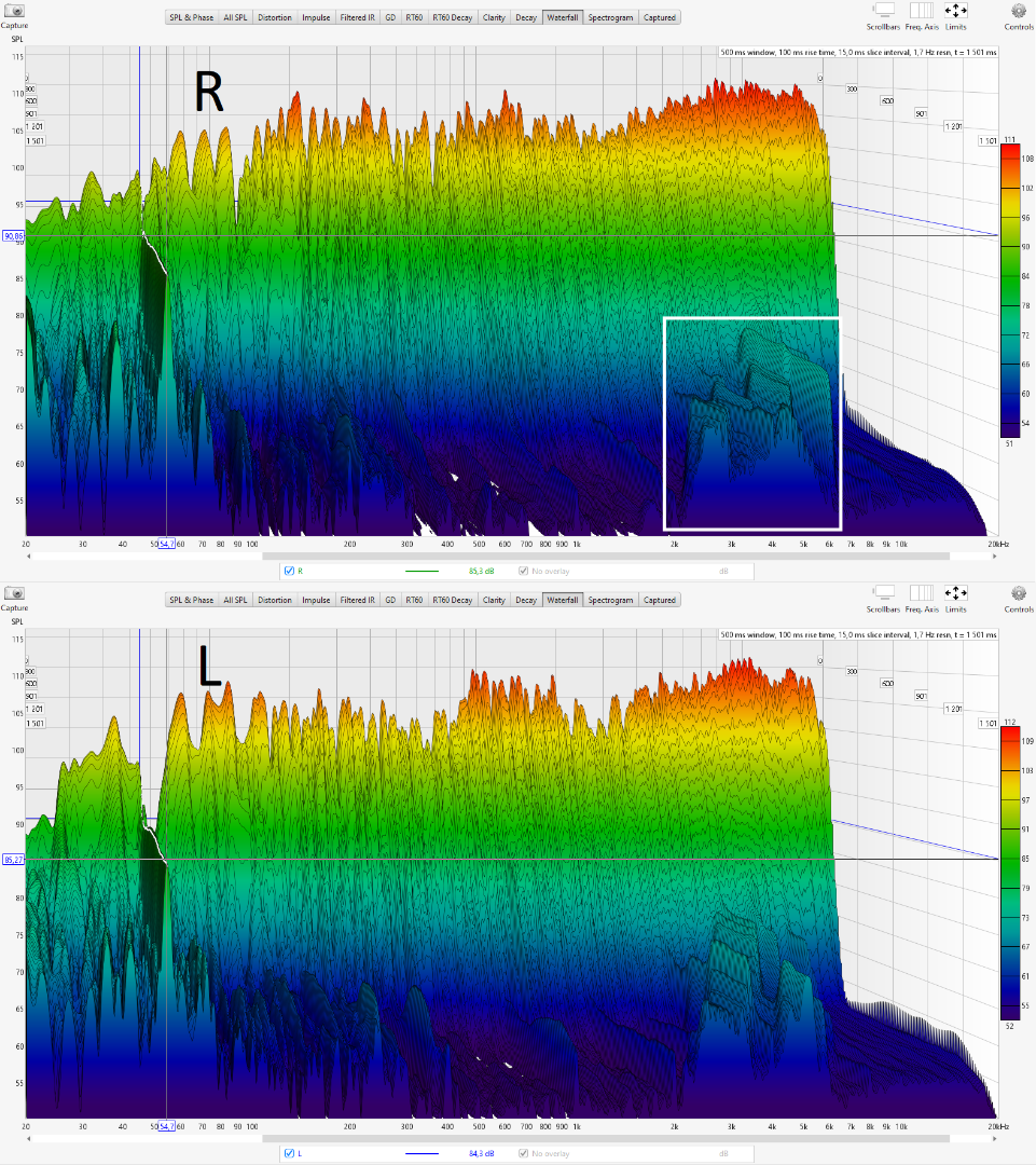

Ну и вот то, на что я обратил внимание раньше. Провалы в районе 500 и 5000Гц, и расположены они на частотах стыка полос НЧ-СЧ и твиттер-супертвиттер. Возможно стоит попробовать переплюсовать НЧ динамики и повторно измерить с 1м. А потом тоже самое сделать с супертвиттероми.
По искажениям.
Ну так себе…
Если по правой АС более менее нормально, кроме всплеска на СЧ около 1кГц, то на левой, твиттер приказал долго жить. Искажения до 3% (в правой 0,2%).
Выше 7кГц можно не смотреть, что то брешет, это видно и по резкому подъёму на графике RT60
Возможно, это результат переотражений от морды рекордера и самих мирофонов или косяк рекордера.
Вообще, судя по всему эти АС должны «ярчить». Т.к. и баса мало и подъём на ВЧ.

marooned писал(а): 02 июн 2025, 19:22 Сделал замеры в месте прослушивания с разным уровнем, в архиве. Полной тишины в комнате нет наверное даже глубокой ночью, а в дневное время и шум от соседей, и уличный, не знаю, может ли быть по этой причине какая-то погрешность в замерах.
Вторые замеры вполне. Всё таки уровень нужно делать меньше, в первых замерах виден перегруз.
По НЧ
Уровень ЗД резко падает у всех измерений ниже 70-ти Герц.
Расчёт на комнатный подъём не оправдался, наоборот усугубился.
Положение может исправить только сабвуфер, расположенный в правильном месте. Надо искать место в комнате, где его АЧХ была бы более-менее ровной (без таких гигантских провалов) в районе 25-80Гц. Затем обрезать его на 60-70Гц и в правильной фазе состыковать с фронтами.
Место такое найдётся, можете посмотреть, как я боролся с подобным явлением. Там другие частоты, из за расположения настольных колоночек и места прослушивания, но не суть.
Кстати, у Вас по АЧХ видны такие же провалы как и при измерении с 1м, в районе деления СЧ динамика снизу и сверху. Т.е. это уже не комната, это косяк сведения (фильтры). В общем то эти провалы не глубокие, если не перфекционист – можно забить.
Вижу что левая колонка имеет большой провал на 60Гц по сравнению с правой, что отражается и на АЧХ двух каналов одновременно. Слева - балконный блок (окно+дверь), пока почти не закрытый. Справа - деревянный шкаф почти во всю стену, без зеркала. Колонки не совсем симметрично расположены относительно лева и права.
Вот из за асимметрии, правая колонка более ровная в месте прослушивания.
Что же касается провала на АЧХ R+L, тут две причины.
Первая, в основном комнатном стояке (55Гц).
Вот его видно на ватерфоле (рядом есть и более мелкие), и нехорошие явления на СЧ-ВЧ, о которых потом.
Относительно L, Вы находитесь в узле стоячей волны, поэтому на АЧХ провал.
Относительно R, АЧХ ровная, т.е. где то между узлом и пучностью.
Проблему вокруг 55Гц усугубляет и то, что приходящие звуковые волны от обоих АС, в этом участке диапазона находятся в противофазе.

А теперь о проблемах на СЧ-ВЧ
Про яркость я не спроста говорил, подъём АЧХ после 4кГц не хилый, да и на спектрограмме это видно.
Вот примерно так выглядит в комнате АЧХ АС, имеющая ровную АЧХ в безэховой камере.
Т.н. кривая Хармана:
Харман (1).jpeg (38.8 КБ) 9509 просмотров
Подъём на НЧ обусловлен рум-гейном, спад на ВЧ тем, что всё более высокочастотные волны не отражаются (поглощаются поверхностью комнаты).
Какой должен быть подъём и спад, индивидуально, т.е. зависит от звуковых предпочтений.
Я в силу возраста, предпочитаю прямую АЧХ на ВЧ в МП. Т.е. АС в безэховой камере (или измеренная с 1м с «окном»), будет иметь подъём на ВЧ.
Теперь о искажениях (ниже 70Гц можно не смотреть).
Замеры с МП
Если у АС_R, до 5кгц всё нормально, та выше, на частоте работы супертвиттера, Кг доходит 3,6%.
У АС_L, на супертвиттере примерно тоже, но ещё наблюдается рост Кг и на твиттере с 2-х кГц.
Всё это видно и на ватерфоле
Слышно ли это, зависит от привыкания к звуку. При сравнении с АС имеющими хороший Кг в этом диапазоне – несомненно будет слышно.

О заглушенности помещения.
Для сравнения, RT60 моей комнаты.
Мягкие диван и два кресла, шторы, ковровое покрытие на весь пол, ковёр за диваном Чтобы не обвиняли в совковости, задрапирован тканью с кислотной расцветкой :lol:
Выше 500Гц, меньше 300мС.
Ниже 500Гц, эти элементы декора уже практически ничего не глушат.
От НЧ к ВЧ, ход кривых довольно ровный (если не считать провал на 100Гц)
