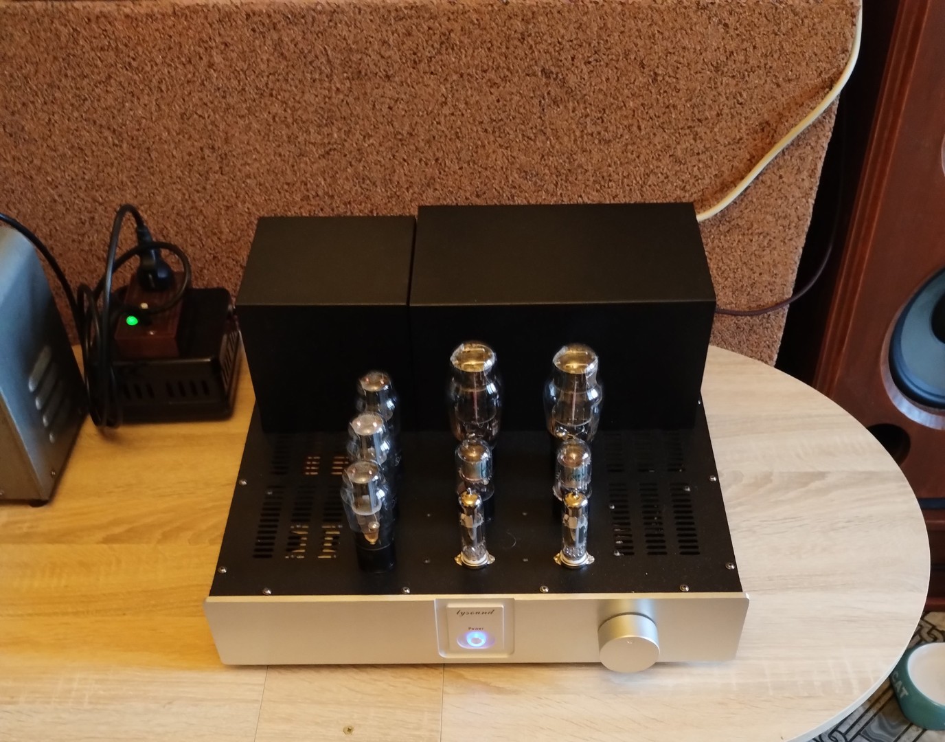

Проект был задуман как экспериментальный, но в итоге получилась конструкция для использования в Канаде (поэтому рассчитана на питание от сети 120 вольт).
Изучая малоизвестные радиолампы, я обратил внимание на 10-штырьковые двойные пентоды PFL200. Помимо напряжения накала 17 вольт, лампа отличается неодинаковыми пентодами в одном баллоне: маломощным для усиления напряжения и более мощным для выходных каскадов.
Рассмотрение графиков вольт-амперных характеристик привело к мысли использовать её в первых каскадах (усиления напряжения и фазоинверторе) двухтактного усилителя.
Наличие уже давно и без дела «в тумбочке» некоторого запаса ламп 6Н13С решило выбор оконечного каскада.
Макетирование схемы прошло успешную проверку, и дело дошло до готовой конструкции.
Усиление первого каскада приблизительно 120, чего более чем достаточно для работы с лампами выходного каскада, требующими на номинальной мощности амплитуды сигнала на сетке 70-80-90 вольт. Питание экранных сеток организовано от стабилизаторов на газовых стабилитронах.
Второй каскад – силовой пентод в триодном включении.
Выходной каскад работает с фиксированным смещением.
Выходные трансформаторы - на железе ТС-180. Параметры указаны на схеме.
Питание разными напряжениями выходных каскадов и каскадов предварительного усиления, а также смещения ламп выходных каскадов – от одной обмотки силового трансформатора с выводами.
Что оказалось неожиданным – так это полное отсутствие фона переменного тока, несмотря на то, что я забыл организовать «подпор» постоянным напряжением цепей питания накала ламп входных каскадов. Удивительные это лампы PFL200.

Звук усилителя реально порадовал. Придраться не к чему.
П.С. В заключение:
1) сведения о лампах из 50х – 80-х годов прошлого века – это кладезь знаний и возможностей
2) двойные триоды 6Н13С (вопреки навязываемым некоторыми мнениям) вполне применимы в выходных двухтактных каскадах
3) на железе от трансформаторов ТС-180 реально изготавливать достойные выходные трансформаторы.
