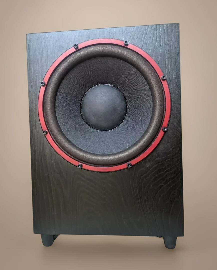

Закончил свой долгострой, длительностью 1 год.
Все расчеты, измерения и подробности выложу позже.
А пока только фото готового изделия :D

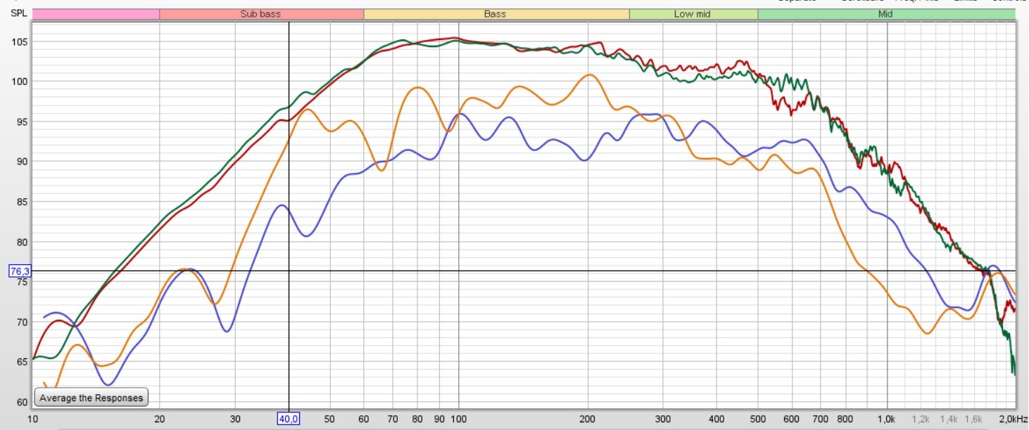

Вот мне очень не хочется, чтобы САБ отыгрывал диапазон 90Гц, хотя если снять АЧХ Саба без колонок, то провал на частоте 80Гц гораздо меньше.
Иначе какой смысл тогда в этих больших АС? ))
Задержкой конечно игрался, добился лучшего из худших вариантов. Но я ещё конечно "побьюсь лбом об лёд" :D
Ниже АЧХ колонок по НЧ диапазону, СЧ и ВЧ физически выключены, при снятии АЧХ колонки работали в соло.
Красная и зеленая грфики - микрофон по центру НЧ динамика на расстоянии 3 см.
Синий - колонка у окна, микрофон в 50см.
Оранжевый - колонка у стены, в углу, микрофон в 50см.
