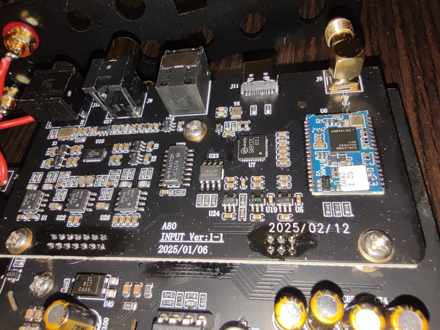

Всім доброго дня!
Підключаю підсилювач AIYIMA A80 TPA3255 PFFB через оптичний кабель toslink до smartTV LG 55UM7100PLB. Але звук має короткі пропуски (так ніби "неконтачить"). Пропуски раз на 10-30сек.
На екрані відображаються параметри вхідного сигналу "48к", а коли пропуски - проскакують прочерки "---".
При підключені через bluetooth, USB, analog - все працює чудово!
Якщо TV підключати через ЦАП до підсилювача через аналоговий вхід - все працює. Так воно і працювало зі старим аналоговим підсилювачем.
Є два таких ЦАПа - самий простенький (вхід spdif/toslink) і трохи дорожчий з bluetooth, пультом, регулятором гучності (PROZOR 192kHz Digital to Analog Converter https://www.aliexpress.com/item/4000763552430.html). Тобто простенький ЦАП бачить оптичний сигнал, все грає так вже кілька років.
Перепаяв оптичний ро'зєм - нічого не змінилося.
Але на днях дали мені ще один такий же підсилювач A80 - в нього точно така ж проблема!!!
Підкажіть, будь ласка, може хто стикався зі схожою проблемою з оптичними входами? Можливо в них помилка на схемі, обв'язка оптодатчика не дає йому стабільно працювати?

Re: AIYIMA A80 - нестабільна робота оптичного входу Toslink
Если две аимы 80 ведут себя одинаково, значит проблемы в самой аиме с приёмником спдиф. Вы случайно не знаете название микросхемы спдиф приёмника в этом усе?Paulo писал(а): 25 мар 2025, 17:49 Кабеля из безкислородной меди, в т.ч. сетевой, предохранитель золотой. Кабеля прокачаные.Все как мы любим!!!
Если в аиме спдиф принимает ES9038Q2M то похоже проблема таки в приёмнике или источнике спдиф....
Рядом с выводами оптического приёмника на его питающих выводах стоит керамический конденсатор?
Вообще тут желательно осциллографом посмотреть на сигнал который выдаёт выход оптического приёмника.
делал несколько поделок с тослинк-входами. И каждый раз работало так себе, если вход питал от 3.3В. При том, что алиекспресс уверял, что их приёмники хорошо работают и от 5 и от 3.3. От 5Вольт действительно хорошо работает
У меня стоит 3,3В тослинк приёмник с али, тянет 192кГц без проблем, 96кГц и подавно. Бывает что кабель криво стоит в гнёздах, не попадая в фокус, тогда есть нюансы, но это видно на осциллографе очень хорошо.
Есть ещё у приёмника защита от слабого сигнала, он просто перестают преобразовывать сигнал если освещённость ниже некоего предела. Опять же, это видно с помощью осциллографа отчётливо.
lgedmitry писал(а): 25 мар 2025, 19:59 делал несколько поделок с тослинк-входами. И каждый раз работало так себе, если вход питал от 3.3В. При том, что алиекспресс уверял, что их приёмники хорошо работают и от 5 и от 3.3. От 5Вольт действительно хорошо работает
В A80 напруга на опто-приймачі 3.3V. Але на іншому простенькому китайському теж 3.3V але там все працює чітко.lgedmitry писал(а): 25 мар 2025, 17:46 если питание оптического входа 3.3 Вольта - часто косяки с приёмом бывают
Да, там стоїть ES9038Q2M.uriy писал(а): 25 мар 2025, 18:30 Если в аиме спдиф принимает ES9038Q2M то похоже проблема таки в приёмнике или источнике спдиф....
Там є LVC157A - цифровий мультиплексор. Для чого там мультиплексор? Може вони через нього сигнал з фотоприймача пускають?
Є ще підозра - невдала конструкція опто-гнізда. На інших ЦАПах - гніздо відрізняється.
Ні,
Запаяв інший (з аліка) опто приймач - не помогло.
китайці прислали нову плату керування - нічого не помінялось. Потім прислали на заміну цілий девайс - теж саме...
