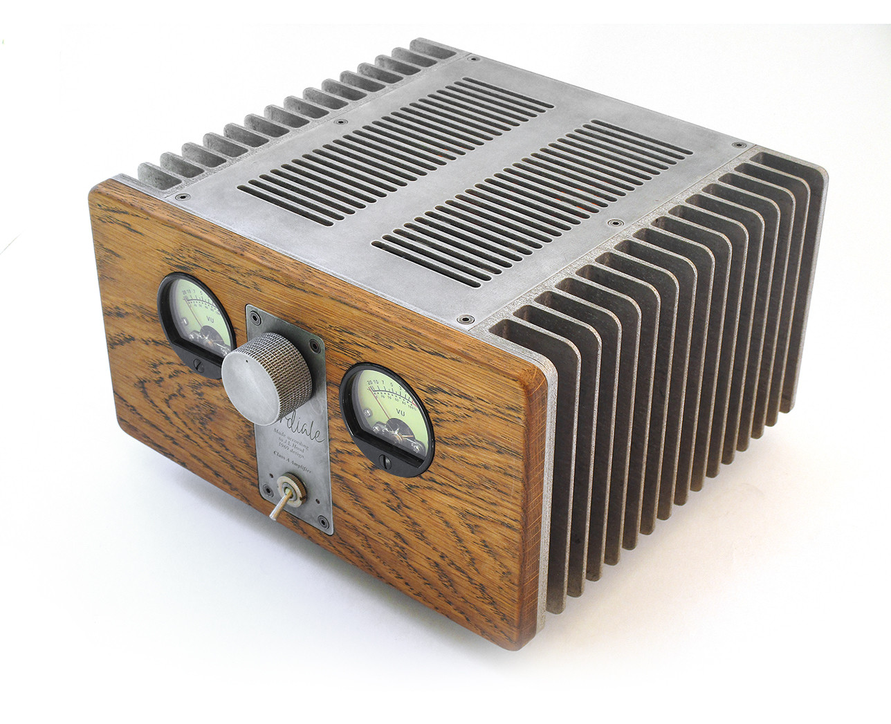

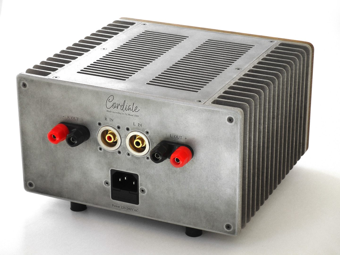

Очередная версия усилителя JLH-1969 в стиле ретро. ("На совершенно новом уровне©").
Конструкция, набор узлов и их компоновка такие же, как и в первой версии.
Изменился подход - задачей ставил сделать усилитель на уровне серийного handmade коммерческого продукта.
Общие характеристики.
Расчётная нагрузка: 6 Ом.
Питание: +24 Вольта.
Ток покоя: 1,35 Ампер.
Мощность: 10 Ватт на канал.
Чувствительность входа: 0,87 Вольт (Max).
Размеры (без выступающих частей):
Ширина - 220 мм.
Длина - 200 мм.
Высота - 120 мм.
Вес: 3,4 кг.
Усилитель рассчитан на "среднюю" (универсальную) нагрузку в 6 Ом.
Интерфейс по прежнему спартанский - ничего лишнего: тумблер, канальные светодиоды, регулятор громкости, вход, выход и сетевой разъём. Ну и "стрелочки", конечно! "Всё, как мы любим".

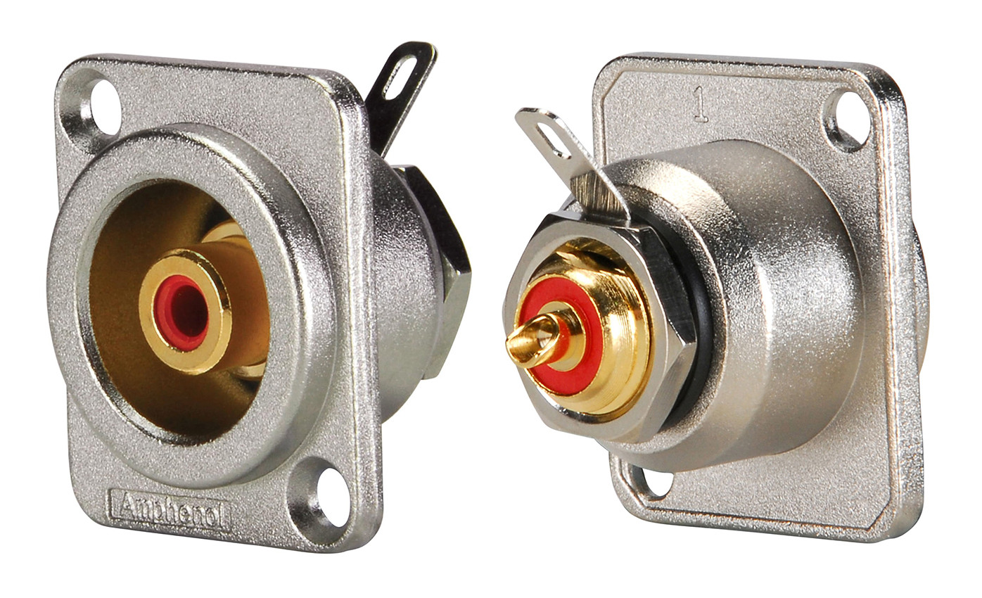

Задняя панель также изменилась, приняв на борт RCA разъёмы корпусного типа от Amphenol Audio (Австралия). Корпус - бронза, покрытие контактов - золото. Произвели очень приятное впечатление. Тяжеленные! Похожи на какое-то суровое сантехническое изделие типа клапана. Полностью разборные (не запрессовка).
Акустические терминалы - Mueller Electric (Германия). Корпус - полиэтилен, контакты - бронза, покрытие контактов - никель. А вот они немного разочаровали. Нет - разъёмы нормальные, но за почти 9 Евро (!!!) за одну штучку я ожидал чего-то большего. Но нет - самые обычные простые терминалы. Подключение кабеля стандартно-универсальное (лопатка, штырь, "банан"). Из минусов - ручки без стопа - можно полностью открутить (и потерять).
(Понятно, что все разъёмы подбирались с учётом дизайна).

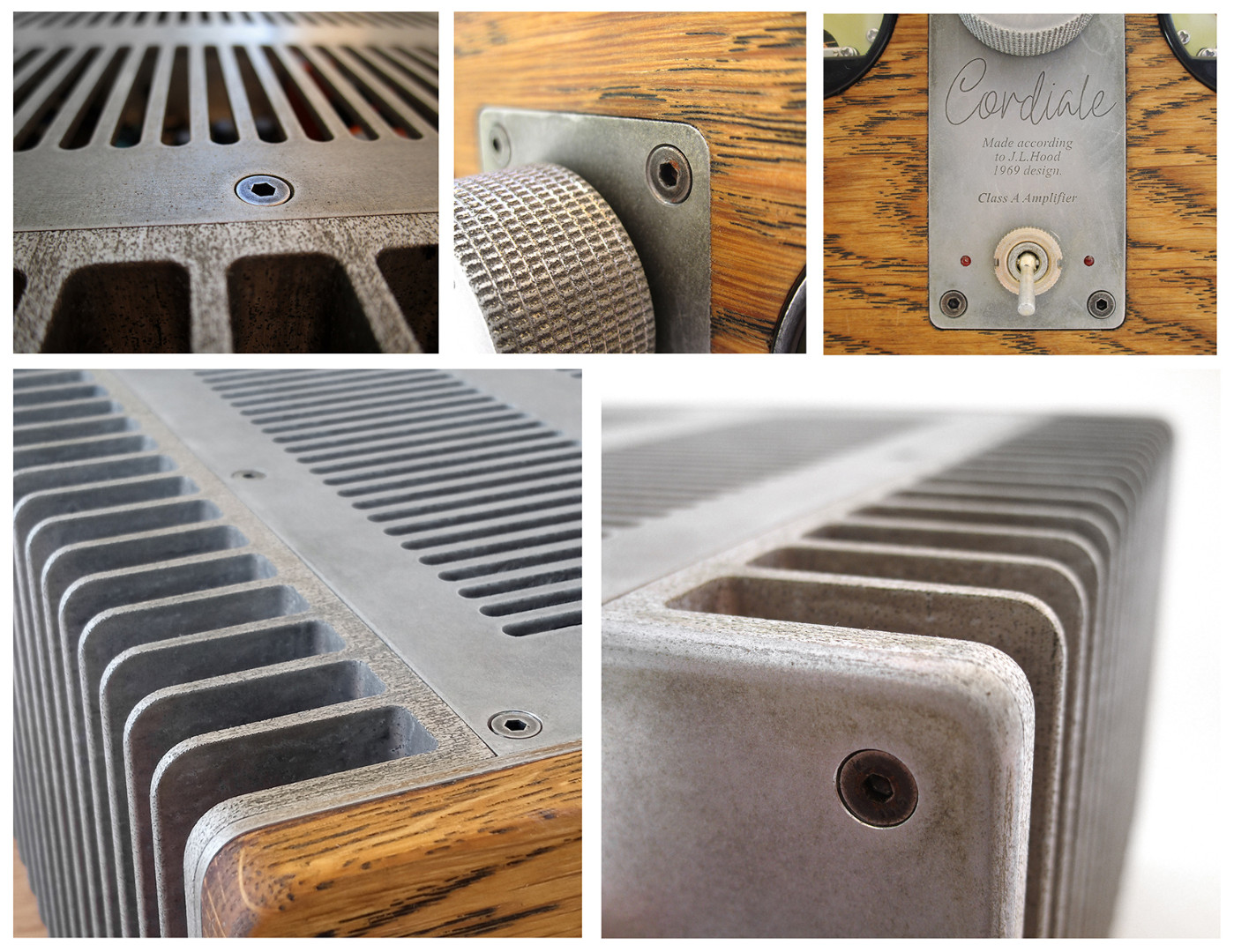

Сетевой разъём сделал заподлицо. (Почему-то очень сильно раздражают эти торчащие в стороны крепёжные "уши"). Для надёжности разъём с внутренней стороны укреплен прижимной алюминиевой накладкой.
Цвет патины на алюминии сделал более "деликатной", чем в первой версии. Задачей стояло имитировать естественное окисление со всеми причитающимися неравномерностями, пятнами и разводами - своего рода эффект "рваных джинсов" в металле.
