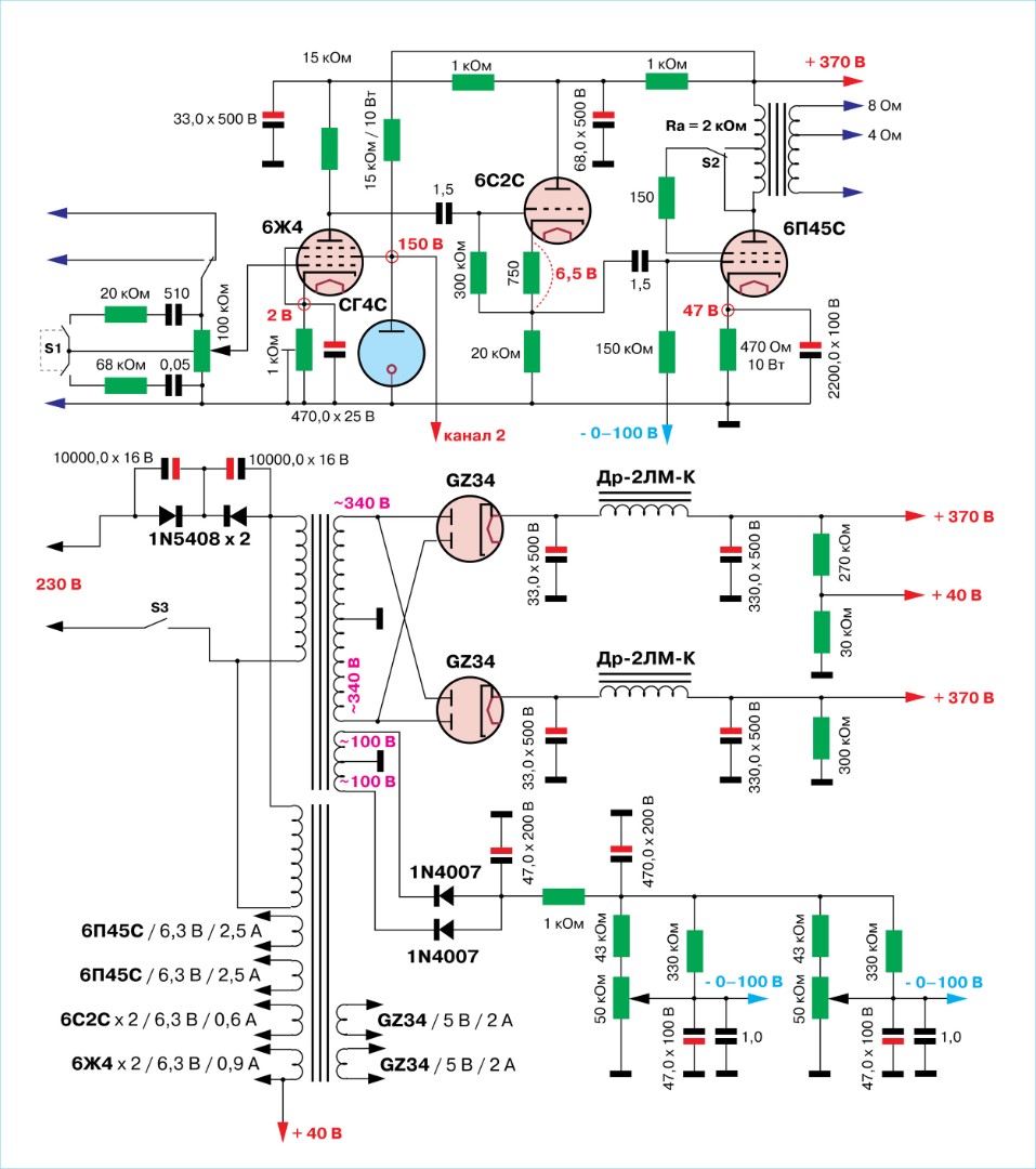

Продолжая эксперименты с лампами выходных каскадов блоков строчной развертки, был сделан усилитель на лапах 6П45С.
Для получения достаточной амплитуды сигнала в первом каскаде использован пентод 6Ж4 в «родном включении» (усиление приблизительно 100). Питание экранных сеток в обоих каналах от газового стабилитрона.
Для согласования пентодного каскада с выходным каскадом на достаточно мощном триоде использован катодный повторитель на лампе 6С2С. При рабочей точке со смещением 6-7 вольт обеспечивается передача амплитуды до 100 вольт.
Выходной каскад на лампе 6П45С в переключаемом включении триод/ультралинейное работает с комбинированным смещением. Режим выбран относительно «щадящий» - с мощностью рассеяния анод+сетка 32 ватта.
Выходная мощность до ограничения сигнала - 14 ватт.
Выходные трансформаторы на железе ТБС-0,25. Индуктивность первичной обмотки - 12 Гн, активное сопротивление - 45 Ом. УЛ-отвод - 50%.
На регуляторе громкости организована отключаемая неглубокая тонкомпенсация.
Анодное питание - от кенотронных выпрямителей с ёмкостно-дроссельными фильтрами отдельно для каждого канала.
Силовые трансформаторы (анодный и накальный) на тороидальных сердечниках питаются через фильтр отсечения постоянной составляющей напряжения сети.
В готовом усилителе замечена особенность: включение питания вскоре (через несколько минут) после его выключения сопровождается «прострелом» в кенотронах, что обусловлено большой тепловой инерцией катодов ламп выходного каскада. В этой связи рекомендуется включение питания не менее чем через 10 минут после предшествующего выключения.

Диоды 1n4007 лучше зашунтировать кондёрами по 0.01мкф - 0,1мкф

Как вы оцениваете звук?
Сообщения: 1253
Стаж: 6 лет 10 месяцев
Репутация: 819
Re: Однотактный на 6П45С в триодном/ультралинейном включении
На высоком уровне.
А взыскательный владелец очень доволен.
