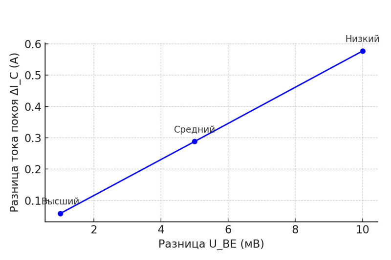

Подбор транзисторов в пары: hFe и Vbe транзисторов.
Прочёл на просторах интернета следующее: при подборе транзисторов в пары, Vbe транзистора имеет большее значение, чем hFe.
В особенности для усилителей класса А, так как Vbe транзистора определяет ток покоя транзистора.
Уместна такая аналогия: имеем две водопроводных трубы с одинаковой пропускной способностью. Задача - наполнить две одинаковых ёмкости за одно и то же время. Проблема заключается в том, что трубы имеют краны и для выполнения задачи необходимо, чтобы оба крана пропускали одинаковое количество воды за одно и то же время.
hFE — это «пропускная способность трубы», то есть коэффициент усиления транзистора. Он показывает, сколько тока коллектора получится при данном токе базы. Если у двух транзисторов одинаковое hFE, они теоретически способны усиливать одинаково.
VBE (напряжение база-эмиттер) — это «кран на трубе». Даже если пропускная способность трубы (hFE) одинакова, если краны открыты не одинаково (разное VBE), фактический ток, идущий через транзистор, может отличаться в разы.
Ниже - эмуляция зависимости тока покоя от VBE при расчётном рабочем токе 1,5 А:
Если верить графику, видно, что разница в 7 мВ приводит к разнице тока в 0,4 Ампера. 36%!
Профессионалы, прокомментируйте пожалуйста!

ну если транзюки включены тупо впараллель без подэмиттерных резисторов, то так и будет
