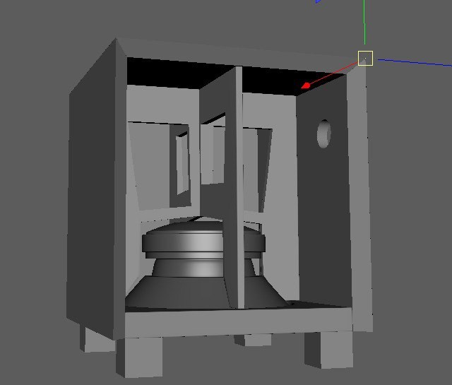

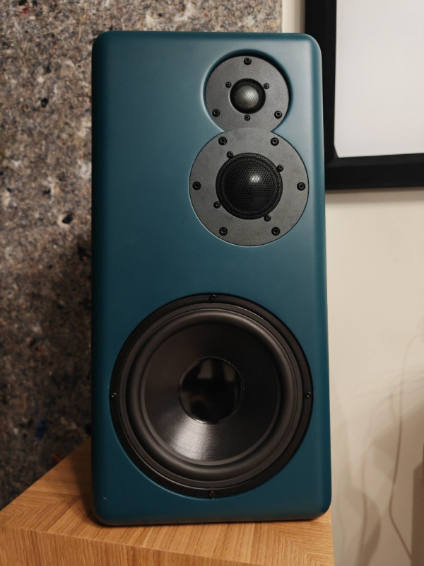

Собрал временный сетап.
4 саба в зя на ssf122.50l.
Сателиты biema t802 + daytone rs52an + asalab t29.1.1.8.
Усилители, что нашлось китайский усь на сабы, ресивер денон на миды, авторский Лимит сч и вч.

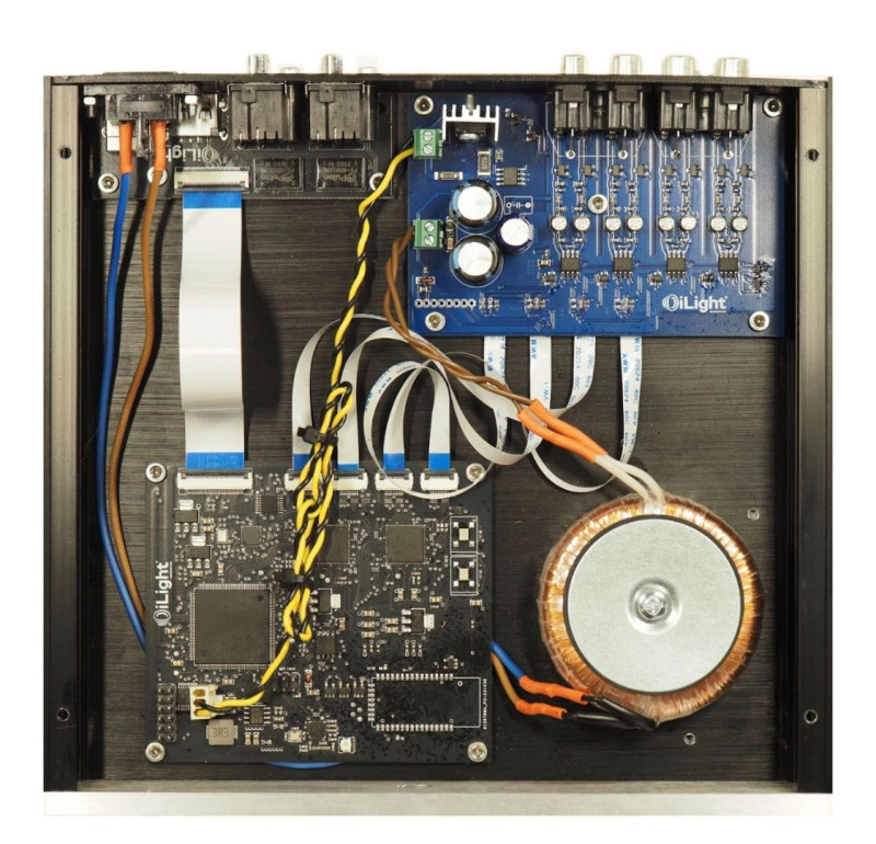

А, ну и сведение через дсп DiLight, который использует Азвука.

А в чем идея такого размещения СЧ-ВЧ группы? Обычно СЧ-ВЧ ближе к НЧ по вертикали и уступом от слушателя по сравнению с НЧ по горизонтали, но это для фазолинейности при применении пассивных фильтров. Понятно, что процессором можно свести все что угодно. Это вопрос эстетики?
П.С. Азвука (Денис) немножко не понимает что делает - искажения от частоты и ватерфолл я у них не увидел. Мне кажется, что он просто пока не научился слышать искажения динамиков.

Причин были дилетантские.
Прикинул частоту раздела, перевел в расстояние, поделил на 2, разнес, обсчитал в едже корпус по наиболее гладкому бафлу.
Вердикт, надо было кучнее ложить.
Но процессором свелось со второй попытки нормально.
Звучит хорошо. Есть кому не зашло, есть те кому наоборот.
Измерения есть чуть что у меня моей ас.
Денис, ну не мне его оценивать, он шарит больше меня и погружен сильнее.
Даже если ошибается где-то, он достаточно гибок, чтобы принять действительность.

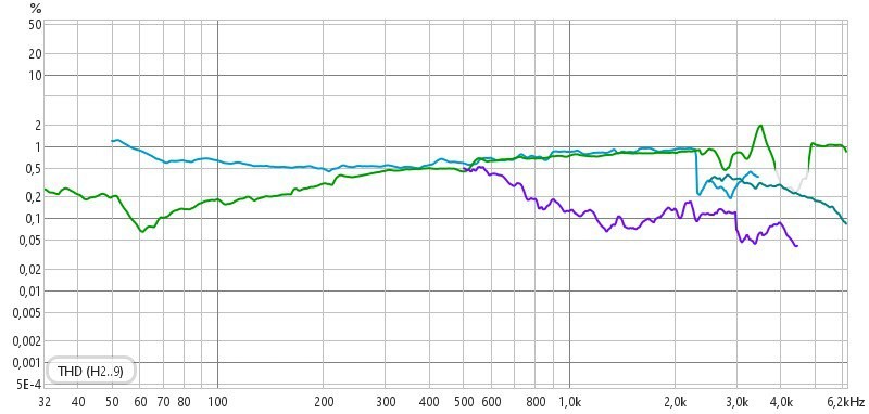

Вот искажения биемы 802/асалаб 2006.3.4 + рс52ан + т29.1.1.8.
2006.3.4 зеленый, кни поменьше, чем у биемы.
Громкость при измерениях 90дб на 1м.

Там хвостик от вчшки, они там дальше не растут, по факту 0.2% при 90дб с метра

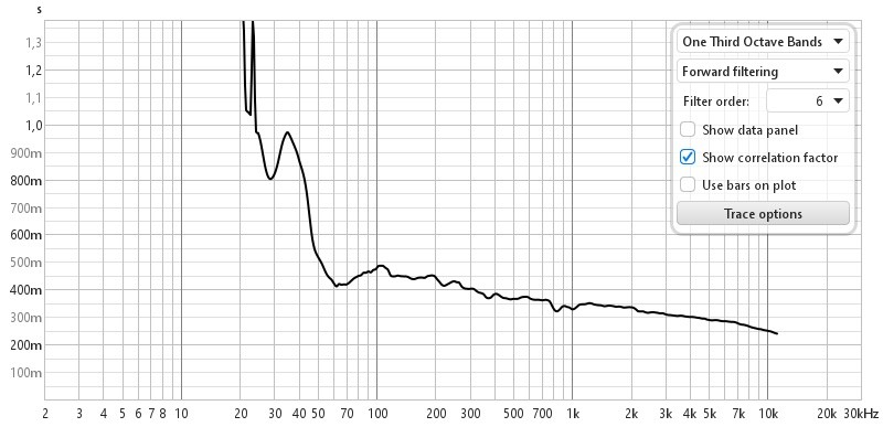

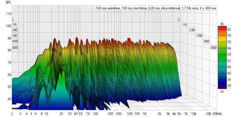

Ну вот мои рт60 и водопад, у меня 5 панелей всего, у Дениса дома должно быть заметно лучше.
Хотя, все же поглощающих объектов больше, диван, шторы, большой пуфик, мягкое изголовье, за экраном спрятан лист гринборда и 3см льняного утеплителя. Все это понемногу вносит лепту свою.

У АС задержка обычно 2-3 мс, низ нам неинтересен, окно нужно 5 мс с метра на оси вч, график будет от 200 Гц, но отрежет влияние стен и потолка, на пол положить одеяло. Такое измерение покажет качество АС.

И что я должен узнать из таких изменений?
Но да ладно, кни показаны с полуметра в окне 5мс.
На полу ковер.
На полу ковер.
