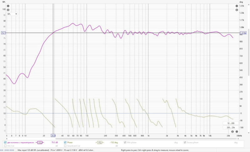

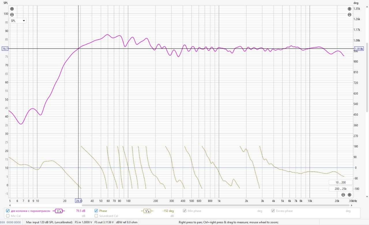

"на верхніх частотах відбувається каша" - авжеж Yamaha a-s701 доволі специфічний підсилювач...Dmitro_Buckler писал(а): 19 фев 2024, 03:58 Добридень, дякую каналу "v-mire.net", що зорієнтували як правильно вибрати колонки і підсилювач. Це мій перший HI-FI сетап:
Колонки: Triangle borea br08
Підсилювач: Yamaha a-s701
ЦАП: focusrite scarlett 2i2 4th gen; focusrite solo gen1
Мав проблеми з кімнатою, був значний ефект реверберації від стіни що стоїть за колонками. Зміг повністю вирішити проблеми створивши дві звукові панелі розміром: 2000мм на 1114мм на 150мм з дошок, базальтової вати(100мм завтовшки), спанпонда, ватіна, тканини. Для ізоляції мінвати використав шар ватину і шар спанбонду. Пірамідки з поролону для впевненості =-)
Також можу додати, що сетап добре відтворює класику і поп-музику, також непогано звучить рок на кшталт "Mr. Big" або "dire straits" . А от як звучить тяжкий метал мені взагалі не подобається, на верхніх частотах відбувається каша, звісно в межах розумного, але мені таких характер звуку не зайшов. В цілому задоволений вибором.
Маю в користуванні рессивер Yamaha rx 797 підсилювач потужності у ньому такий самий як і у Yamaha a-s701.
Слухав на шириках 10 ГДШ (тобто без кросовера) потім знайшов у мережі відгук схожий на те що почув і я...
Також були дані рекомендації по доробці цього підсилювача та запевнення про те що після цього він спроможний на непоганий звук.

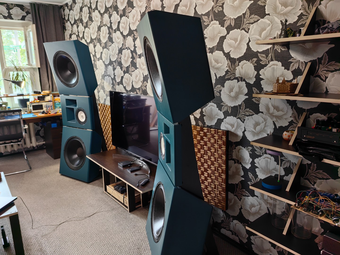

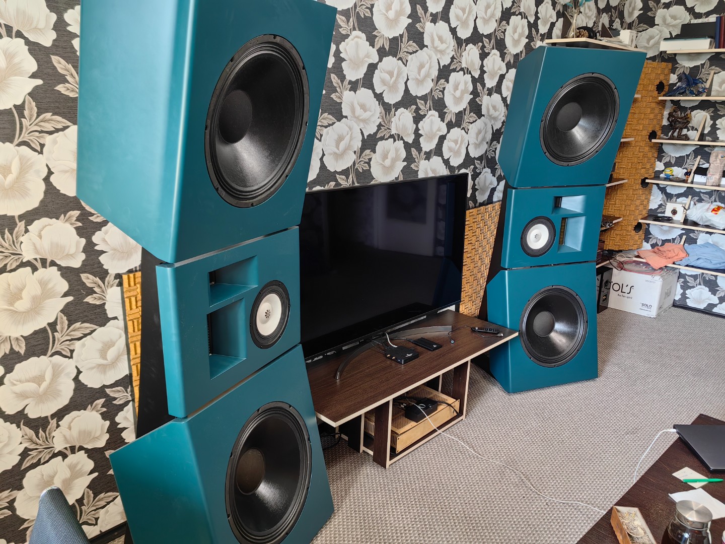

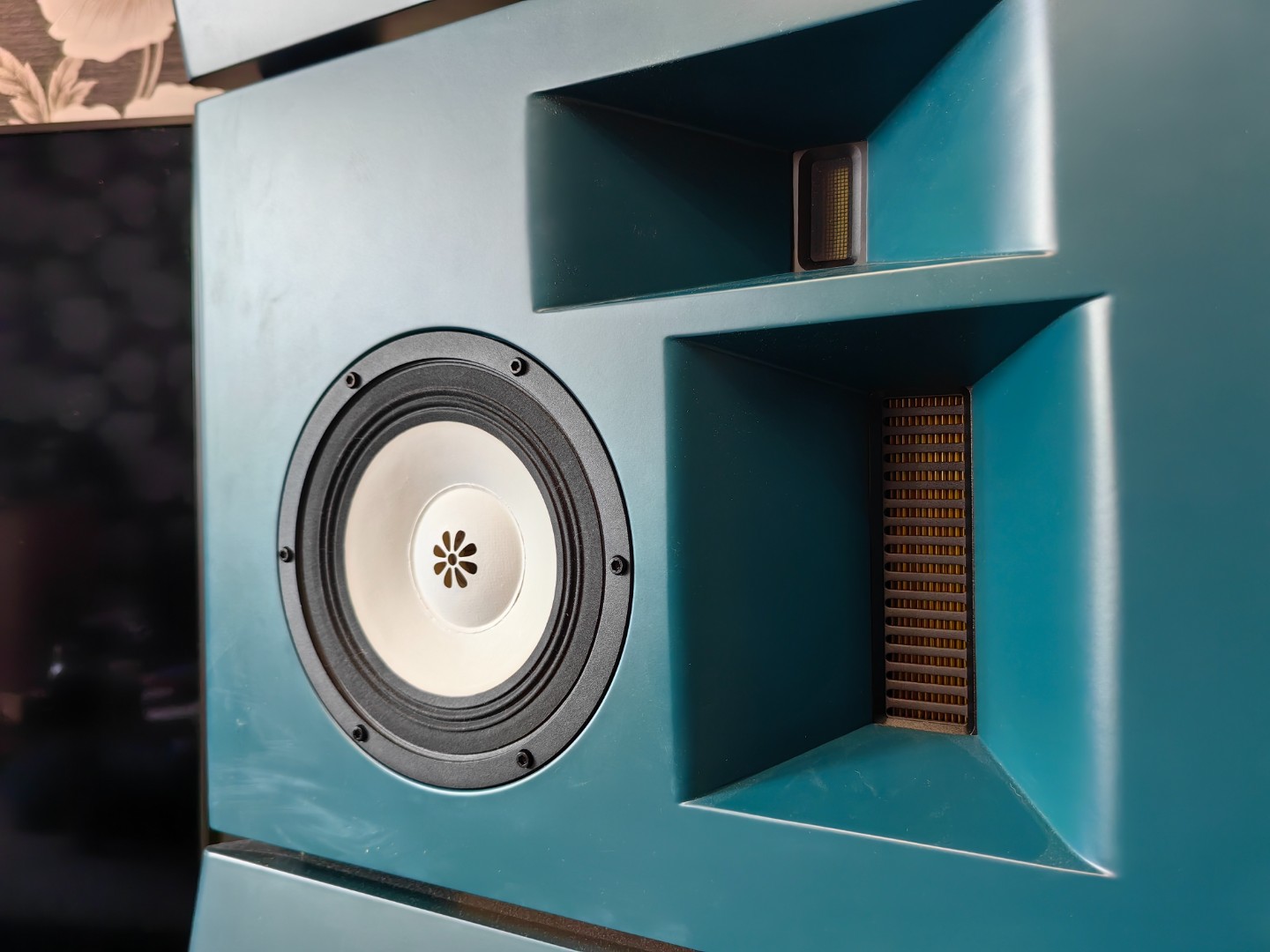

Собрал временный сетап.
4 саба в зя на ssf122.50l.
Сателиты biema t802 + daytone rs52an + asalab t29.1.1.8.
Усилители, что нашлось китайский усь на сабы, ресивер денон на миды, авторский Лимит сч и вч.

А в чем идея такого размещения СЧ-ВЧ группы? Обычно СЧ-ВЧ ближе к НЧ по вертикали и уступом от слушателя по сравнению с НЧ по горизонтали, но это для фазолинейности при применении пассивных фильтров. Понятно, что процессором можно свести все что угодно. Это вопрос эстетики?
П.С. Азвука (Денис) немножко не понимает что делает - искажения от частоты и ватерфолл я у них не увидел. Мне кажется, что он просто пока не научился слышать искажения динамиков.
П.П.С. А так, я думаю, что вы выровняли ачх, и использовали приличные динамики, и звук у вас довольно приличный. По асалабу нет независимых измерений, а остальныве два довольно приличные.

Причин были дилетантские.
Прикинул частоту раздела, перевел в расстояние, поделил на 2, разнес, обсчитал в едже корпус по наиболее гладкому бафлу.
Вердикт, надо было кучнее ложить.
Но процессором свелось со второй попытки нормально.
Звучит хорошо. Есть кому не зашло, есть те кому наоборот.
Измерения есть чуть что у меня моей ас.
Денис, ну не мне его оценивать, он шарит больше меня и погружен сильнее.
Даже если ошибается где-то, он достаточно гибок, чтобы принять действительность.

YP air max (авторский open baffle)
4 полосы (разделение 3 пассив + 1 актив)
вч: Fountek neo x1.0 --- 7.2cm2
сч-вч: Dayton amtpro-4 --- 54.7 см2
мидбас: Sonido scw200 (custom) --- 8"
бас: Goldwood gw-1858 --- 2х18"
частоты разделения 200гц (актив-4-ый порядок) 2.5 кгц, 8 кгц (2-ой порядок пассив)
высота 175см, вес 50кг
источник: тв-бокс ugoos am6+
цап: fiio k13 r2r
усилитель: средний щит audiomaniac ad825+lm3886 2x45вт
усилитель: бас, 4х50вт Behringer EUROPOWER EPQ304
активный кроссовер на бас: Behringer CX3400 V2
( ниже ачх с подкрученным усилением на нч)
цап: fiio k13 r2r
