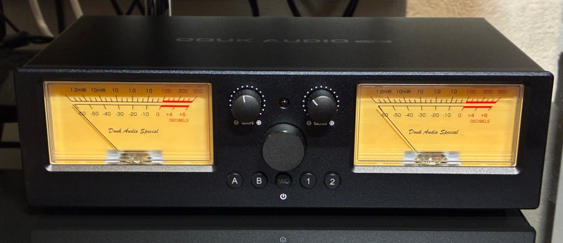

Цвет стрелочкек не меняется?
Сообщения: 4147
Стаж: 14 лет 1 месяц
Репутация: 2700
Re: Черырехканальный усилитель D класса Douk Audio G7
К сожалению не меняется. :roll:

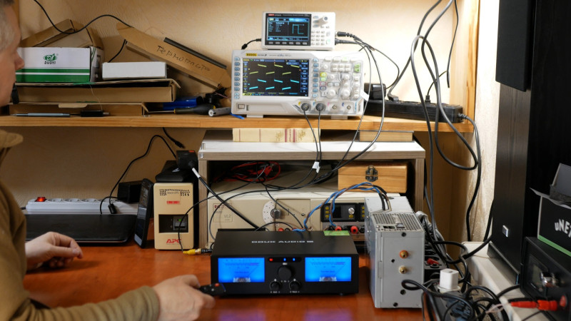

Тестируем
Несущая частота 450 kHz
Мошность на нагрузке 4 Ом - 100 Вт (четырехканальный режим)

Подключил в двухканальный режим (А выход + В выход), вот результаты:
Максималльная мощность колгда навалитть по полной, но уже с искажениями 237 Вт
Максимально чистый синус 122 Вт

Вы в видео проверяете "мостовой" режим усилителя когда работают оба канала А и В. Но в мостовом режиме нагрузка одна и к нагрузке должно идти два провода, а не четыре провода на два нагрузочных резистора. По сути в видео проверка не мостового выхода уся, а просто параллельная работа двух каналов усиления.
Вообще как я понимаю, там и так каждый выход уся работает в мостовом режиме, и по этому их включить в настоящий мост не получится, только параллельная работа выходов возможна.
З.Ы.
БП они поставили с активным корректором мощности, и по сути, как я догадываюсь именно БП там ограничивает максимальную нагрузочную способность усилителя. Думаю если нагрузить только один канал, то можно чуть больше мощности выжать, но в целом, для бытовых АС, честных 100Вт на канал, боле чем достаточно, если не залезать в суб басовый диапазон....
Сообщения: 4147
Репутация: 2700
Ага, я ж и сказал типа мост.

Почему они не сделали стрелочки с регулируемой подсветкой? Было бы на порядок лучше
Сообщения: 1464
Стаж: 2 года 7 месяцев
Репутация: 443
Alex писал(а): 10 дек 2025, 17:35 Почему они не сделали стрелочки с регулируемой подсветкой? Было бы на порядок лучше
Нужно комплектовать усь тонированными плёнками на окно индикаторов. 8-)
Подсветка это всегда головняк, днём её мало, ночью её много, по сути там нужно ставить датчик освещённости и менять интенсивность подсветки с учётом освещённости уся ну и RGB светодиоды что бы изменять цвет подсветки. :D
Сообщения: 1574
Стаж: 6 лет 5 месяцев
Репутация: 272
uriy писал(а): 10 дек 2025, 18:20
у меня проще сделано: в стендбае ручкой громкости регулируется яркость подсветки.
Сообщения: 4147
Репутация: 2700
Что им мешало сделать так:
Сообщения: 1464
Репутация: 443
Я привычный к чисто белому фону шкалы, жёлтый фон в моём понимании это очень старый измерительный прибор, так же такой цвет у меня ассоциируется со старой газетой. :roll:
Короче на мой вкус что этот жёлтый, что этот голубой, всё не то... Но если выбирать только из двух цветов, то выбрал бы таки жёлтый.
