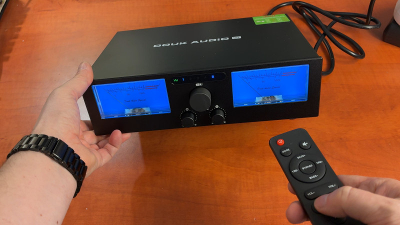

Черырехканальный усилитель D класса Douk Audio G7
Не мог пройти мимо, китайцы снова выдали перл! Будет обзор.
Характеристики
• Модель: Douk Audio G7
• Входы: 2×RCA / 2×XLR+TRS combo
• Выходы: 2×банан разъёмы
• Усилительные чипы: 2×TPA3255
• Канальность: 2 или 4 канала
• Мощность: 300 Вт×2 @4Ω / 150 Вт×4 @4Ω
• Питание: 48V/10A встроенный БП
• ОУ: 3×OPA1612
• Частотный диапазон: 20–20 000 Гц (±0.5 dB)
• THD+N: 0.002%
• SNR: ≥112 dB
• Чувствительность: RCA 2V / XLR/TRS 4V
• Подходящая нагрузка: 4–8 Ω
• Регулировка бас/вч: ±10 dB
• Функции: Mute, Bypass, пульт ДУ
• Габариты: 275×190×78 мм
• Вес: 3.34 кг

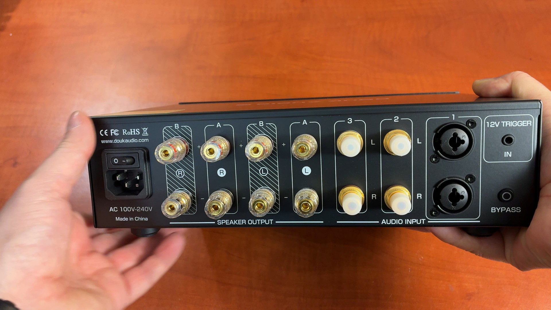

Выход
2 или 4-канальный режим выхода для акустики
Усилитель поддерживает два набора выходов (A/B) — можно переключать или использовать одновременно, подходит для A/B-тестирования или двух зон.
Таблица выходной мощности G7
VU-метры и управление
Большие синие VU-метры работают с автонастройкой, пульт ДУ и мгновенное отключение звука.
Тон-контроль и режим Bypass
Регулировка баса/вч ±10 dB. В режиме Bypass отключаются цепи громкости и тон-блока — сигнал идёт напрямую, как в чистом мощнике.
Аппаратная часть
Используются 2 чипа TPA3255 (до 300 Вт×2 или 150 Вт×4), встроенный блок питания 48V/10A GaN, NJW1194 и OPA1612. Технология PFFB снижает зависимость звука от нагрузки.

Re: Черырехканальный усилитель D класса Douk Audio G7
Цвет стрелочкек не меняется?
Сообщения: 4188
Стаж: 14 лет 2 месяца
Репутация: 2753
К сожалению не меняется. :roll:

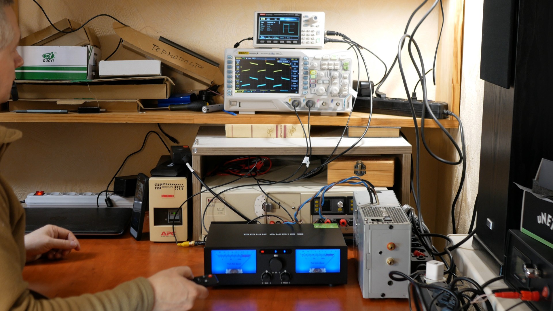

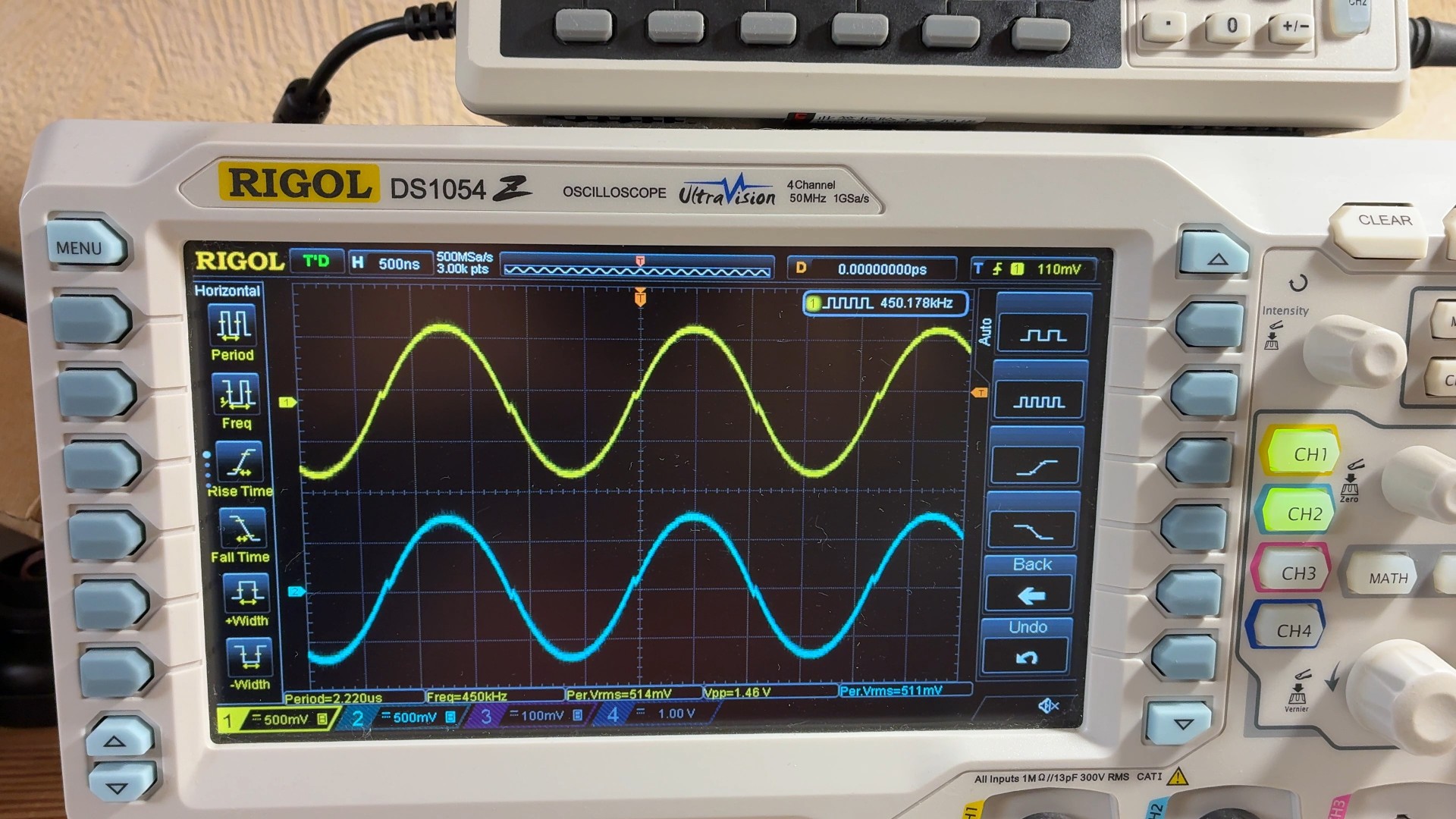

Тестируем
Несущая частота 450 kHz
Мошность на нагрузке 4 Ом - 100 Вт (четырехканальный режим)

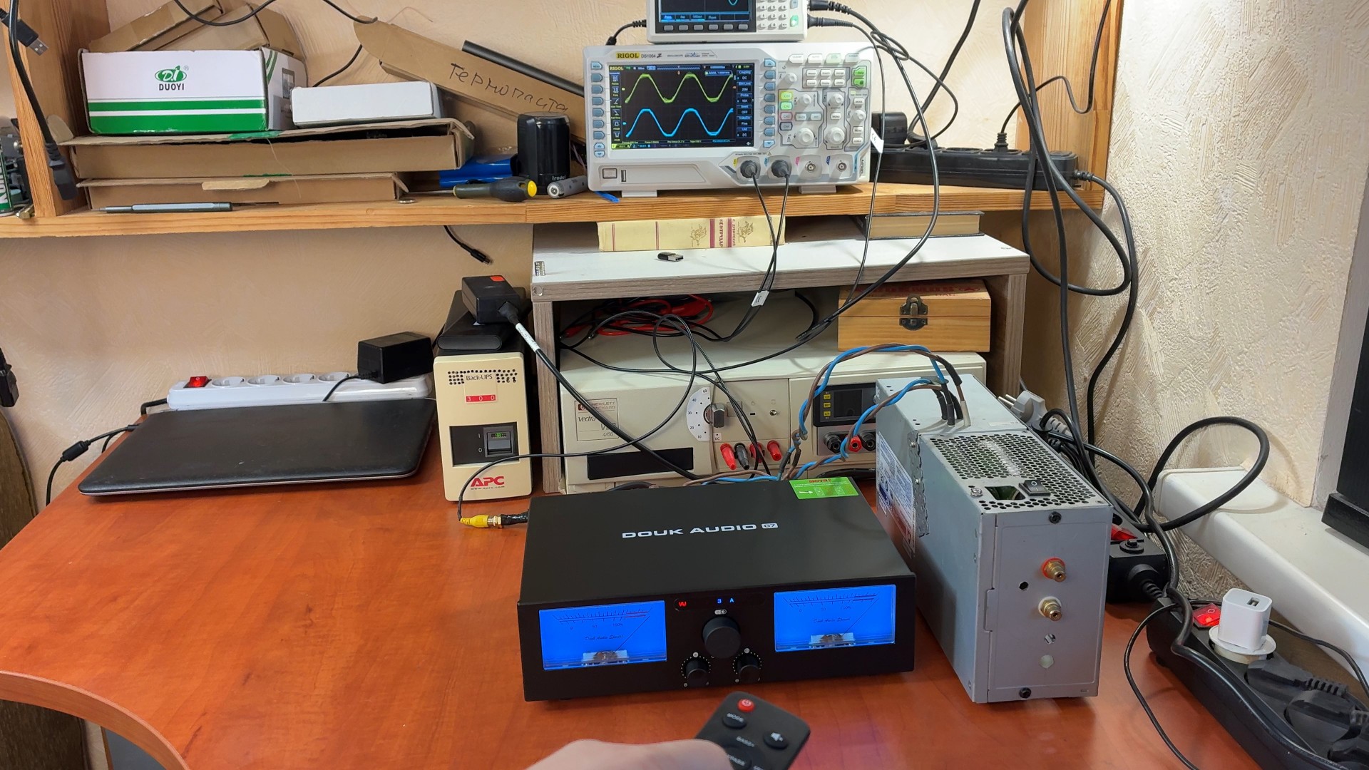

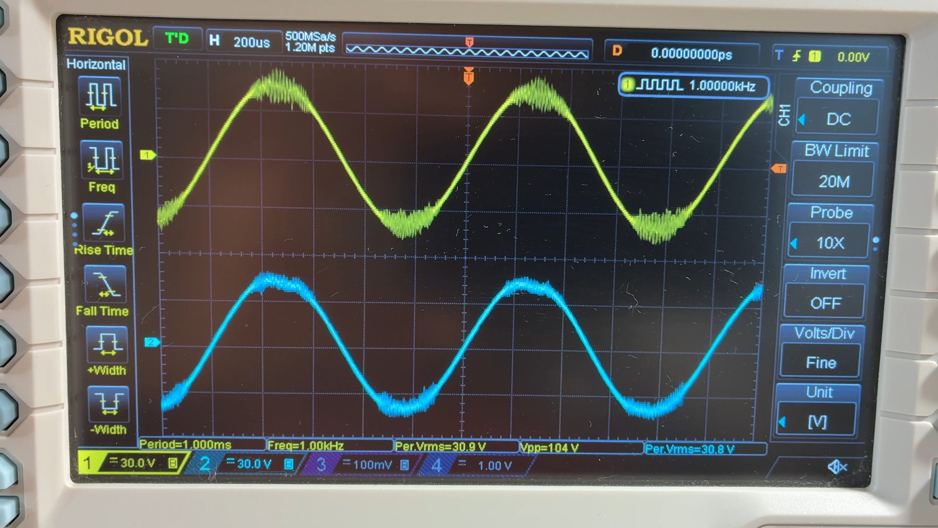

Подключил в двухканальный режим (А выход + В выход), вот результаты:
Максималльная мощность колгда навалитть по полной, но уже с искажениями 237 Вт
Максимально чистый синус 122 Вт
Я чёт подвис....
Вы в видео проверяете "мостовой" режим усилителя когда работают оба канала А и В. Но в мостовом режиме нагрузка одна и к нагрузке должно идти два провода, а не четыре провода на два нагрузочных резистора. По сути в видео проверка не мостового выхода уся, а просто параллельная работа двух каналов усиления.
Вообще как я понимаю, там и так каждый выход уся работает в мостовом режиме, и по этому их включить в настоящий мост не получится, только параллельная работа выходов возможна.
З.Ы.
БП они поставили с активным корректором мощности, и по сути, как я догадываюсь именно БП там ограничивает максимальную нагрузочную способность усилителя. Думаю если нагрузить только один канал, то можно чуть больше мощности выжать, но в целом, для бытовых АС, честных 100Вт на канал, боле чем достаточно, если не залезать в суб басовый диапазон....
