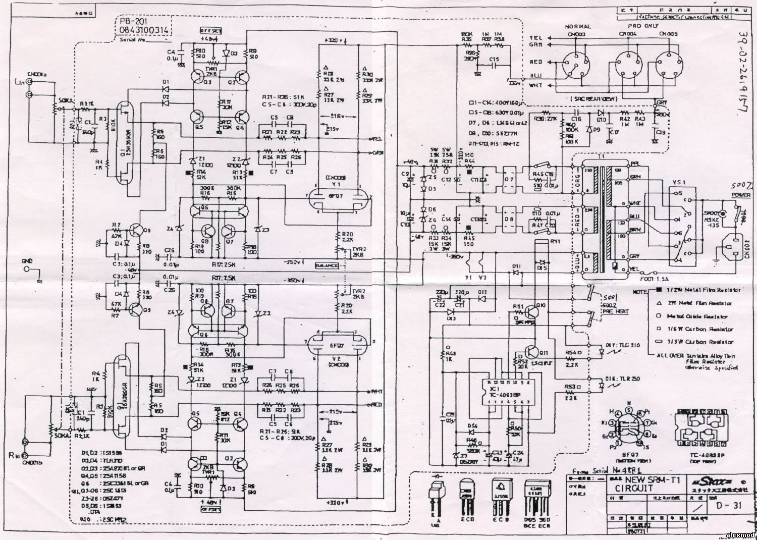

А был ли опыт или может быть есть знания относительно ламповых усилителей для ЭС наушников?
Есть у меня наушники от одного ялтинского умельца, а вот усилитель у меня от стакс.
Его принято поругивать в аудиофильском обществе.
Ну, а люди, которые имеют дело с электроникой, просто отмечают, что он замороченно устроен.

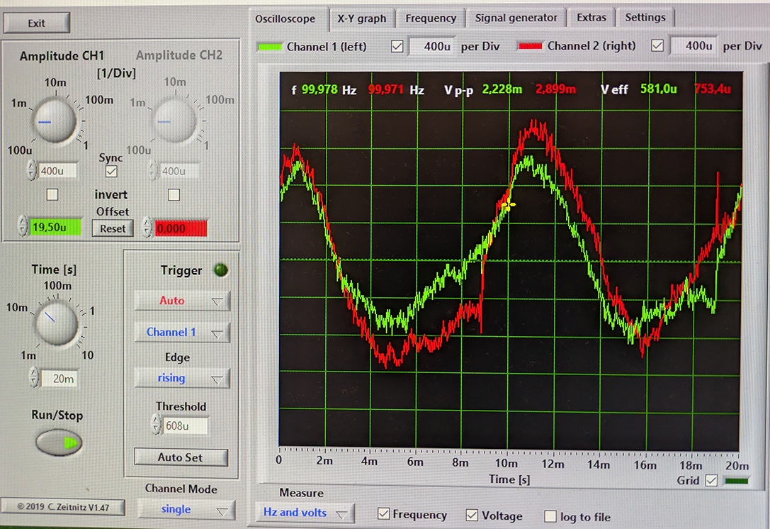

Встряну в разговор так как задался похожим вопросом: как насчет шума и фона в подобных усилителях? Наушники очень чувствительны и даже запредельное отношение сигнал-фон не спасает от слышимого фона. Хотел подключить наушники к усилителю viewtopic.php?f=52&t=2141&start=510#p44371 так он даже при 0-й громкости так фонит и шумит что поворачивать регулятор громкости и не хочется. В АС ничего этого не слышно. Это нормально? И это при отношении сигнал-шум -71дБ. А какой уровень фона в Вашем усилителе? В наушниках что то слышно? Особенно при 0-м повороте рег.громкости да и далее тоже. Тогда я буду знать, стоит ли бороться за дальнейшее уменьшение фона вплоть до неслышимости. Если коначно это будет достижимо.

mtz_fish писал(а): 12 янв 2026, 12:27 Вопрос к Добрейшему модератору.

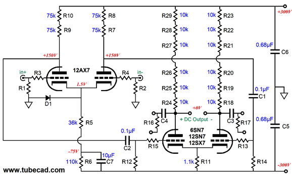

Личного опыта нет. А мой знакомый делал вот по этой схеме:
ES-HPA-1 PCB Schematic.png (66.53 КБ) 239 просмотров
https://www.tubecad.com/2019/12/blog0485.htm
А приведенная вами схема реально излишне усложнена, как мне представляется, однако это нисколько не основание для критики, если звучание усилителя на должном уровне.

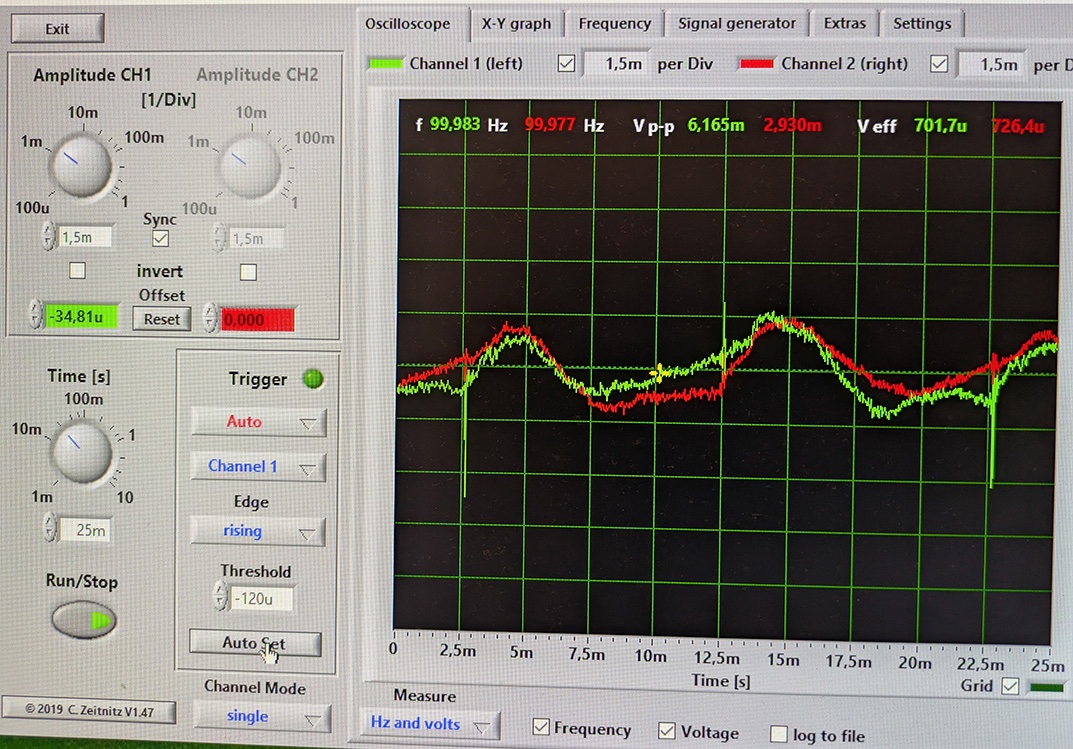

Выходы нагружены сопротивлениями по 10 Ом и паралельно выходу подключил наушники. РГ выведен в 0.
ПС: Вообще то я ошибся с частотой - это 100 Гц, и как я полагаю она лезет через цепи фиксированного смещения. А может и где то по другому пути. Вот осциллограммы при 0-м и половинном положении РГ: (осциллограф не калиброван)
Но самое главное я узнал что мой случай не нормальный. Поэтому буду писать в соответствующей теме.
