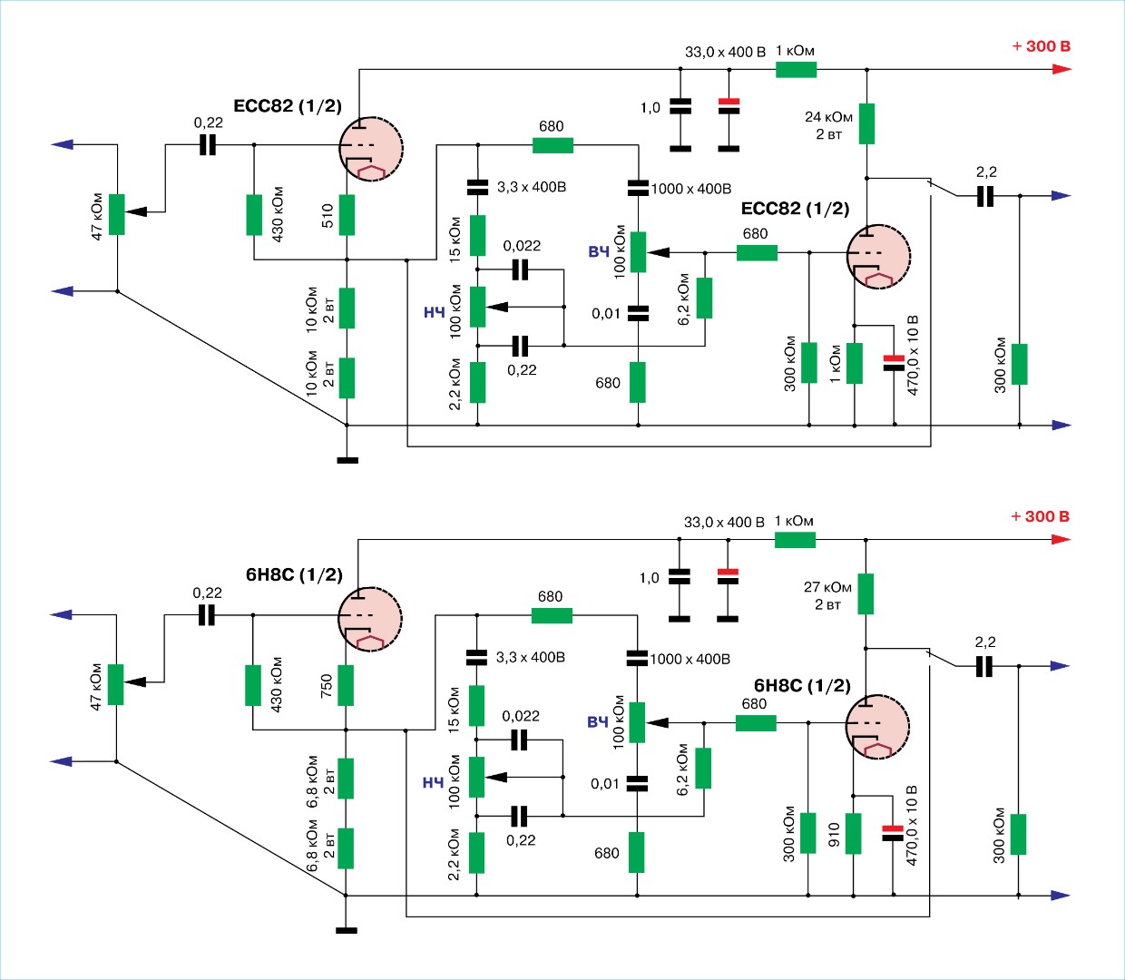

к буферу прикрутить отключаемый темброблок реально?
Сообщения: 1270
Стаж: 6 лет 11 месяцев
Репутация: 834
Re: Буфер на лампах от LinuxManiac
Да. Потребуется добавление одной лампы в схему.
Сообщение itienica »
был бы признателен за схемку.
Сделаем.
Октальные или пальчиковые лампы предпочтительны?
itienica
Сообщения: 47
Стаж: 2 года 4 месяца
Откуда: Новосибирск
Аудио система: Raspberry Pi / MoOde
Focal Aria 936
LinuxManiac писал(а): 15 янв 2026, 10:39 Сделаем.
ну если не затруднит, то в ассортименте ))
Сообщения: 1270
Репутация: 834
Вместо того, что неоднократно выкладывать здесь изображения кучи фекалий, следовало бы иметь элементарное терпение и понимание того, что схема "из воздуха" не возникает (тем более - две). Нужно представить себе задачу, обдумать-придумать, проработать вольт-амперные характеристики ламп, рассчитать номиналы, нарисовать изображение в векторном редакторе и перевести его в растр. А затем все проверить.
И это все, естественно, не есть первостепенная/первоочередная задача в жизни. А делается при наличии времени и возможности.
Ваше поведение неэтично.
Однако, вот схемы.
