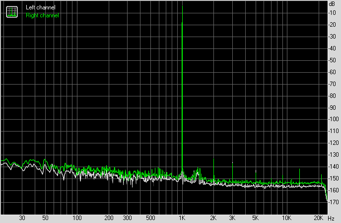

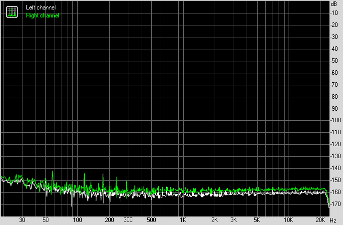

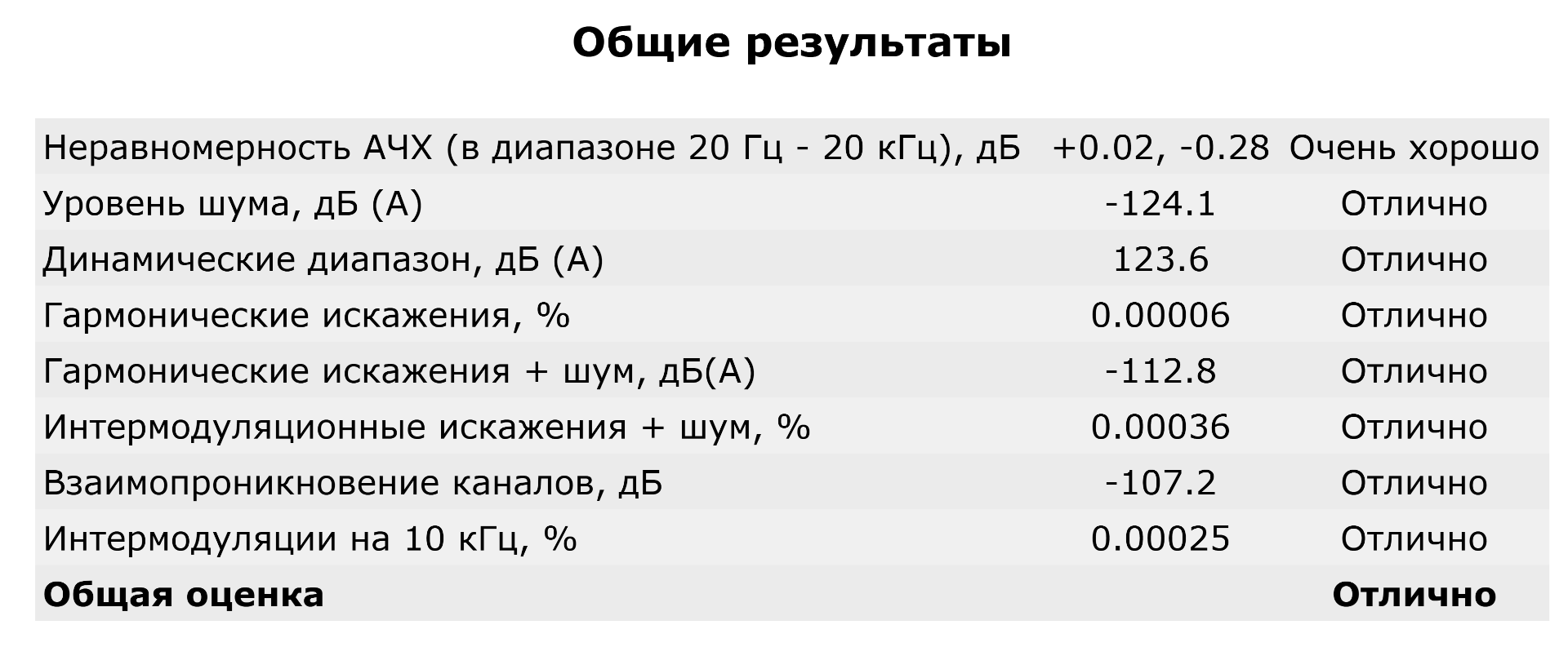

Замеры RMAA линейный выход, чип AK4493
Частотная характеристика
Уровень шума
Динамический диапазон
Гармонические искажения + шум
Интермодуляционные искажения
Интермодуляционные искажения (переменная частота)
Уровень шума

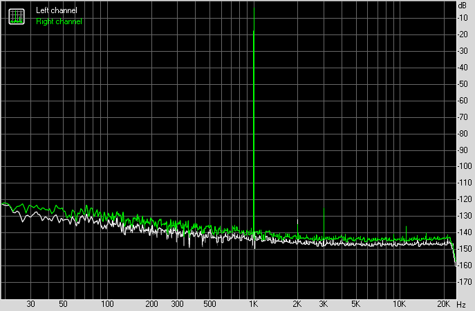

Замеры RMAA линейный выход, чип ESS9039
Уровень шума
Уровень шума

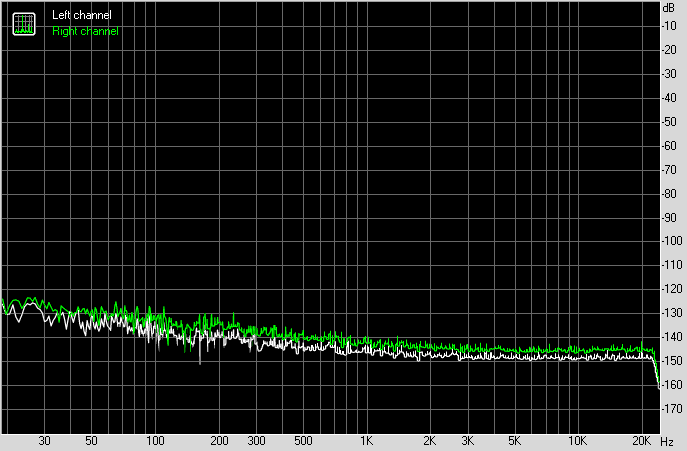

Замеры RMAA линейный выход, ESS9039+AK4493 выход 1
Уровень шума
Уровень шума

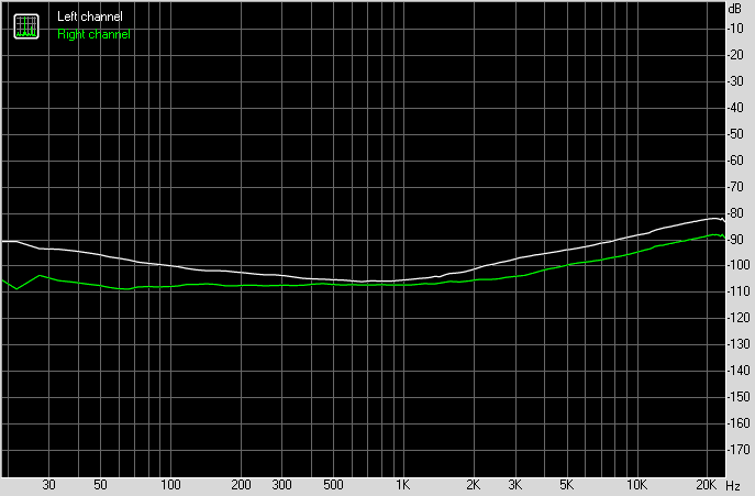

Замер RMAA, выход на наушники
Уровень шума
Уровень шума

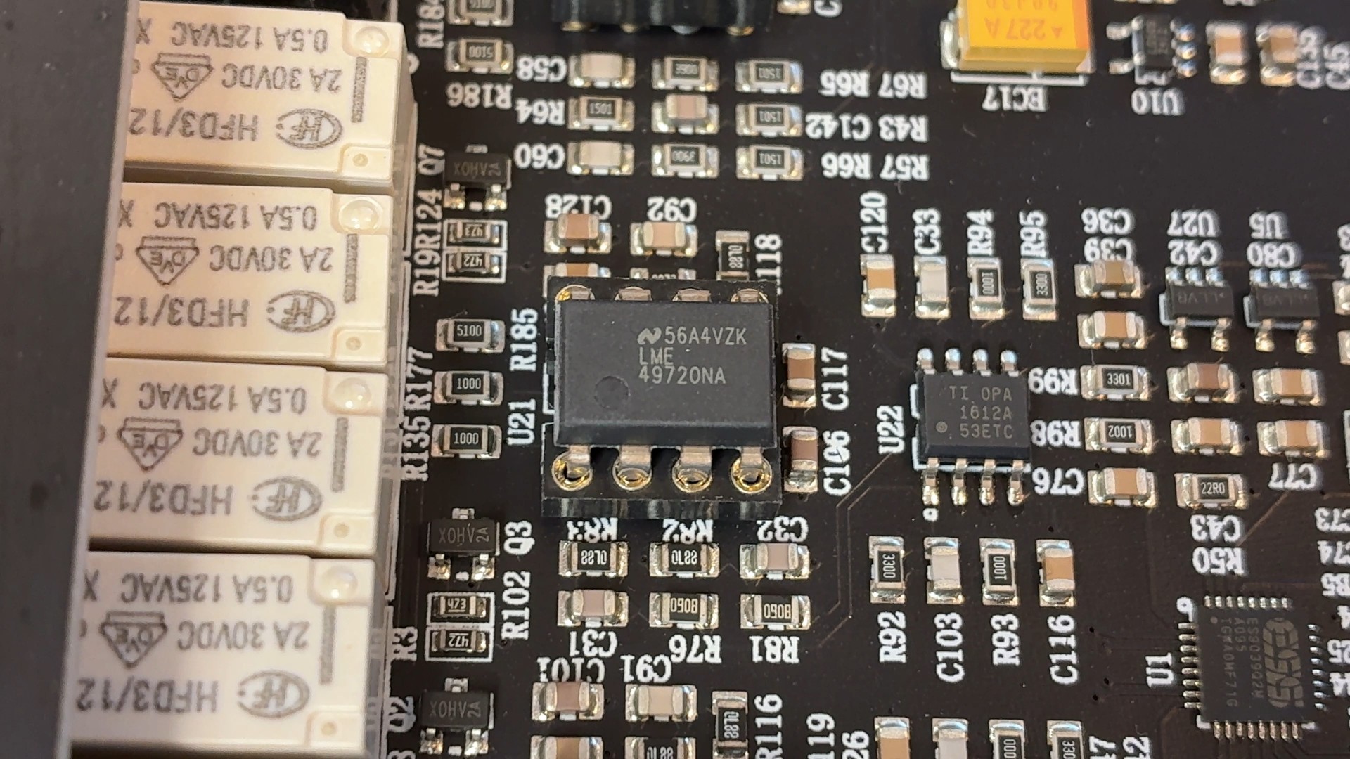

Вы знаете, я в своем Douk Audio DAC-Q11 поменял два ОУ LME49720NA на Muses 8920. На два Muses 02 раскошелиться не решилсяIgorvolikov писал(а): 01 фев 2026, 21:18 Где-то читал/слышал, что обязательно нужно Муси 02 ставить. Ну вот не то без мусей.
И я четко услышал разницу. И назад менять не хочу.

Re: Мульти ЦАП Ampapa Q1 HIFI ESS9039+AK4493
Возможно Вам нравится более «гармонизированный» сетап.
Вот ТУТ есть измерения качественного усилителя с входным буфером на дешёвых и дорогих ОУ (в том числе и дискретных).
Есть и LME49720 и MUSES.
Если это так, то к таким результатам можно прийти более дешёвым способом.
- Сообщения: 1518
- Стаж: 5 лет 11 месяцев
- Репутация: 1301
Спасибо, я так и думал.
MUSE01 реально достаточно дряннной ОУ задорого.
Сопротивление по входу модулятора Ncore менее 1кОм, у purifi 2.2K.
Для ncore буферный ОУ типа этих MUSE, равнозначно ламповому буферу, по параметрам около TL072, который является одним из самых дешевых оу.
Кстати, для экстрима еще можно установить LM358. Там еще теплее будет, горячо реально.

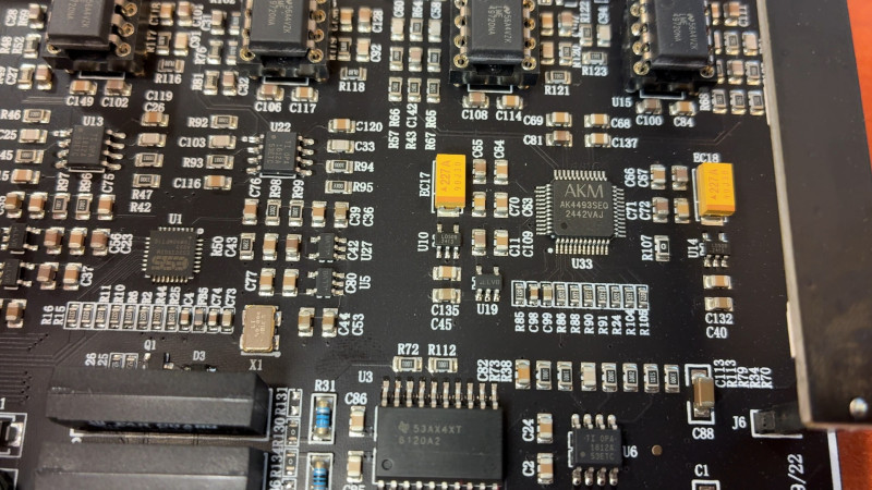

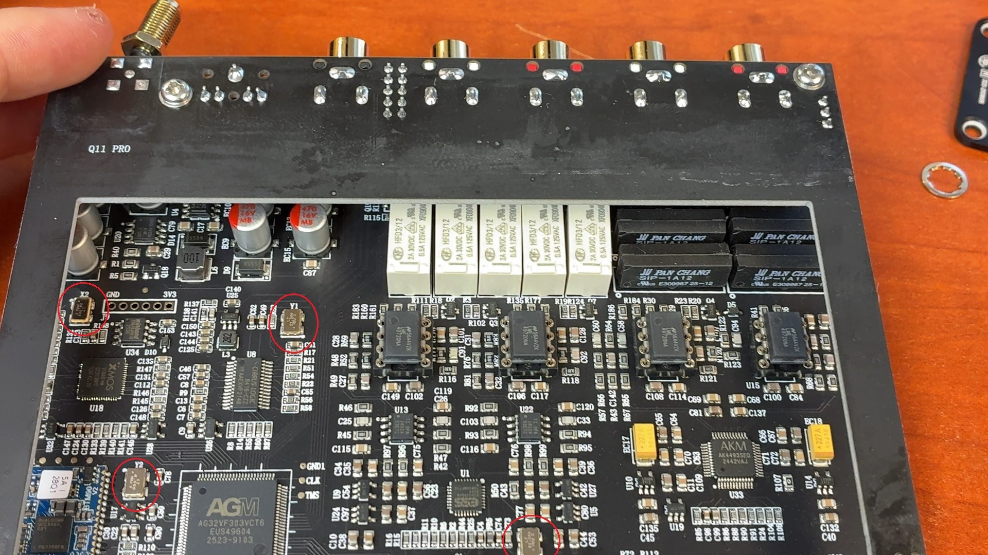

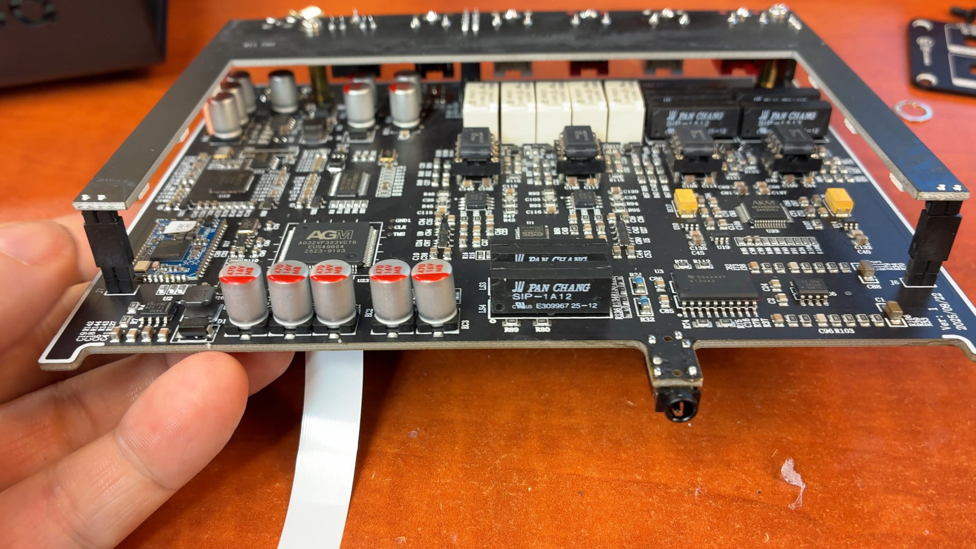

Вот кусочек платы D200. Два генератора 45.1 и 49.1 . Всё честно. В ДО100ПРО какой-то экран что-то закрывает. Хочется верить что именно генераторы. В Ампапе ничего такого не видно что-то. Ни генераторов, ни экрана. Может плохо видео смотрел.
- Репутация: 2937

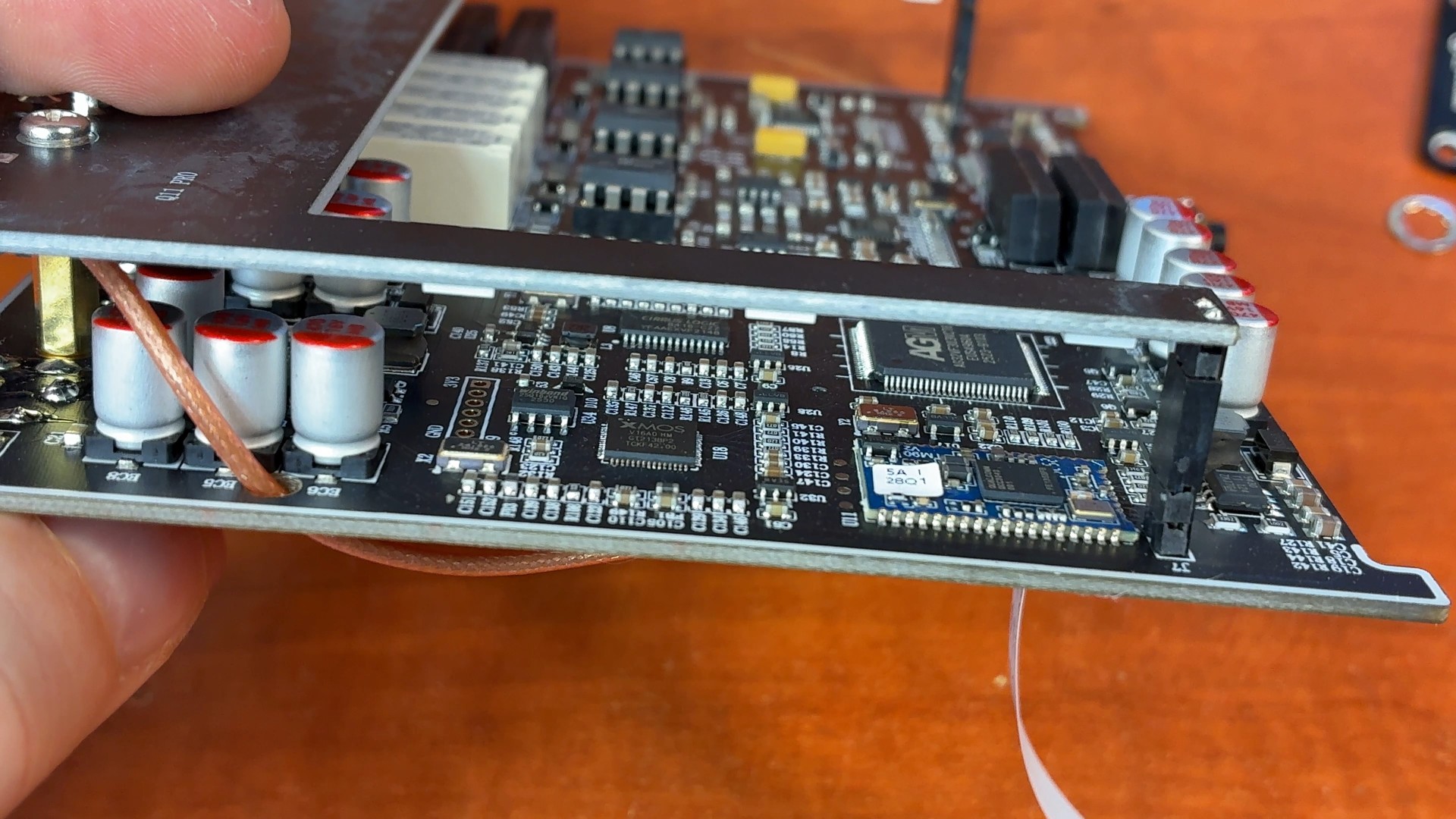

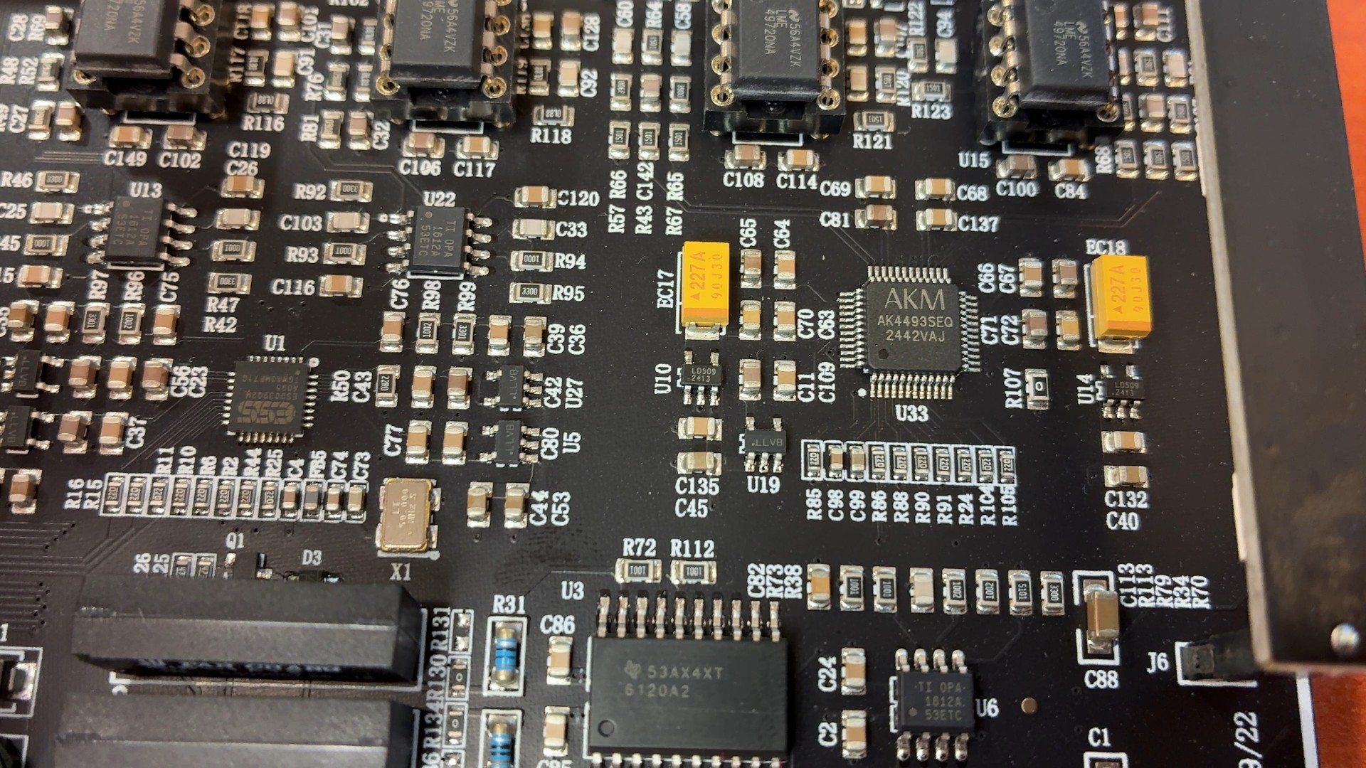

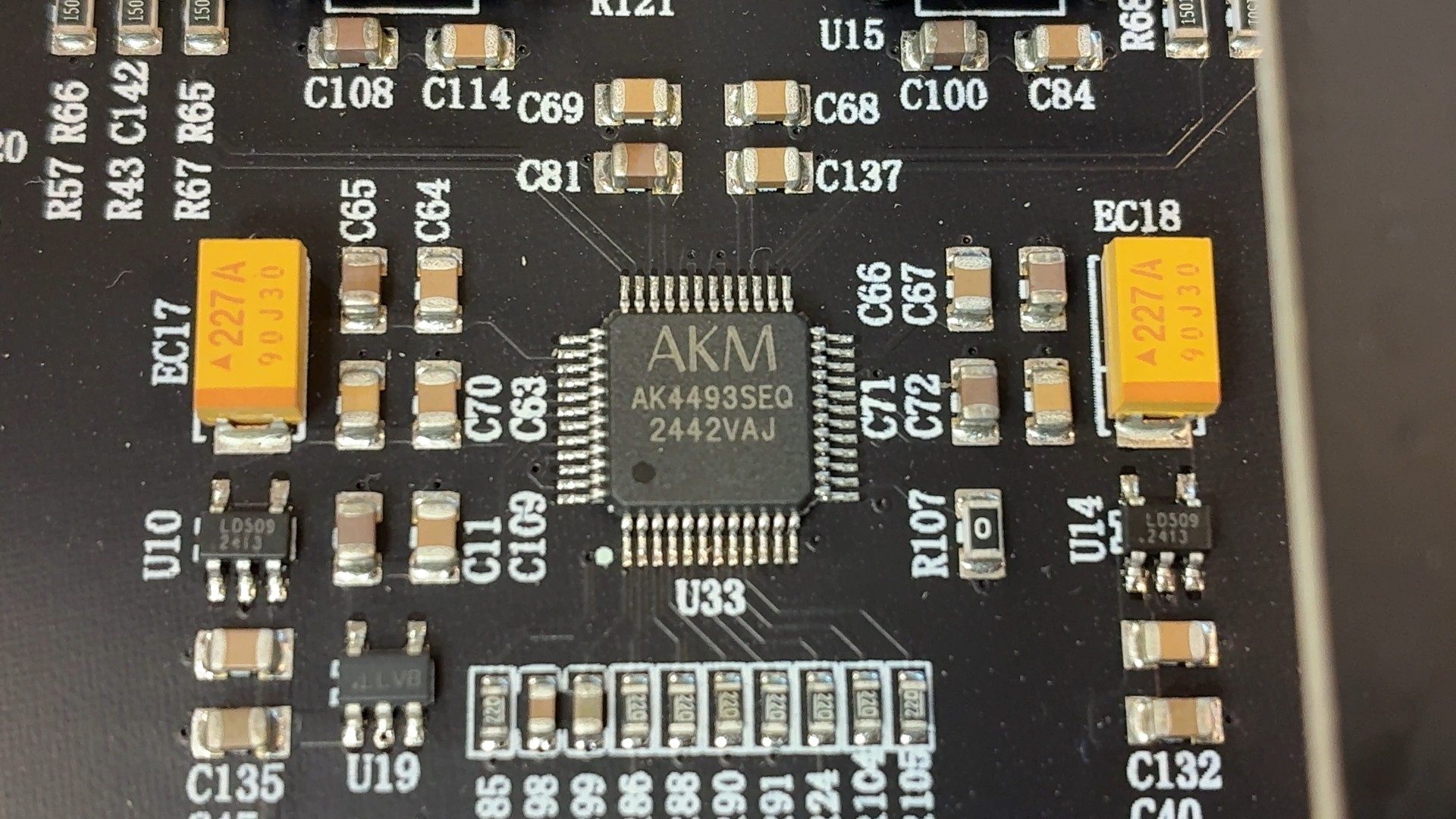

Внутренности Мульти ЦАП Ampapa Q1
- Сообщения: 2647
- Репутация: 1450
4 штуки насчиталlgedmitry писал(а): 03 фев 2026, 12:39 В Ампапе ничего такого не видно что-то. Ни генераторов, ни экрана. Может плохо видео смотрел.
- Сообщения: 1677
- Стаж: 7 лет
- Репутация: 304
один - часы ХМОСА - его процессор с них считает
второй возле оптического приёмника - частоту входящего по оптике сигнала с него определить можно
третий возле контроллера - его тактирование.
четвёртый возле ЕСС, для её ресемплера. Всё! Честными двумя линейками частот не пахнет. Максимум через ФАПЧ с повышенным джиттером. Хотя, скорее всего, всё тупо ресемплится силами большого контроллера. Потому как дорожки от всего в него упираются
Таки да! Не удифильно папа сделан. Мой орлиный глаз разглядел частоту на генераторах.lgedmitry писал(а): 04 фев 2026, 20:52 Честными двумя линейками частот не пахнет. Максимум через ФАПЧ с повышенным джиттером. Хотя, скорее всего, всё тупо ресемплится силами большого контроллера. Потому как дорожки от всего в него упираются
ХМОС - 24.000 MHz
Оптика - 12.000 MHz
МК - 8.666 MHz
ES9039 - 50.000 MHz. Значит работает в асинхроне с ASRC (который в значительной мере давит джиттер).
