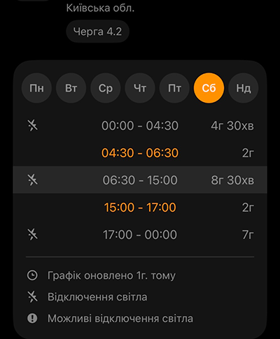

Сейчас однако у нас уже стало весело. Свет дают 4 часа в сутки, то есть 20 часов света нет, 4 часа есть. По 2 часа интервалами. Но я вам скажу, генератор плюс резервное питание, и никаких проблем не вижу. Нас не сломать :)
