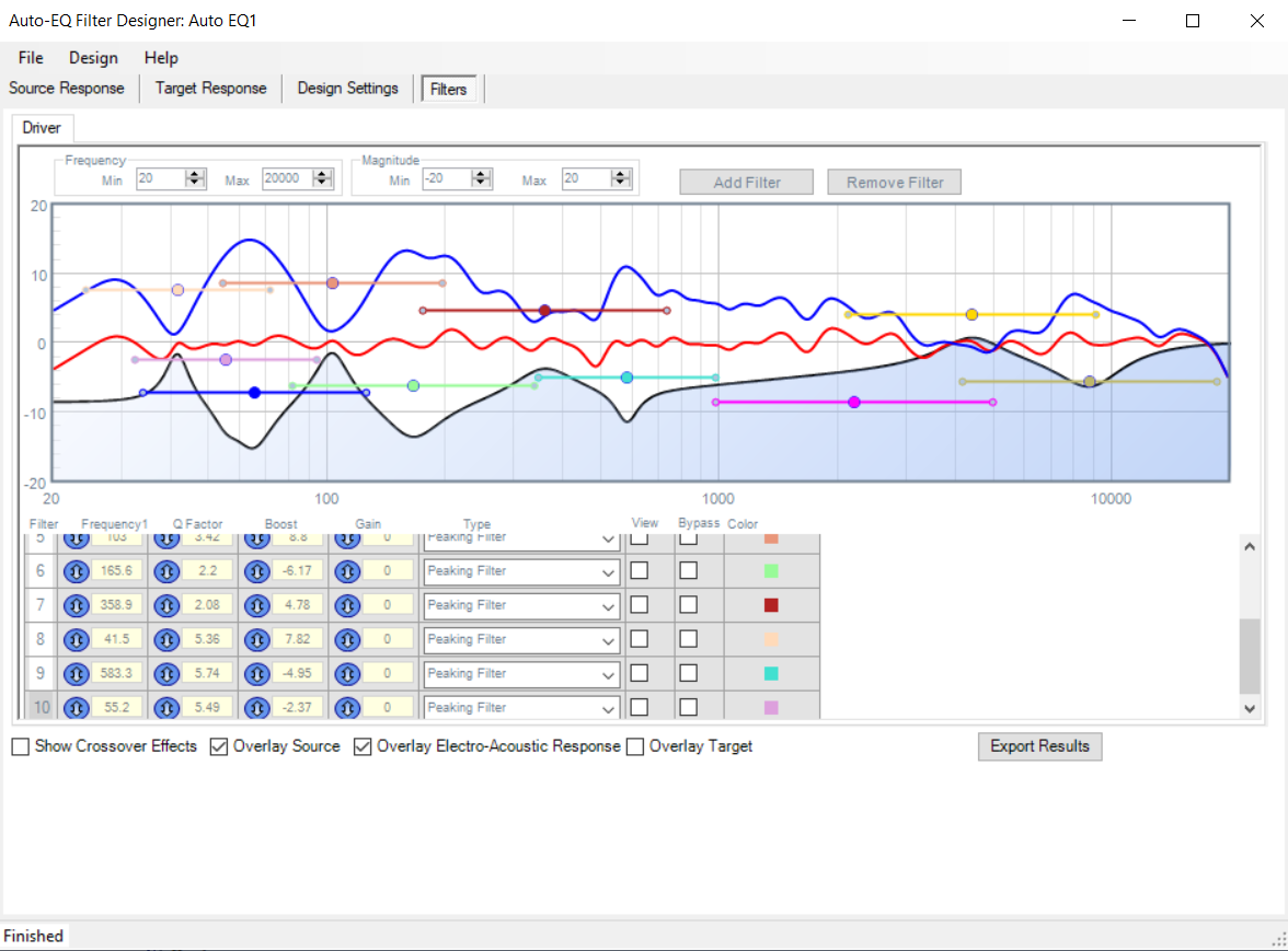

Тут смотря что понимать под автокоррекцией. Если для коррекции АЧХ комнаты нужно микрофоном произвести измерение АЧХ в точке прослушивания, и на её основании запустить функцию нахождения корректирующей АЧХ в спец софте, то в сигма студио есть такая автокоррекция. В автоэкью загружается измеренная АЧХ, указывается целевая АЧХ, а далее сигма студио делает автоматический расчёт настройки эквалайзера для достижения целевой АЧХ. При этом если адау подключена к сигма студио, то настройки автоэкью загружаются в адау автоматически и ручное изменение настроек каждого фильтра интерактивны т.е. сразу передаются в адау при этом поток музыки не прерывается т.е. эти изменения сразу можно слушать на музыке. Опять же, есть много цифровых АС которые требуют внешнего софта и измерений для создания нужных настроек ДСП, а есть АС которые сами в себе имеют микрофон и они делают коррекцию комнаты без участия внешнего софта и измерений. Первые больше для профессионалов, а вторые больше для бытового применения, там где человек не знает как держать микрофон в руках и т.д. и т.п. Первые АС по конечному результату могут дать более лучший результат чем вторые, так как вторые не могут увидеть АЧХ в точке прослушивания и это их ограничивает. Но мощность процов растёт и цена их снижается, рано или поздно инженера смогут предсказать АЧХ в точке прослушивания делая более сложную мат обработку отклика от стен, в общем, рано или поздно полностью автономные АС смогут дать более лучший конечный результат чем сейчас.

Процесс полностью автоматизирован. После завершения замеров никаких других телодвижений не нужно — система делает это за вас.

На самом деле это не преимущество, а недостаток. Так как коррекция АЧХ в каждом конкретном случае весьма индивидуальна, ну то уже совсем другая песня.Justas* писал(а): Вчера, 20:43 Процесс полностью автоматизирован. После завершения замеров вам не нужно вручную двигать ползунки эквалайзера или вычислять задержки — система делает это за вас.
Да, сигма студия не даёт такой степени автоматизации, является ли это минусом или плюсом, вопрос спорный....
Так или иначе, тенденция развития воспроизведения музыки видна невооружённым взглядом - цифроактивные АС с автокоррекцией АЧХ с минимальным участием человека. Усилители в их классическом понимании уже сдают и далее будут сдавать свои позиции....

Хотя основная коррекция автоматическая, у пользователя остаются возможности для ручного вмешательства через X-MONITOR.uriy писал(а): Вчера, 20:51На самом деле это не преимущество, а недостаток. Так как коррекция АЧХ в каждом конкретном случае весьма индивидуальна, ну то уже совсем другая песня.Justas* писал(а): Вчера, 20:43 Процесс полностью автоматизирован. После завершения замеров вам не нужно вручную двигать ползунки эквалайзера или вычислять задержки — система делает это за вас.
ПО позволяет видеть график АЧХ до и после коррекции, а также вручную изменять параметры звука в реальном времени.
Сделал десяток пресетов и слушай какой больше на душу ляжет.

Это сильно зависит от алгоритмов софта и компетенции корректировщика.
Для себя, я пока скорее за ручной метод, как более контролируемый, да и не каждый день конфигурация комнаты меняется.
