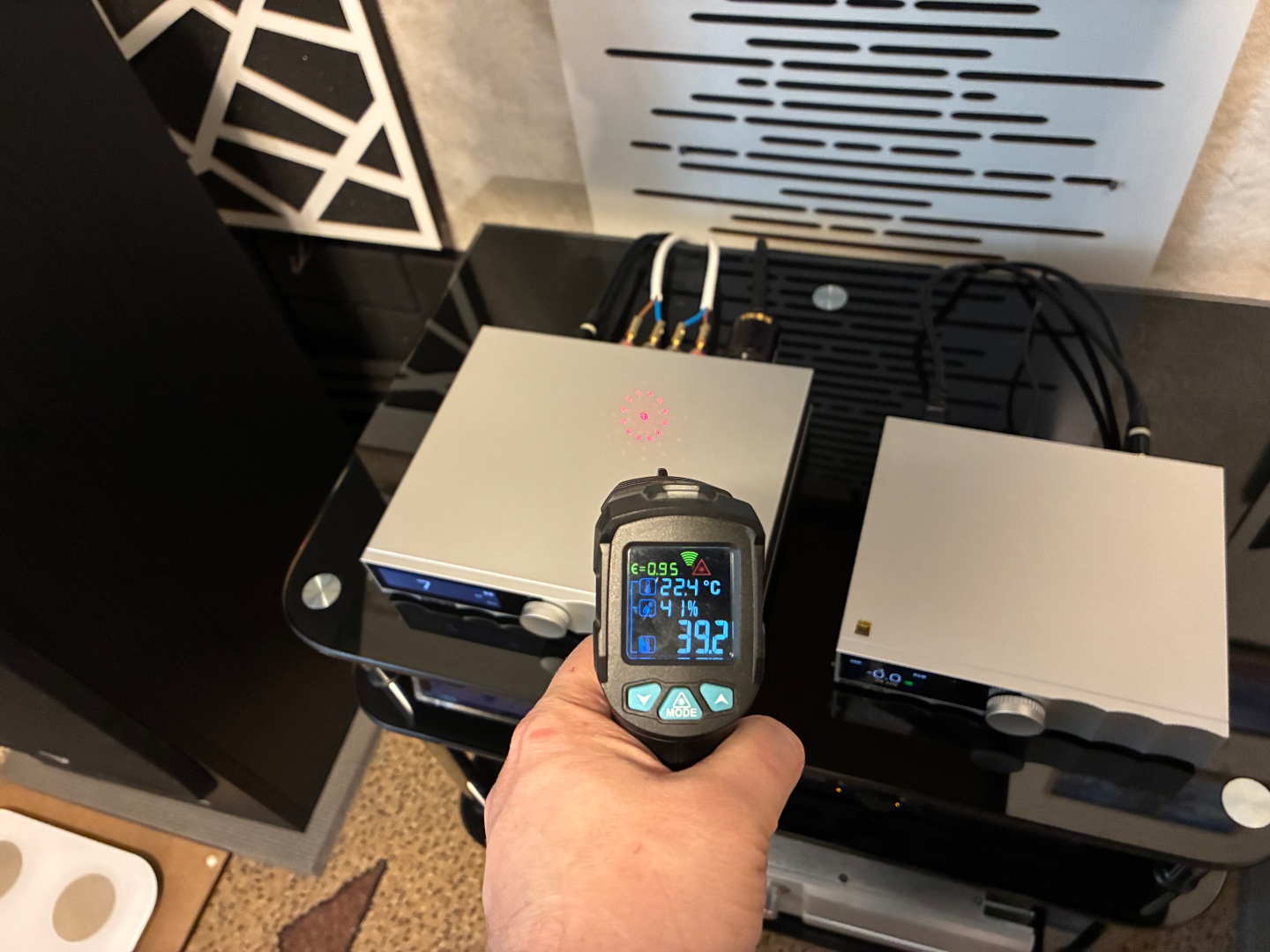

Час работы. Нагрев на мощности меньше 1 Вт . Колонки 8 Ом.

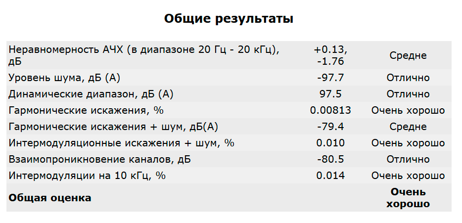

Re: Усилитель SMSL PA400 (GaN, PGA2311) — 2×250 Вт

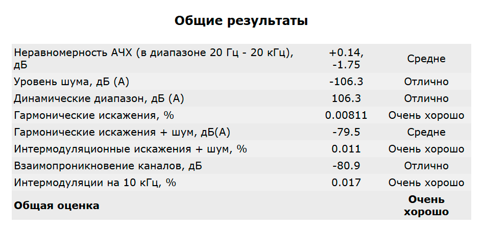

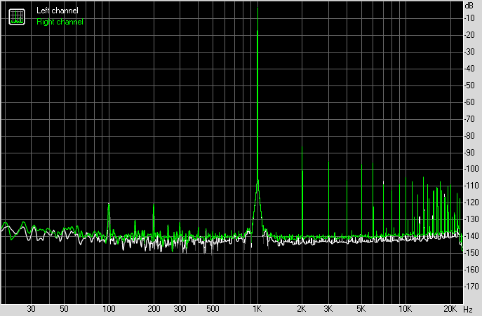

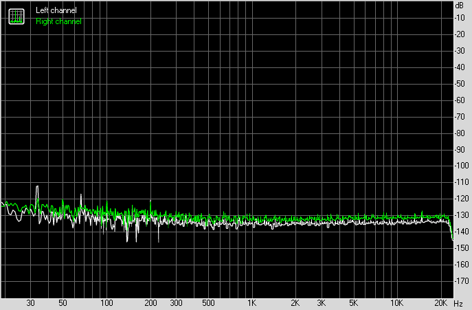

Замер RMAA 3 Вт 4Ом
Частотная характеристика

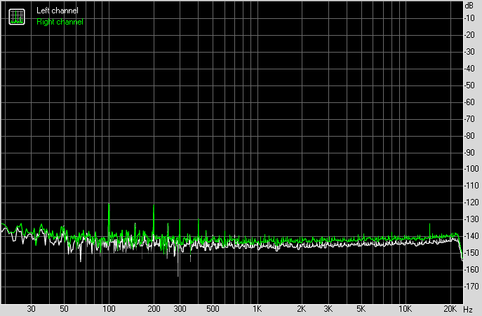

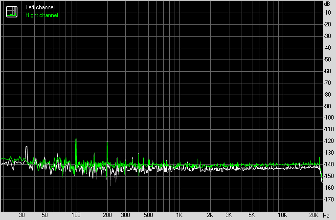

Уровень шума

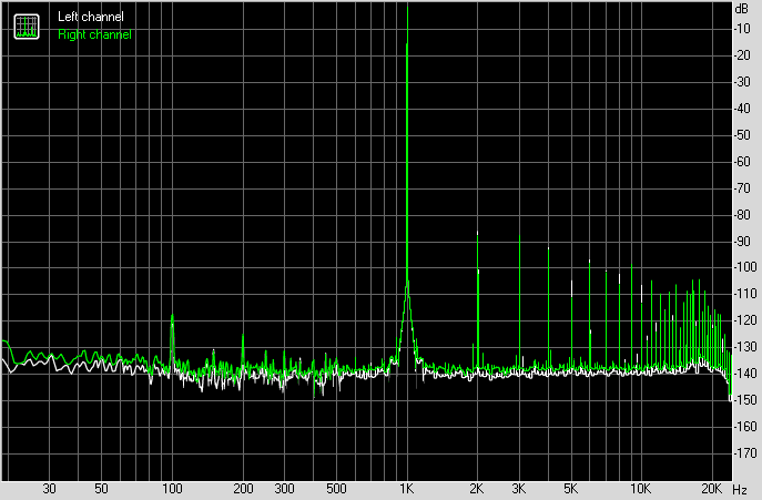

Гармонические искажения + шум (-3 дБ)

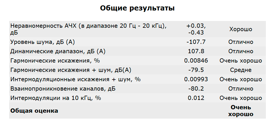

Замер RMAA 3Вт 8 Ом
Уровень шума
Ну вот... чуда не произошло, не смогли выжать из ганов ни КПД ни THD. :lol: :lol: :lol:
Кстати, вы пишете 20Вт на 4Ом, это 20Вт при -3дБ на шкале rmma или это 20Вт на 0дБ на шкале rmma?
uriy писал(а): 10 май 2026, 18:23 Ну вот... чудо не произошло, не смогли выжать из ганов ни КПД ни THD. :lol: :lol: :lol:
20 вт на 0 дБ
Можно ли сказать что SMSL не умеет уси делать? Наверно нет, что то они да умеют. Просто скорость открытия ключей после определённого предела это уже не тот параметр который позволяет кардинально повысить выходные показатели уся.
З.Ы.
Ну так или иначе, показатели этого уся вполне себе приемлемые, а вот цена наверно уже нет, если её сравнивать с усями на ТРА3255....
Между прочем, усь выдаёт 225Вт на 4Ома в оба канала, а это требует от блока питания 900Вт пиковой мощности. Так что они умудрились запихнуть в эту коробочку килловатный блок питания. Что в принципе впечатляет, хотя на АЧХ и видны проблемы с БП, но они не критичны по сравнению с мощностью БП в целом.
Полка шума у этого уся 50мкВ при питании под 8Ом нагрузку. Что для 200Вт выхода вполне себе хороший результат, ну а Кг если ниже 0,01% можно сказать что для 99% людей его считай и нету.

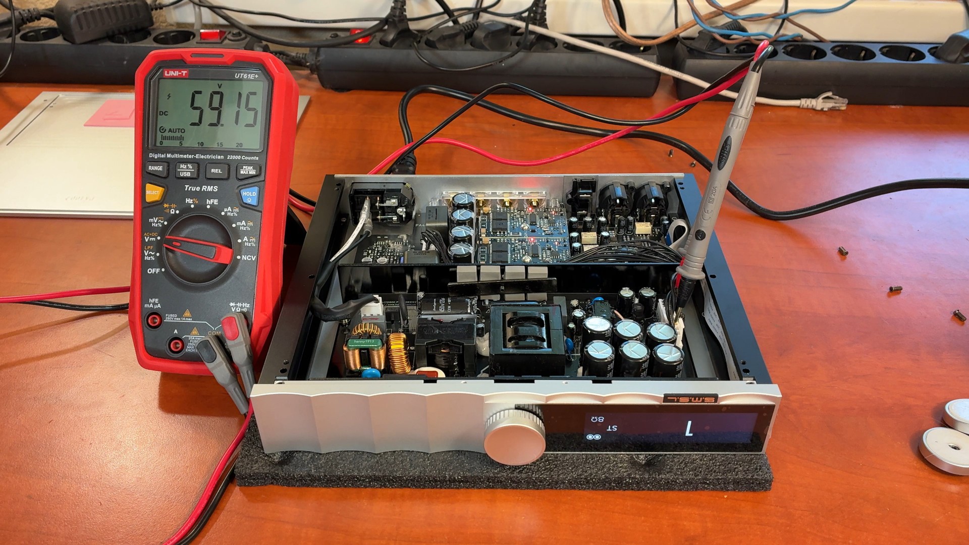

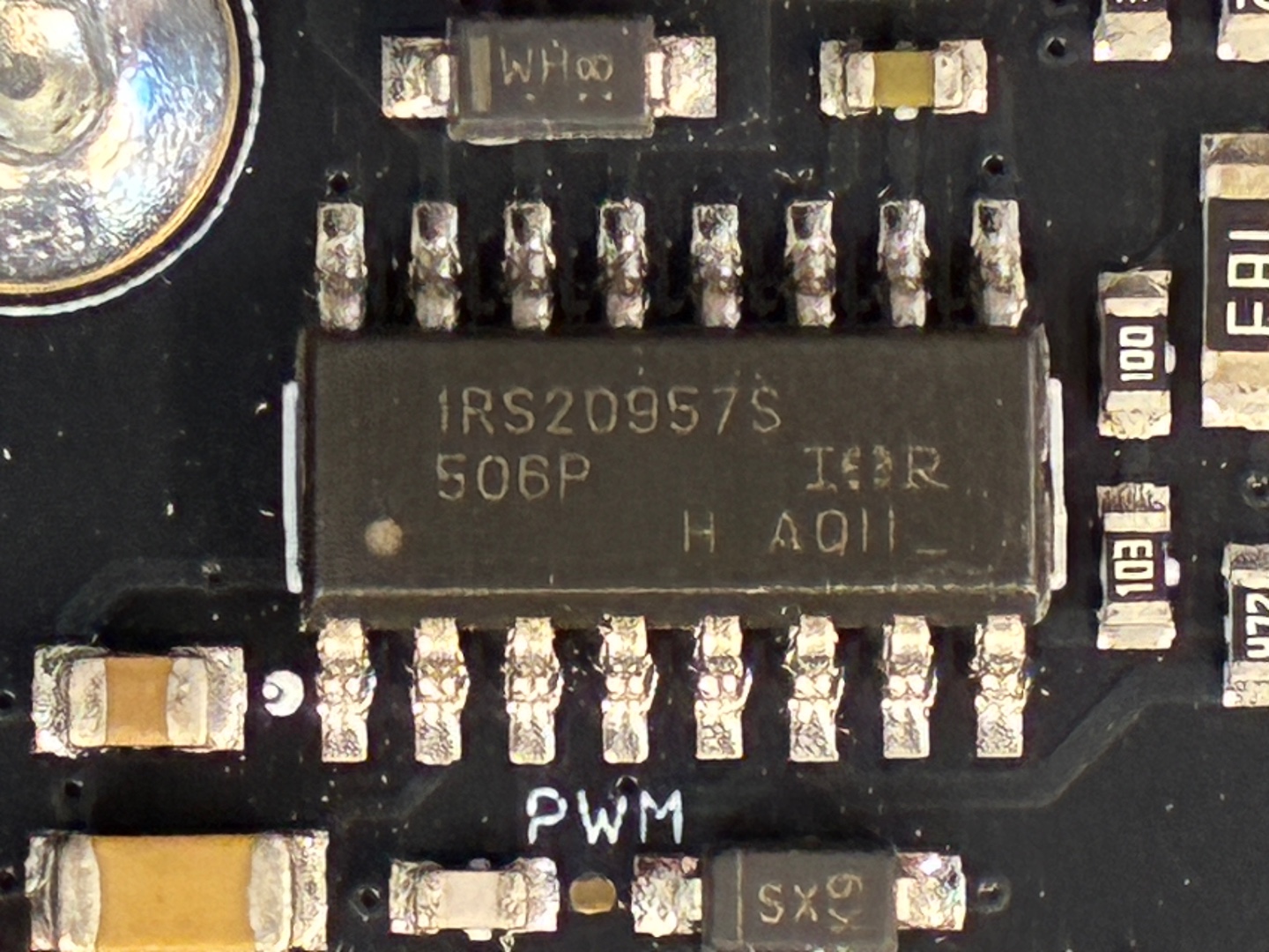

Что внутри SMSL PA400
Напряжение питания усилителя при 4 ОМ и 8 ОМ
Спасибо за фото.
Высоковольтные каскодные наверно ключи + irs20957. Скопировали демоборд, достаточно спорный даже в оригинале.
Похоже, что больше интересен блок питания, он наверно без стабилизации, а регулировка за счет pfc
Sous писал(а): 11 май 2026, 20:18 Похоже, что больше интересен блок питания, он наверно без стабилизации, а регулировка за счет pfc
Я тоже так подумал, БП куда интересней чем их полумост на ирс2095.
Я тоже предполагаю что БП без оос.
В целом конструктив уся не совсем продуманный, видно что это больше проба пера, чем некое логически законченное изделие.

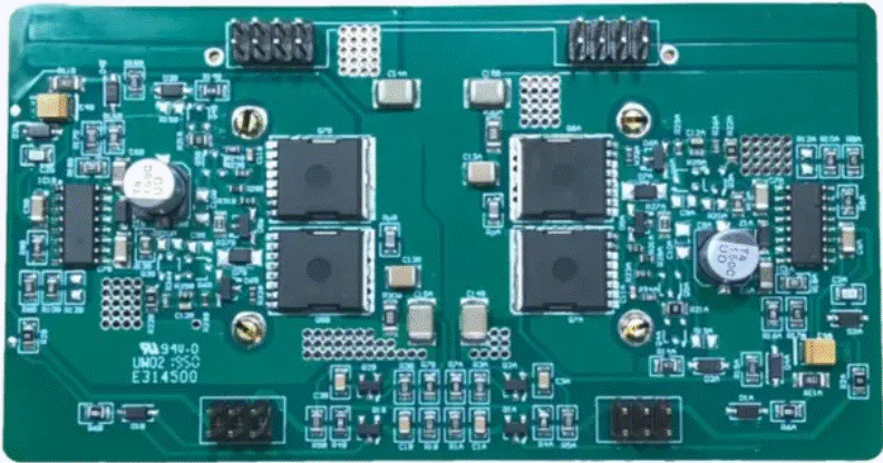

Как я и говорил, почти один-в-один скопировали:
https://www.infineon.com/assets/row/pub ... 70a36c08c4
