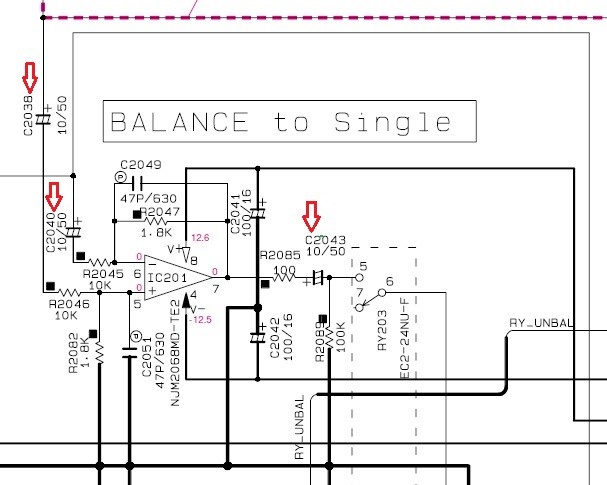

Насколько я понимаю XLR имеет два режима - прямой и через селектор. Прямой должен быть лучше.
Если сигнал идет через селектор то микруха IC-201 преобразует сигнал из баланса в обычный.
В обвязке IC-201 стоят электролиты (6 штук) - их желательно поменять на пленку 1-2 мкф.
Мануал тут.
https://elektrotanya.com/yamaha_a-s2000 ... e_vignette

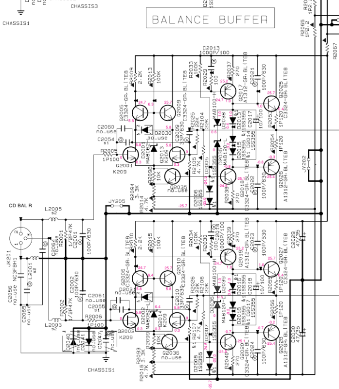

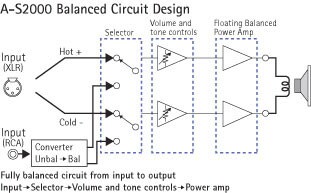

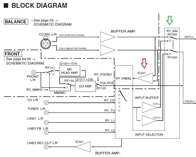

XLR вход в усилителе только один - CD BAL L/R. Остальные входы – RCA (в том числе "CD L-R"), подключаются по т.н. псевдобалансной схеме через два ОУ «INPUT BUFFER».
Ничего в обвязке IC-201 менять не нужно. Этот ОУ, в тракте усилителя не используется. Это преобразователь XLR в RCA , для записи на магнитофон "LINE2 REC".
Т.к. XLR организован без лишних преобразований, то и звучать он теоретически должен лучше. Практически, навряд ли различите.
Возможно проблема в BALANCE BUFFER. Он используется только для входа CD BAL L/R

Возможно схемотехника подкачала. 2 ОУ для RCA лучше чем куча транзисторов для XLR
