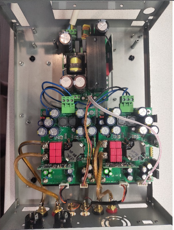

Может я зря всему этому пугаюсь и так и должно быть?
Но в АС присутствует не большой низкочастотный гул, сначала списывал это на кривость тестовой сборки, потом решил промерить.
К стати паты достаточно сильно греются, мин за 30 в открытом корпусе на мощности около 1 Вт прогревают радиатор 150*100*50мм и трансформаторы на платах, на ощупь, градусов до 50.
Что самое страшное, вчера при проведении тестов с Clone колонки подключенные ко включенному Naim стоявшему просто рядом с Clone начали издавать хриплые звуки в такт тестовым сигналам. И громкость хрипов увеличивалась с увеличением мощности на выходе из Clone подключённого на резистор, а я даже до 5 Вт не дошел. Clone и Naim ,были связаны разве что через розетку. Страшно блин.
Короче я пока во всем виню БП.

по картинке похоже что у вас clone nCore v3 а не 2_05x и если я правильно помню, то для V3 брать питание +-15В с этого же БП что у вас - НЕЛЬЗЯ , но тут Лучше уточнить по инструкции и у Юрия
Сообщения: 395
Репутация: 74
Сообщение ms142 »
RomanTLT писал(а): 22 окт 2021, 16:19 по картинке похоже что у вас clone nCore v3 а не 2_05x и если я правильно помню, то для V3 брать питание +-15В с этого же БП что у вас - НЕЛЬЗЯ
Тем более, что один БП на два канала. Очевидно, что БП поплохело.

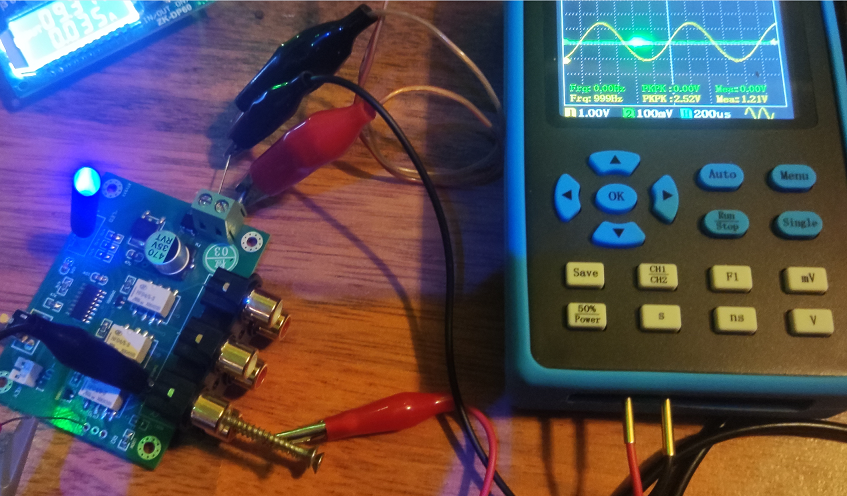

Проверил что приходит в УМ от БП и увидел, на мой взгляд, страшное.
Выход с БП
А что тут страшного 50 герц лезет, ну от этого наверно не избавится
Вчера тоже тестил вот эту плату https://aliexpress.ru/item/1005001592500771.html?,  подавал сигнал 1кГц с генератора осциллографа на вход RCA, то на этом выходе на осциллографе, вроде все красиво без искажений.
 Но вот как только переключаешь на другой вход, то на том где изначально был сигнал  на выходе появляется чистые 50 герц, видно лезет через  массу  с транса, так как реле разрывает наверно только один контакт.
Транс обычный брал на 12 вольт для проверки платы
А может неправильно проверял, надо еще раз протестить, 2 пары там контактов или одна.

Нет сейчас еще раз попробовал, нет там 50 герц, Вчера походу неправильно замерял..
Короче как я вчера мерил, что у меня 50 герц пролазило при выключенном входе, сейчас все повторил чисто
На фото переключение 3 режимов
https://yadi.sk/d/Nb5uaQ16BE1j2w :D
Да , кстати  контакты RCA вроде хорошие, на вид качественные, магнит неодимовый вообще не липнет...Хотя может алюминиевые :D
Эту платку хочу воткнуть на 3255 усил, единственное надо менять заднею стенку, так вроде все входит, правда одно гнездо надо отпилить..

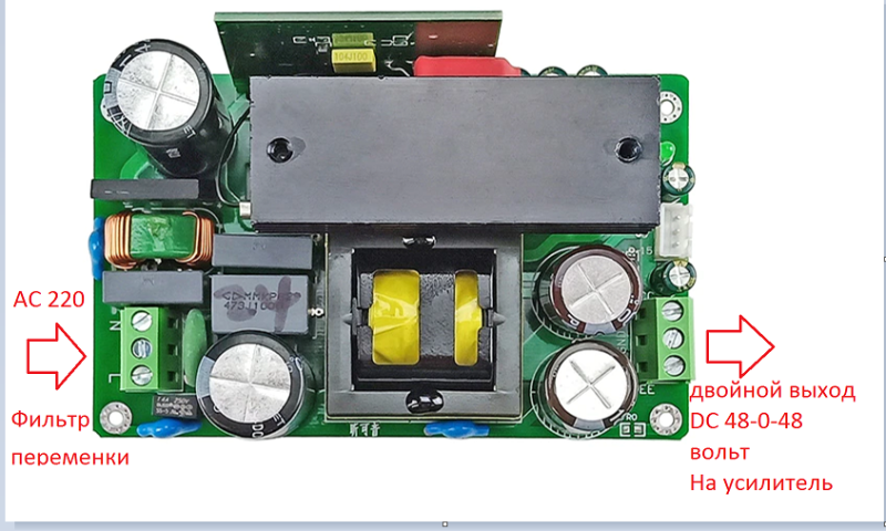

https://ibb.co/5kctDYg
snegs писал(а): 23 сен 2021, 13:43 Всем привет! Ну наконец таки закончил свой...критикуйте :)
поздравлю:) для чево ети плати?
ruslan_3d
Сообщения: 257
Стаж: 4 года 10 месяцев
Репутация: 12
Откуда: Краснодар
Аудио система: Dune
HD Max Vision 4K
Аv ресивер
Marantz NR-1604
Цап для ушей
XDuo XD05 Basic
уши AKM 371BT
Сообщение ruslan_3d »
shotia1987 писал(а): 17 ноя 2021, 08:38 https://ibb.co/5kctDYg

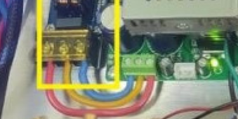

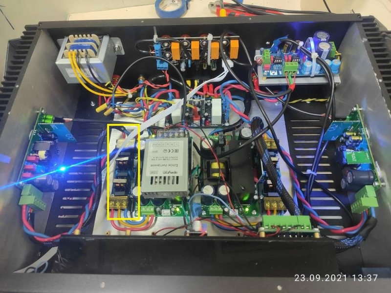

Если я правильно понял пометка желтым,
так вроде фильтра переменки, устанавливаются перед блоком питания
Может мне кажется, вроде наоборот стоят после блока питания :shock:
Да нет мне не кажется, автор явно перепутал подключения :D
Фильтр ставится на входе сети, перед блоком питания, а не на выходе с блока питания.
У блока питания на выходе постоянный ток , а фильтр для переменке воткнули на выход блока питания, а надо на вход
Может я путаю, но таких фильтров на постояннку не наблюдал :D Вроде обычный EMI фильтр для переменки
Последний раз редактировалось ruslan_3d 17 ноя 2021, 16:13, всего редактировалось 3 раза.

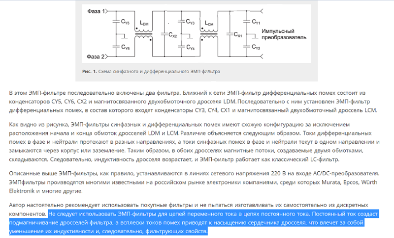

Не понимаю смысла этого фильтра....EMI фильтр вроде есть встроенный в блоке питания, надо уже тогда было фильтр на конденсаторах для постояннки на выходе блока поставить, перед усилителем..
ruslan_3d писал(а): 17 ноя 2021, 15:26 Да нет мне не кажется, автор явно перепутал подключения :D
Этот фильтр и на выходе не повредит. Постоянка или переменка, без разницы. Фильтр давит синфазную и дифференциальную помеху

Этот фильтр и на выходе не повредит. Постояннка или переменка, без разницы. Фильтр давит синфазную и дифференциальную помеху
Да, возможно вы правы, только я не понимаю для постоянного питания фильтра EMI , фильтр по мне   рассчитан на переменку.
Мне думалось лучше  его на входе ставить, а на выходе поставить фильтр с конденсаторов...
Просто EMI  фильтр есть уже встроенный  в блоке .
Возможно я неправ.
https://emc-e.ru/e-mp-fil-try/sglazhiva ... mp-filtry/
Основное назначение фильтра на входе ИИП, подавить помехи лезущие из него в сеть. На выходе, для того же самого, но в нагрузку.

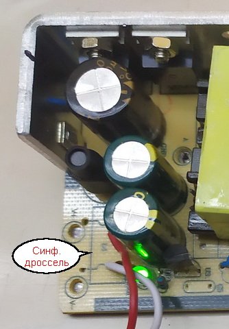

Вот комплектный БП усилителя FX-Audio - FX502S PRO. На выходе C-L-C дальше синфазный дроссель. Китайцы не поставили, экономия :D На входе он присутствует.
Чтобы исключить насыщение, применяется специальный феррит (кольца в комповых БП видели?). Ну и естественно, диаметр провода должен соответствовать выходному току. Дроссели применяемые для фильтрации в 220В 50Гц, наврядли соответствуюи этим параметрам.
