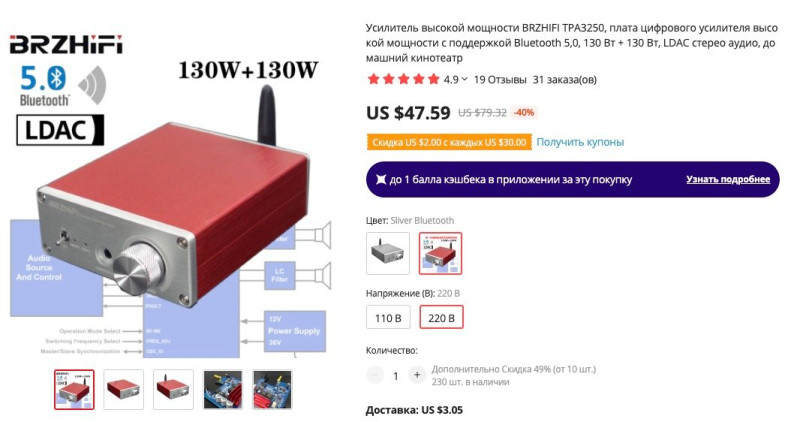

Конкуренты наступают - еще один вариант УМЗЧ на 3250 от BRZHIFI
https://aliexpress.ru/item/100500186410 ... 4826651110

Повеселил отзыв "хайрезы по блютуз идут на ура!"))))
Я жду, кто из наших умельцев запилит человеческую плату.

калоники 80 ватт 4 ома раскачивает влехкую
Катушки на сердечниках, правда непонятно каких. На ёмкости электролитов сэкономили
