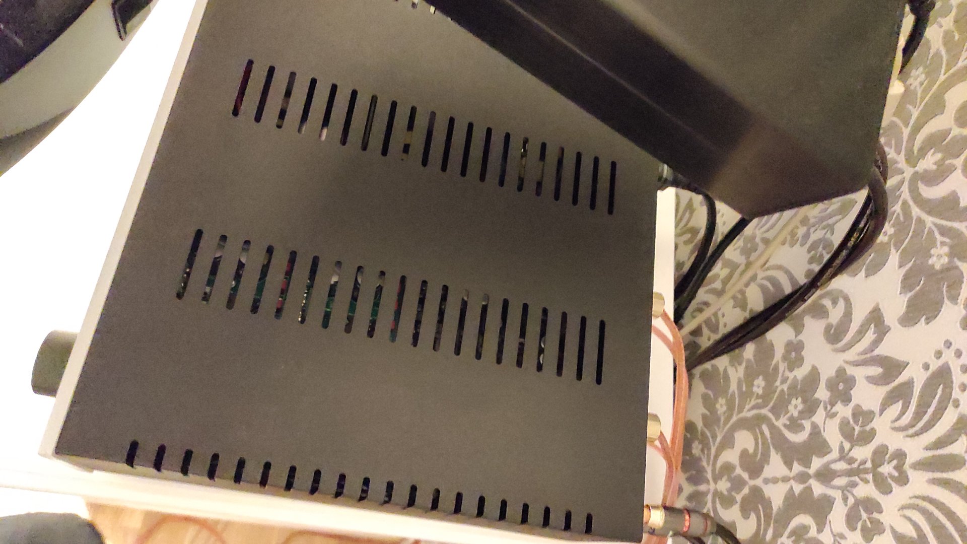

Все равно что костер под собой разжигать?VladimirG писал(а): 12 дек 2021, 16:59 30% от 400 Вт=120 Вт? Вроде не грелись усилители, когда платы крепились к боковым радиаторам на корпусе. А у вас радиаторы внутри, ребра радиаторов не вертикальны (вертикально не влезет в корпус?), да еще радиаторы изолированы, скорее всего, от корпуса. Снизу дырки показали, а верхние дырки в крышке есть?
- lexey
- Самоделкин
- Сообщения: 279
- Репутация: 230
- Откуда: Усть-Каменогорск
- Аудио система: :
- Сообщения: 288
- Стаж: 5 лет 10 месяцев
- Откуда: Подмосковье
От двух усилителей выделяться внутри много мощности не будет ~ 20-30 Вт (у него кпд>90%) , но если нет отвода тепла, то постепенно нагреется.
Egor2101
- Сообщения: 54
- Стаж: 5 лет 4 месяца
- Репутация: 4
- Аудио система: Creative SoundblasterX7
Дырки есть. Думаю воткнуть принудительный охлад.VladimirG писал(а): 12 дек 2021, 16:59 30% от 400 Вт=120 Вт? Вроде не грелись усилители, когда платы крепились к боковым радиаторам на корпусе. А у вас радиаторы внутри, ребра радиаторов не вертикальны (вертикально не влезет в корпус?), да еще радиаторы изолированы, скорее всего, от корпуса. Снизу дырки показали, а верхние дырки в крышке есть?
- Сообщения: 1518
- Стаж: 5 лет 11 месяцев
- Репутация: 1301
Радиатор вниз ребрами не очень идея, плюс сами ребра слишком часто расположены. Это чуть лучше чем просто брусок алюминия.
Скорее всего радиатор сделан для работы с обдувом.
Со слабым охлаждением так и будет- температура платы и дросселя около 60С.
- Сообщения: 395
- Репутация: 74
Это не то, чтобы не очень идея, это самый худший вариант расположения радиатора с т.з. теплоотвода.
Egor2101
- Сообщения: 54
- Репутация: 4
Все впритык... Крутил по разному, по другому не получилось.ms142 писал(а): 12 дек 2021, 20:06 Это не то, чтобы не очень идея, это самый худший вариант расположения радиатора с т.з. теплоотвода.
Нашел 15 мм под радиатором, поставлю вентилятор 80*80*15 на маленьких оборотах. Думаю поможет
- mwebmaster
- Сообщения: 81
- Стаж: 5 лет 3 месяца
- Репутация: 25
- Откуда: Дублин
60 градусов это не причина для беспокойства.
У меня 0.52 просто на дно алюминиевого корпуса смонтированы, больше года работают и никаких проблем не испытывают оставаясь включёнными сутками. viewtopic.php?p=10863#p10863
Имхо радиаторы тут вообще лишние. Хотя если корпус стальной, пусть себе стоят )
Если сравнить со стоимостью новой "бюджетной звезды" в классе D Topping PA5, цена достаточно привлекательная.
Плюс защита 22, и что-то за радиаторы и прочую мелочь ) итого в районе 300 usd.Egor2101 писал(а): 12 дек 2021, 11:02 Два блока питания +-48 (64$)

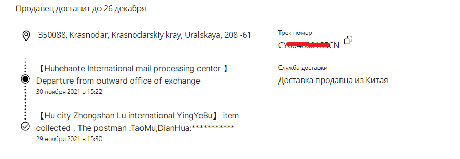

Всем привет. Получил всю комплектуху, а корпуса нет, я в шоке..
Уже открывал спор, но продавец попросил отменить, дал ему еще 5 дней, не будет информации отслеживания открою по новой.
Чтобы не быть голословным скрин Уже не знаю что и делать пропала в Китае.
Продавец пишет я вам новый отправлю только спор не открывайте, иначе портит репутацию.
Показывал мне все накладные, что правда отправил.
С 30 числа не отслеживается

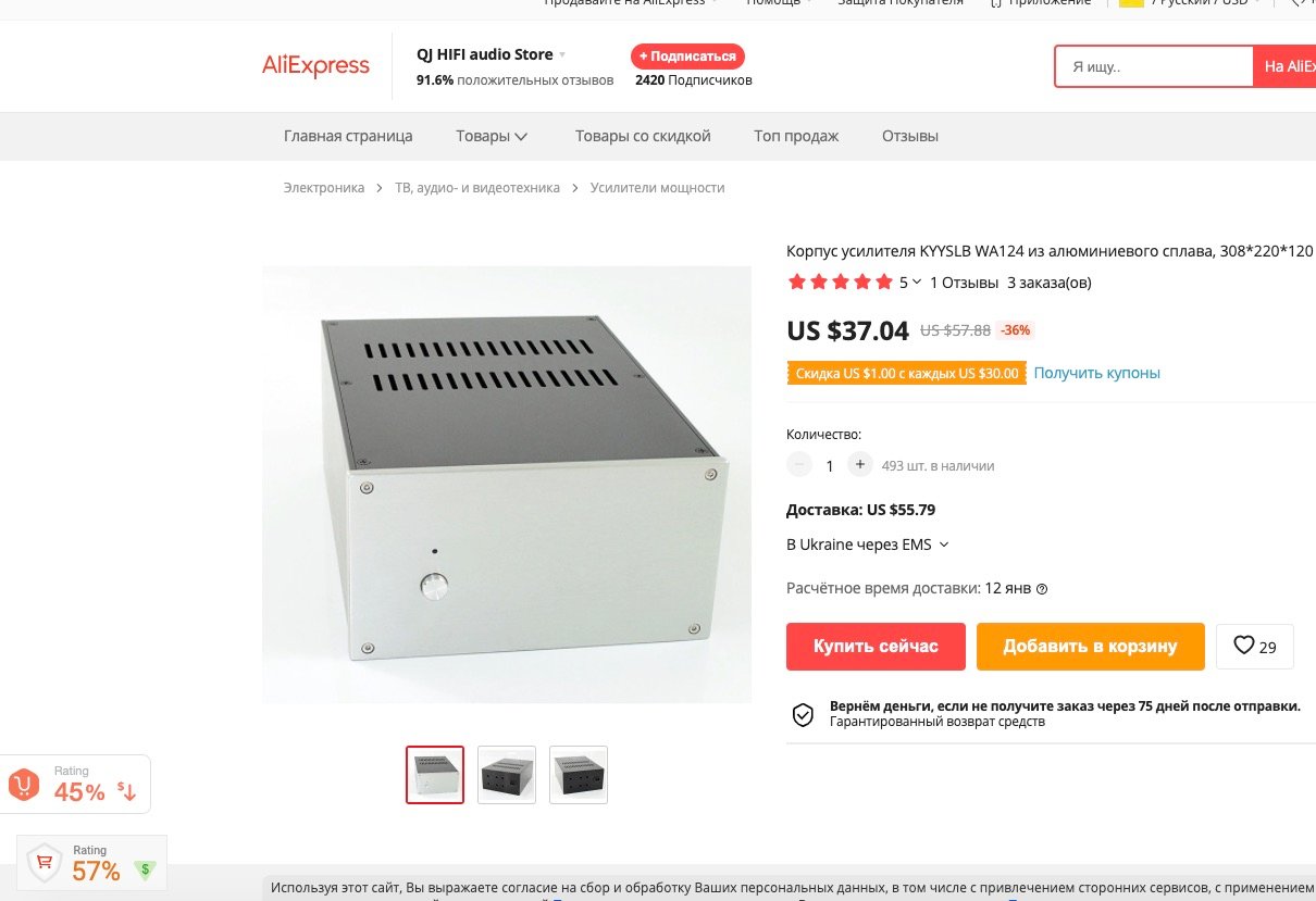

Напомню корпус брал у этого продавца.
https://aliexpress.ru/item/4000230223448.html?

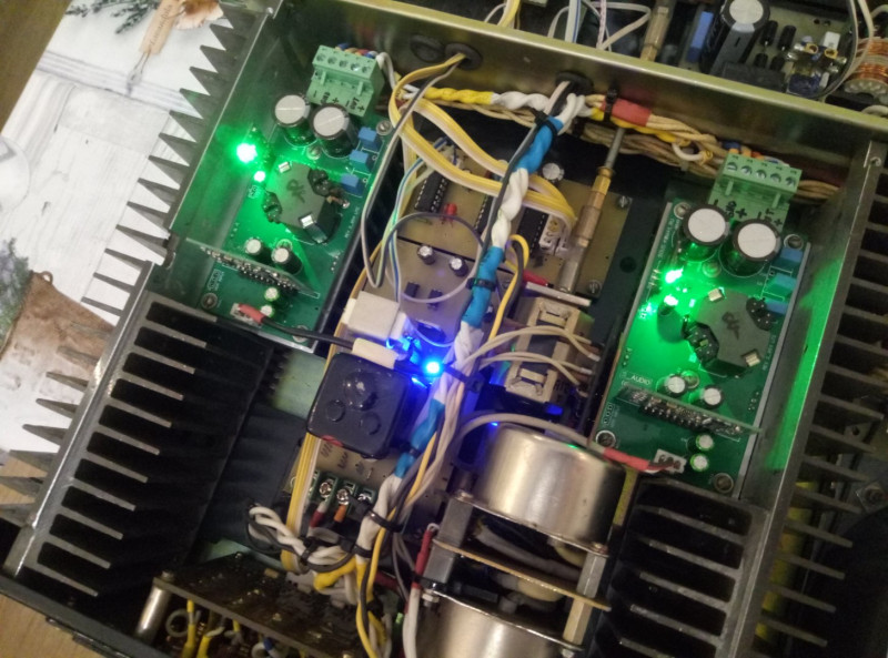

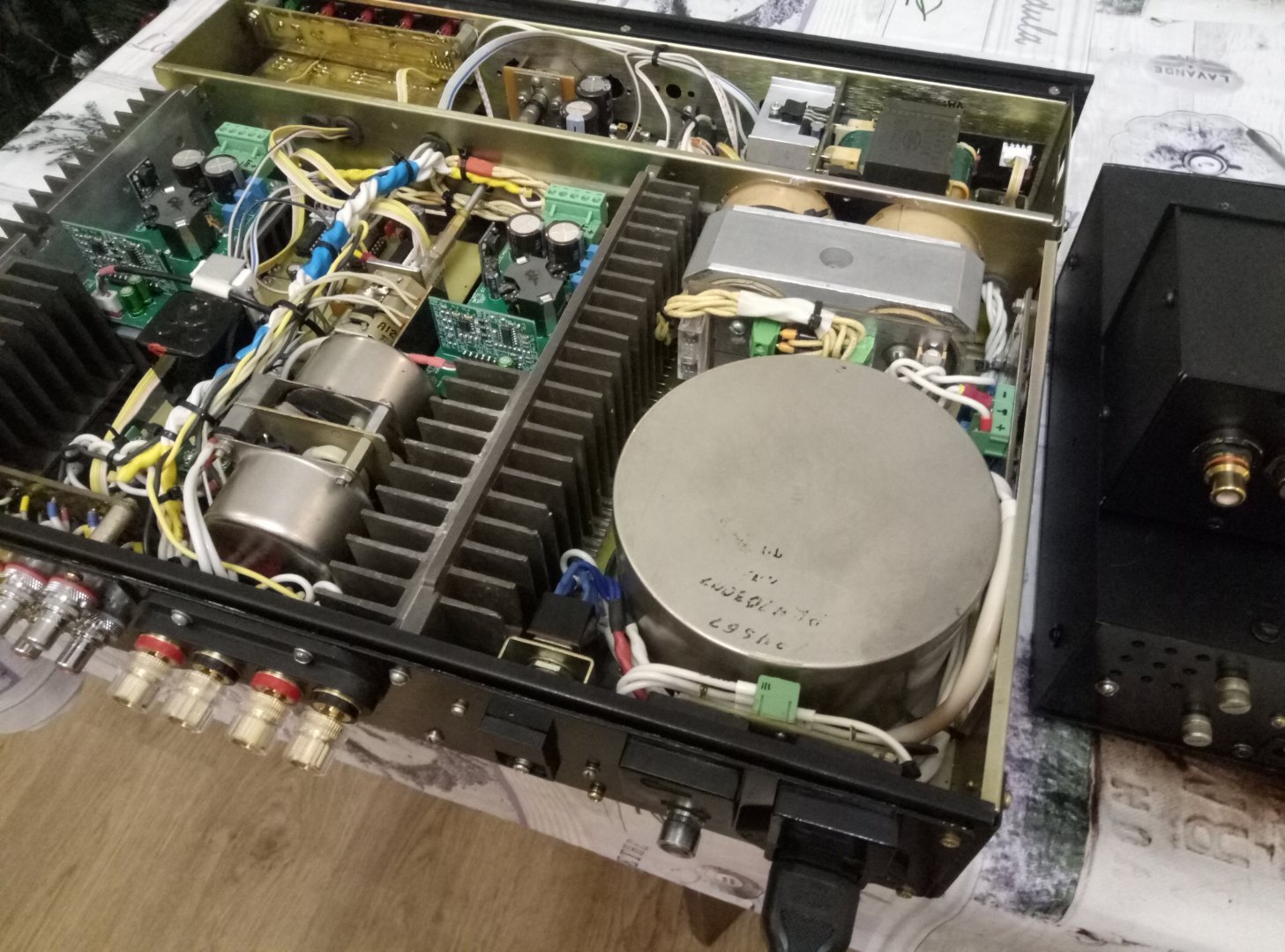

Собрал лайт версию на базе УНЧ Феникс у 50, правда от него остался только транс , конденсаторы и корпус. РГ перепаял со 100к на 10к, и пришлось добавить пред. усилитель ( выход был слабоватый). Добавил селектор входов на реле, защиту колонок, входной фильтр с подогревом и тд. Фона нет, в колонках полная тишина при РГ 100 проц. Звук меня радует но с добавлением пред.ус.
yriys
- Сообщения: 13
- Репутация: 5
- Откуда: Кривой Рог
- Аудио система: Klon ncore 051, s90, acoustic kingdom prizma, khadas ton1.
Селектор входов, защиту динамиков запитал от отдельного бп. Платы выпрямителя, фильтра питания, релейную плату селектора входов делал на двухстороннем стеклотекстолите для правильной разводки земли и экрана. Кондеры в фильтре оставил родные два по 15000 мкФ плюс гасящие резисторы, питание клона +-45в. Все экранные дорожки на платах отделял от общей шины питания через резистор120Ом и конденсатор 0.01мкф, как и корпус от общей шины питания через защитную плату. Да и шнурки как межблочные, так и колонок играют Ооочень большую роль, сам в шоке был когда сделал нормальные.
yriys
- Сообщения: 13
- Репутация: 5
Да, и кому интересно, при ватах 50-70 настоящих, прослушивания муз. радиаторы чуть теплые возле плат УНЧ. Края радиаторов - холодные, дроссель потеплее будет, градусов 45, правда с открытой крышкой корпуса.
