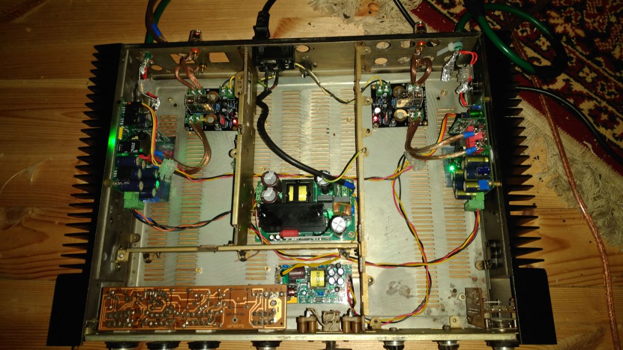

вот что на данном этапе получилось, что посоветуете улучшить? (местами поменять, провода заменить, что либо убрать добавить и т.п)
Советую все провода экранировать защитным экраном(сетка)

classd писал(а): 03 сен 2021, 17:18
В общих чертах нормально. Но я бы поставил блок питания совсем близко к разъему 220, чтобы укоротить провода сети внутри корпуса. Не очень хорошо видно, но можно было бы и провода питания на платы выбрать потолще.
Не смущает, что корпус немного великоват, дырки на задней панели, ручки на передней не функциональны? Может потратиться на китайскую коробочку, будет симпатичней.
Кстати, как звук от 3 версии относительно Айса в smsl a6?
Стоило оно того?

VladimirG писал(а): 04 сен 2021, 20:08
Стоило оно того?
Внешний вид устраивает.
По звуку, первый раз включив однозначно ncore играет прозрачнее + услышал помещение.
По остальному продолжаю сравнение, чем дальше сравниваю тем труднее.
Ещё возникает такой момент при сравнении, что включая smsl и ncore звук у обоих хороший, включаю смсл нравится звук, включаю нкоре, тоже нравится))) но в звуке отличие есть.
