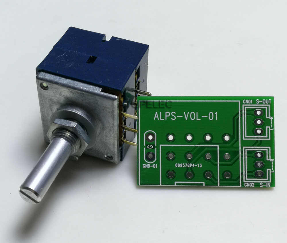

И, кстати-2, как Вы собираетесь регулировать громкость балансного усилителя одним РК27? Или их будет два?
Что-то мне кажется, лучше бы Вы поручили сборку какому сведущему человеку...
пока купил один, если нужно два докуплю))

Т.е. Вы согласны громкость регулировать в каждом канале отдельно?
- Сообщения: 395
- Репутация: 74
Ну это тоже правильно, почему нет?
Есть ряд эргономических минусов, но свою задачу выполняет.
1. Можно, например, механически связать обе оси регуляторов, чтобы они крутились вместе. Но разбаланс каждой части никуда не денется и может быть заметен на слух (а может и нет, как повезет с регуляторами, особенно с поддельными).
2. Можно поискать счетверенный регулятор. Недостаток тот же.
3. Можно поставить счетверенный галетный переключатель и кучу постоянных резисторов. Результат на голову выше первых двух; продаются и уже готовые конструкции.
4. Можно поставить лестничный на реле т.н. Никитина, хотя автор - не он (опять таки те же четыре канала регулировки). Разместить можно непосредственно у входа, а управлять с морды или ДУ, что в п.1-3 вызывает вполне себе затруднения.
Ну как-то так.
Раздельные регуляторы громкости устанавливались в мощники , имеющие индикацию выходной мощности , что делало их применение , и логичным и функциональным. (кроме того, мощник предполагал использование отдельного блока предварительного усилителя, в этом случае регуляторы громкости на самом мощнике выкручивались на максимум, а громкость регулировалась с предварительного услилителя).
Это я, в качестве справки выдал...

мне с алиэкспресс едет стереопотенциометр ALPS RK27 с регулировкой громкости, 2-клавишный двойной. В описании написано что он для стерео. Хватит его одного или нужен второй?ms142 писал(а): 28 июн 2021, 17:53Ну это тоже правильно, почему нет?
Ну как-то так.

Если вход усилка реально на балансных линиях, то вам потребуется счетверённый регулятор громкости (квадро, а не стерео), причём синхронизированный на одной оси, если конструктивно усилки будут в одном корпусе. Ну или два стерео регулятора, если к примеру разнесёте оба усилка по разным корпусам (академическое двойное моно).classd писал(а): 28 июн 2021, 22:11 В описании написано что он для стерео. Хватит его одного или нужен второй?

благодарю, докупаю 2ой такой же)Carwizard писал(а): 28 июн 2021, 23:00Если вход усилка реально на балансных линиях, то вам потребуется счетверённый регулятор громкости (квадро, а не стерео), причём синхронизированный на одной оси, если конструктивно усилки будут в одном корпусе. Ну или два стерео регулятора, если к примеру разнесёте оба усилка по разным корпусам (академическое двойное моно).classd писал(а): 28 июн 2021, 22:11 В описании написано что он для стерео. Хватит его одного или нужен второй?

Ну вот например взрослые и правильные регуляторы громкости для усилков, есть как киты, так и собранные версии:classd писал(а): 29 июн 2021, 09:18 если укажите ссылку где купить готовый вариант то что вы предлагаете, буду признателен

Напрямую через переменный резистор нехорошо пропускать сразу аудио сигнал. Такое допустимо только в аппаратуре низших классов. На крайняк, такой обычный переменный резистор можно использовать в качестве пульта дистанционного управления, изменением напряжения для модуля регулировки громкости. Да и то, нынче оптимальнее для управления модулем громкости юзать энкодеры.
classd
- Сообщения: 84
- Репутация: 5
- Откуда: Минск
- Аудио система: smsl a6, Technics
принято решение не устанавливать регулятор громкости.
вот почему,
если не УСТАНАВЛИВАТЬ регулятор громкости, в таком случае усилок будет работать на полную мощность (грубо говоря) и громкость можно будет регулировать только с цапа или с любого подключенного устройства которое имеет регулятор громкости.
вот почему,
