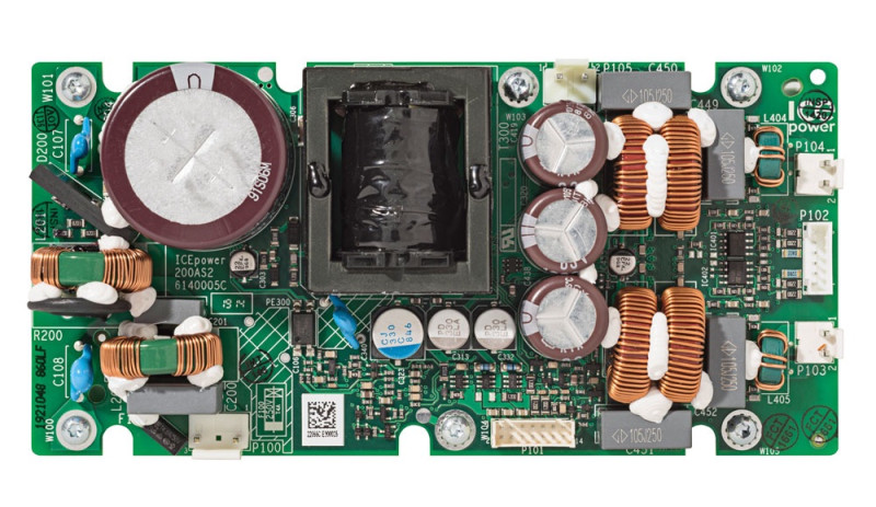

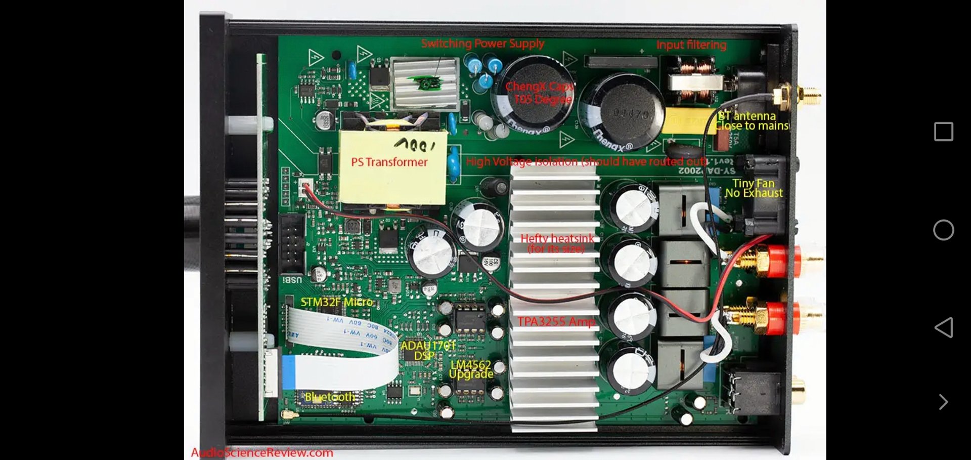

PJK писал(а): 16 янв 2022, 14:23 Компоновка усилителя отвратительная.
Поставить силовой трансформатор рядом с входными микросхемами :shock: - только китайцы так могут.
Лектор прав при оценке этого усилителя - "вкрапления грязи на чистом стекле", лучше не скажешь!
АйсПаверу на TPA3255 можно, а китайцам вдруг нельзя) Где по вашему нужно было разместить трансформатор? Не делать же "ноутбучный" БП на шнурке.
3e сделали нормальный квазирезонасный источник питания Infenion CoolMOS.

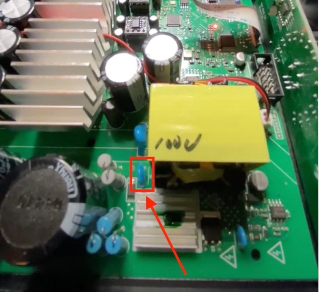

PJK писал(а): 16 янв 2022, 13:56 У Вас шумит дроссель на входе 220 вольт.
БП находится в дежурном режиме, поэтому всегда подключен к сети. Когда включаете усилитель, нагрузка меняется, звук "исчезает".
Лечится:
1) залить эпоксидной смолой обмотку дросселя.
2) забить....
Не нужно ничего заливать. Это не дроссель!
Треск идет от керамического конденсатора в цепи снаббера.
В спящем режиме усилителя источник питания работает в burst mode на звуковой частоте. А после включения выходит из него и керамический конденсатор перестает трещать. Если есть желание, то его можно заменить на пленку.
Вы имеете ввиду снаббер на силовых ключах?
Звук идёт с частотой 50Гц.
Вряд-ли на ключи будут подавать пачки импульсов в 50Гц. Это не переварит транс из феррита (его рабочая частота 50-100 КГц).
Феррит можно "обмануть" только если подавать ту-же рабочую частоту, промодулировпнную частотой 50Гц. Но китайцы так заморачиваться вряд-ли станут.

testyourmight писал(а): 18 янв 2022, 00:05 1. Ничего страшно, если ничего не делать? Ну, в смысле, это не сигнализирует о его неисправности или там скором выходе ищ строя?
2. Это красный сверху справа?
1. Ничего страшного. А вот на TPA3250 он и во включенном режиме трещит из-за того, что потребление у 3250 меньше и выход из барстмоуд происходит на большой громкости.
2. Синий дисковый конденсатор. Попробуйте до него дотронуться спичкой или зубочисткой, услышите как меняется тональность и почувствуете вибрации.

Re: Усилитель класса D от 3eAudio: TPA3255 Bl. 5,0 с DSP с блоком питания
Сообщение 4AM »
PJK писал(а): 18 янв 2022, 00:25 Вы имеете ввиду снаббер на силовых ключах?
Тут немцы из Infineon Technologies старались)
Пачки импульсов, поэтому и называется burst mode, просто так совпало что похоже на 50 Гц.

4AM писал(а): 18 янв 2022, 12:26 Синий дисковый конденсатор. Попробуйте до него дотронуться спичкой или зубочисткой, услышите как меняется тональность и почувствуете вибрации.
Да, вы правы.

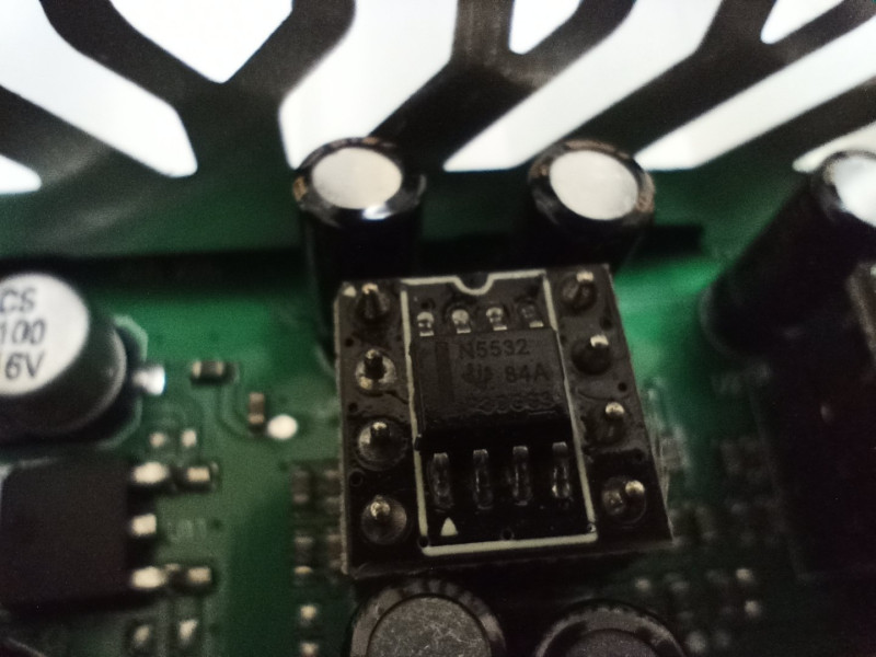

Мне пришел с ОУ 5532, кому то присылали с опа1612?
По операционным усилителям, там вроде они ставят только 5532
Про опа1612, такого не слышал.
Я купил опа несколько комплектов, но поставить времени не было. Ножки только получил неделю назад.

По питанию ошибочка вышла, вскрыл сегодня и померил. Тоже 38 вольт.
Также воткнул Opa 1612 играют явно лучше 5532.

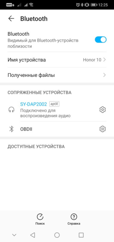

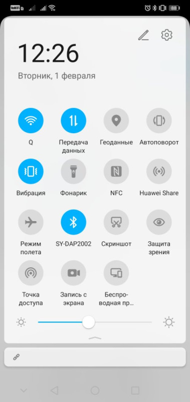

Добрый день.
Немного не пойму как подключится по блютуз.
Телефон видит, а подключится не могу?
Растолкуйте мне в чем фишка подключения.
Продавец на скрине указывает
Short Press and Press
hold 2s- держать 2 сек
У меня после таких действий выключается аппарат
Что за хрень?
Последний раз редактировалось ruslan_3d 30 янв 2022, 13:15, всего редактировалось 2 раза.

Хотел проверить по блютуз
Нашел проблему почему не мог подключиться, оказывается при включении Wifi блютуз не работает.
Вот такие пироги на телефоне.

Как считаете в питании ОУ изначально silmic 2 стоят конденсаторы.
Есть смысл покупать cerafine ? Звук с силмик2 вполне устраивает. Или лучше перебрать,найти разные ОУ под своё звучание.
И снова по проводам до разъемов вопрос- длинна там по 3 см, неужели стоит заменить?
Силмик позиционируется производителем категорией выше. Поэтому , если все устраивает, не нужно лишних телодвижений. Операционники можете попробовать, лучше контрастные варианты по отношению к 5532 , например ОРА1656 (упомянутая MUSE 8920 имеет схожий почерк).
5532 - удовлетворяет очень многих, так что - смотрите сами.

ruslan_3d писал(а): 30 янв 2022, 13:01 Хотел проверить по блютуз
Очень странно, таких проблем на двух разных телефонах не было.

Ну не знаю, что там у меня с блютуз творится.
Но я его так и не испытал.
В общем телефон подключил, далее захожу к примеру на плеер Aimp.
Включаю музыку, а музыка все равно идет через телефон, передачи нет.
Зашел в настройки плеера, передать музыку по блютуз на усилитель (модель блютуз названия выбрал) .
И на этом все, пробует подключиться и не в какую... Короче не знаю в чем фишка .
Вся блютуз гарнитура подхватывается плеерами сразу, а этот усилок не хочет

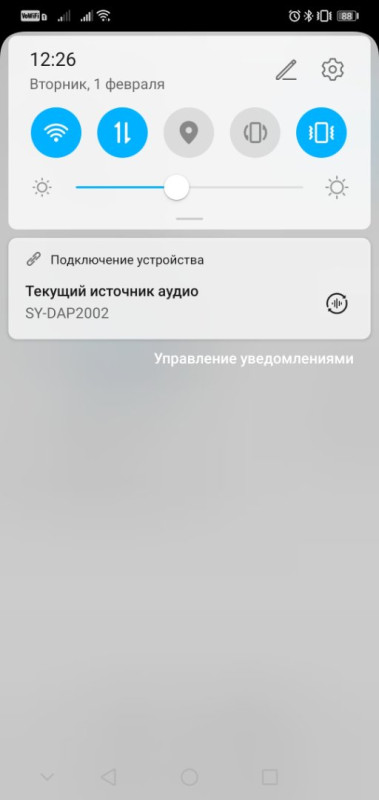

ruslan_3d писал(а): 31 янв 2022, 19:43 Ну не знаю, что там у меня с блютуз творится.
Давайте сначала. Когда вы подключились к усилку, то у вас вот так отображается?
Так же обратите внимание на значок aptx.
