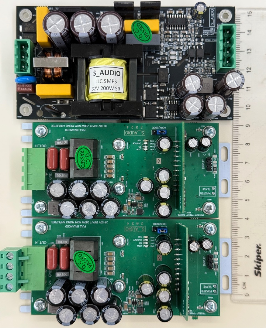

Нашел еще один корпус для Птеро стерео (размеры 88.9 Х 114) и БП от Юры на 32В. Как вы думаете вместятся две платы? Внутрення ширина пишут китайцы - 120. Плотненько получается, провода под платами тянуть или над платами придется. Переменное сопротивление только впереди получается поставить.

Плотно будет, но если постараться, то все можно разместить, прикинул на моно платах. Чего и вам советую, юзайте или версию power или обычное моно.

А по ширине? Там по 2-3 мм с каждой стороны остается, и как провода проложить?Вася-Пупкин писал(а): 28 апр 2025, 23:52Плотно будет, но если постараться, то все можно разместить, прикинул на моно платах. Чего и вам советую, юзайте или версию power или обычное моно.

Вы себе усложняете жизнь) Зачем так плотно, потом будете мучиться... Клемники Ptero с питанием и аудиоканалами принимаю провода только с боку!amateur писал(а): 28 апр 2025, 23:56А по ширине? Там по 2-3 мм с каждой стороны остается, и как провода проложить?Вася-Пупкин писал(а): 28 апр 2025, 23:52Плотно будет, но если постараться, то все можно разместить, прикинул на моно платах. Чего и вам советую, юзайте или версию power или обычное моно.
Всегда лучше корпус брать с запасом!

Ну а как без этого, вначале создаём трудности, а потом их преодолеваем, я бы выпал коннекторы и запаял провода, при желании можно все сделать ))alexh писал(а): 29 апр 2025, 00:34

Не рекомендую так делать, так как зазор между элементами под высоким напряжением и усилителями должен быть побольше. По требованиям безопасности прежде всегоВася-Пупкин писал(а): 28 апр 2025, 23:52Плотно будет, но если постараться, то все можно разместить, прикинул на моно платах. Чего и вам советую, юзайте или версию power или обычное моно.

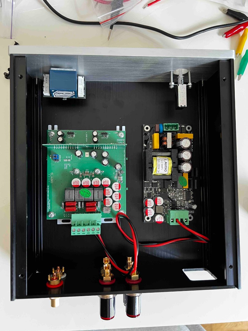

Посмотрите усилостроители заслуженные пожалуйста по расположению плат, если нормально. Может кто то совет даст, пока не прикрутил и не припаял. Предполагаю от входных разьемов (этот провод в экран сделаю) на переменник и оттуда короткими проводами на вход платы. Один канад ближе к БП. Наводки на нем больше будут?Заранее спасибо.
