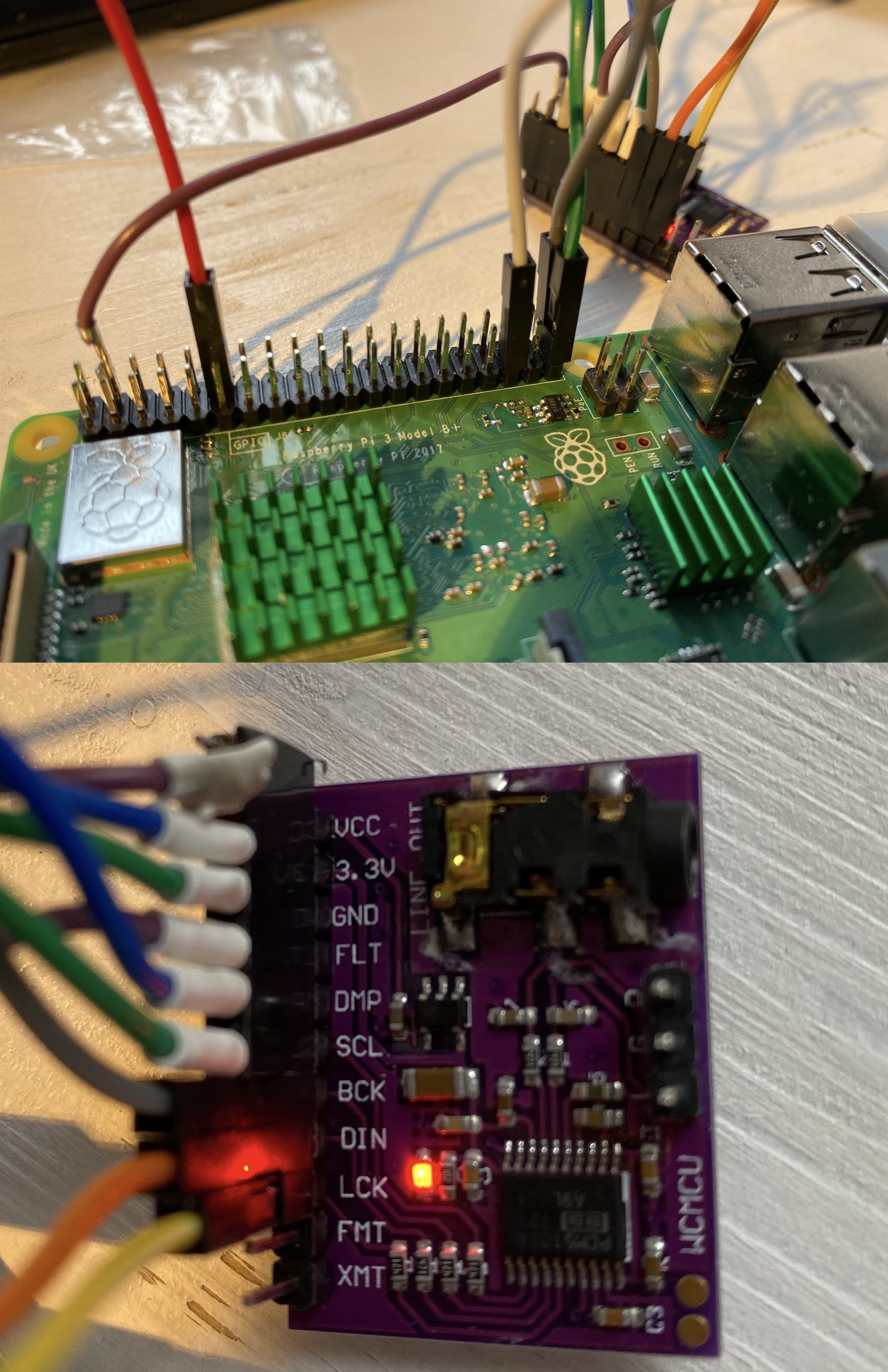

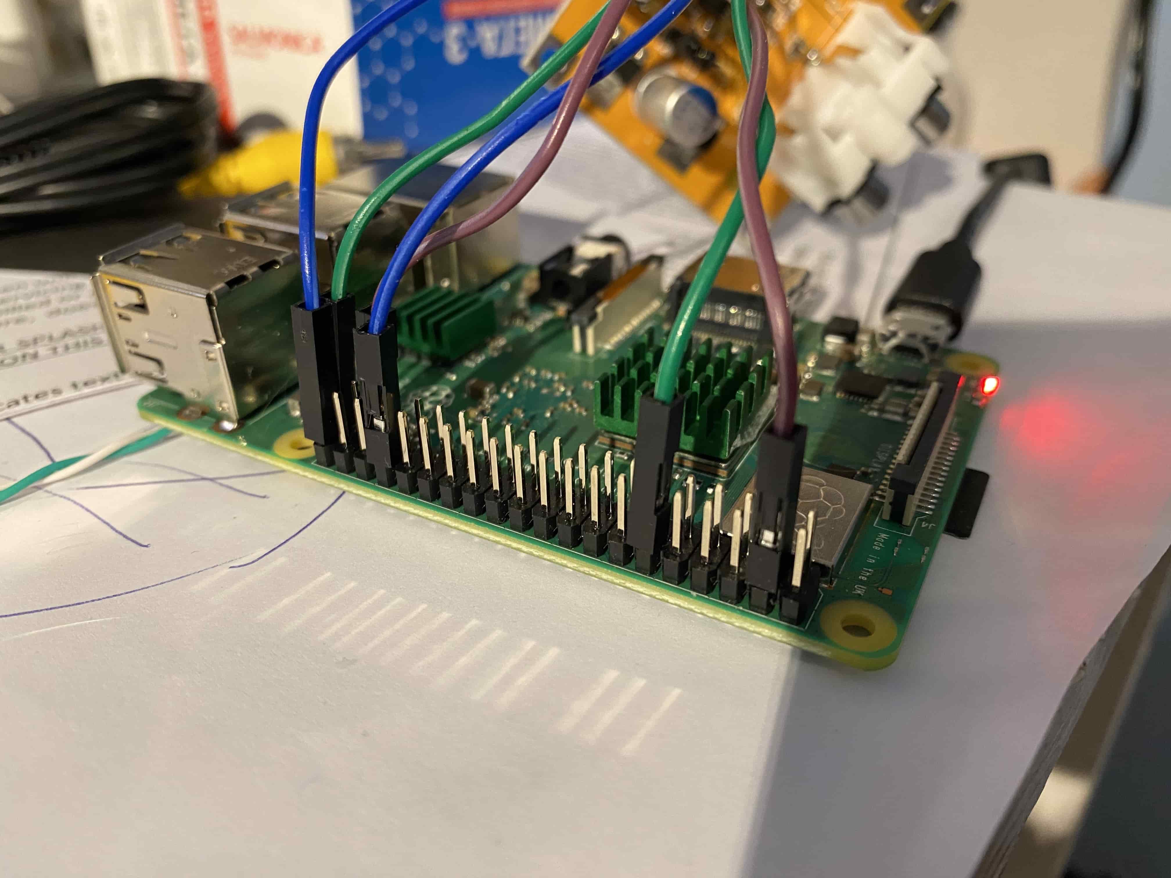

LRCK на каком пине на малинке? должен быть на 35, у вас вроде на 33. Проверьте все подключения здесь
Ярослав
- Сообщения: 20
- Откуда: Калининград
- Аудио система: Микромониторы Алексеева, усилитель на TDA7293 по Audiokiller
Спасибо за ответ.
Перепроверил. Прозвонил на всякий случай провода (вдруг пайка кривая). Два раза проверил соответствие схеме. Попробовал поменять местами указанные пины. Плейер играет. А звука нет.
Вопрос - ничего, что GND от двух точек идет, а не только от 39 пина? И второй вопрос - может есть способ еще как-то проверить звуковую?
Или стоит поставить что-то другое, не VOLUMIO?

если есть осциллограф - нетрудно проверить сигналы data, bclck, lrclck, что выходят с малинки. Если с ними всё в порядке - значит искать проблему в цапе или его подключении
- Репутация: 2940
А попробуйте переустановить волюмио, у вас последняя версия? С подключённой этой карточкой.

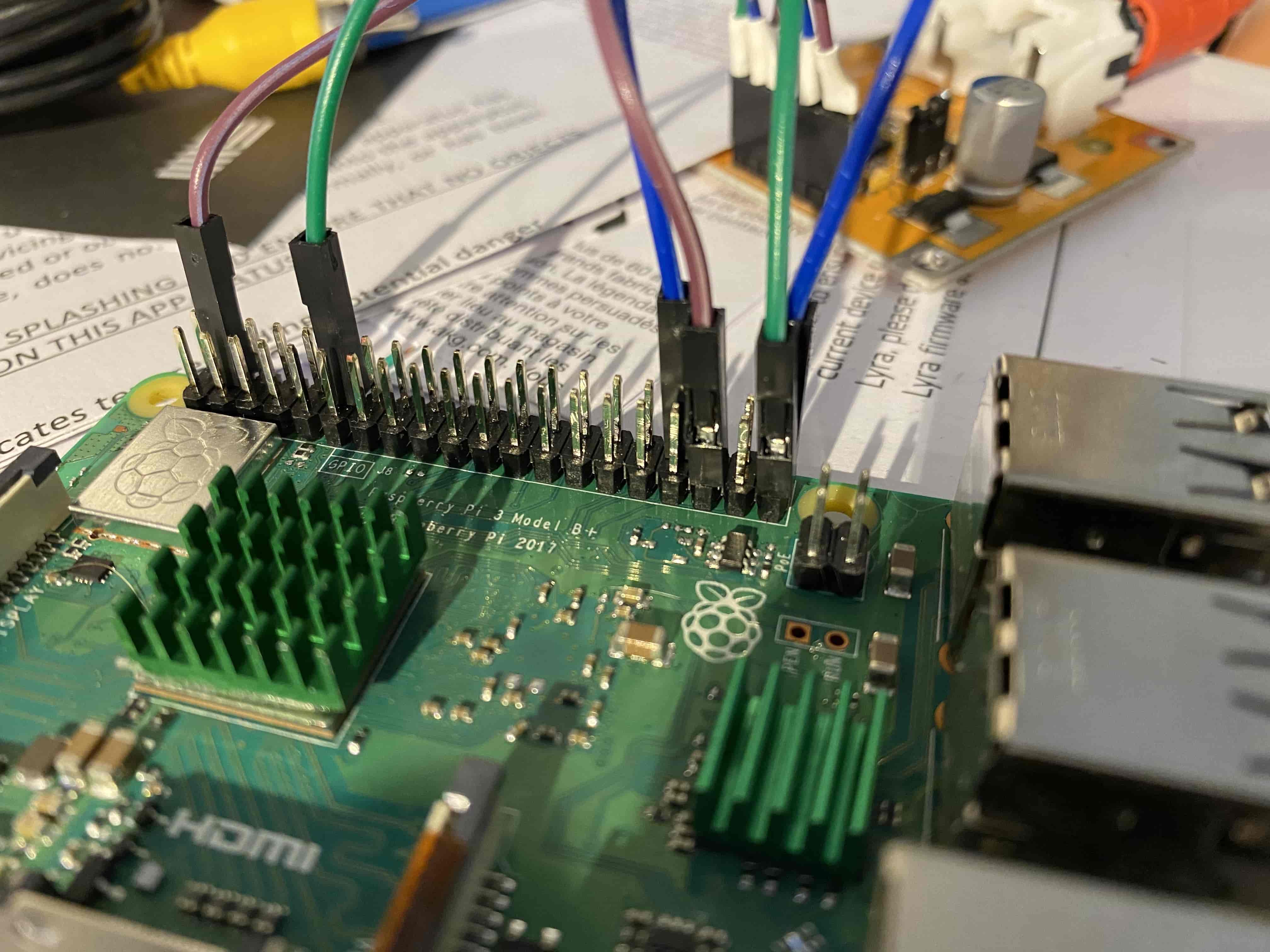

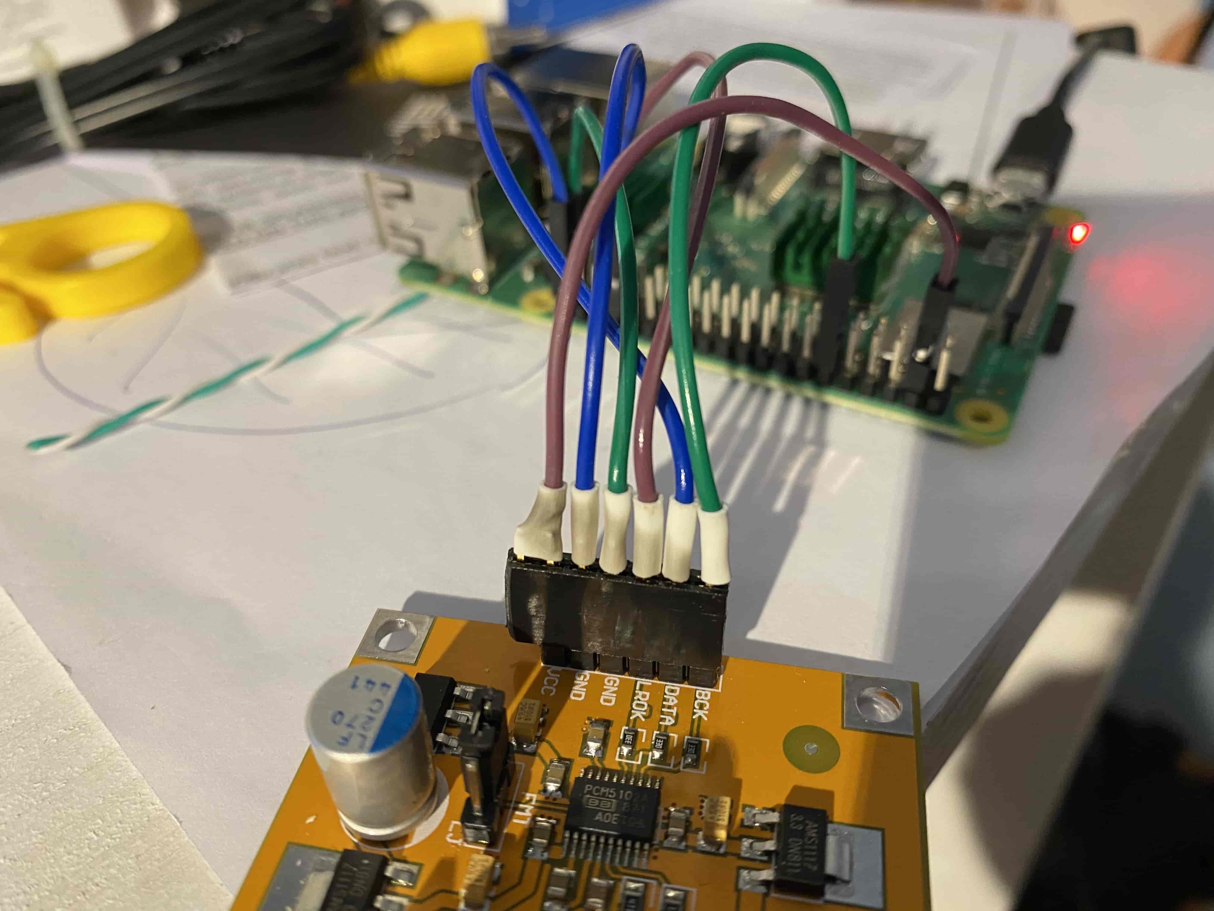

Ерунда все-таки какая-то с подключением I2S. Подключил к китайской внешней USB Ugreen звуковой карточке - все норм. Звук идёт.
А подключил вторую - заказывал чуть раньше. Распаял, подключил - только гуд идёт низкочастотный. Пробовал на разных драйверах на всякий случай. Когда воспроизведение выключено тихо. Когда включаешь воспроизведение - начинает гудеть.
Пионы перепроверил уже. Хотя может что-то не понимаю. Удивлён. В 5 проводах сложно запутаться. Бывает так, что малинка барахлит? Пока до осциллографа не добрался - простыл.

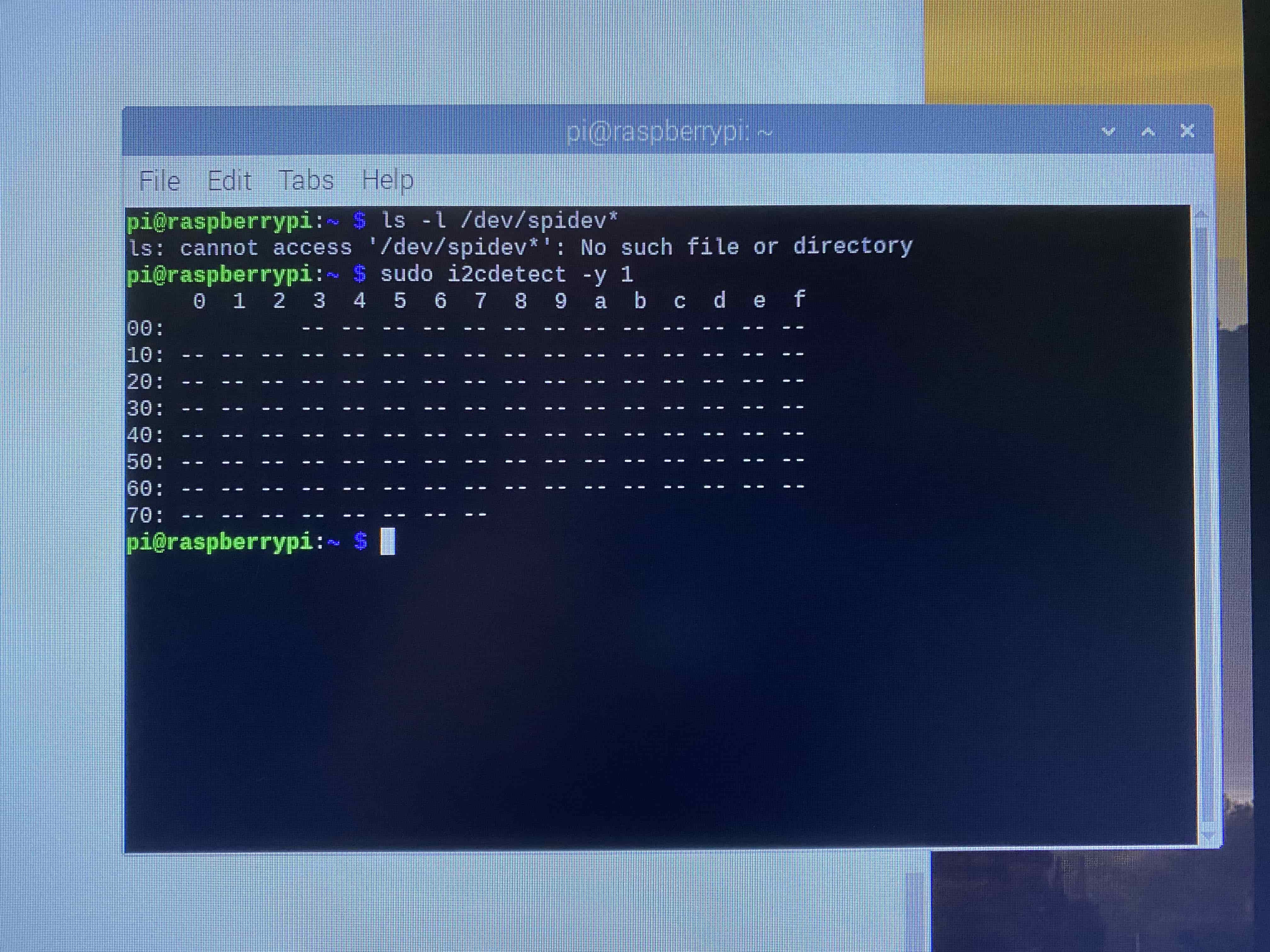

После тестирования шины I2C показало, что ничего не подключено. Только я так понимаю, что он тестирует i2c. А у нас ведь интерфейс i2s. Или я не верно понимаю?IT-Prof писал(а): 02 янв 2021, 20:55 Там можно протестировать шину, может вам поможет узнать причину.
Upd. Попробовал с первым цапом - тоже не находит ничего подключённого. Похоже дело не цапах, полагаю) Куда теперь смотреть? Тыкните пальцем, , пожалуйста,)
Upd 2: Нашел вот такую инструкцию - https://listok65blog.wordpress.com/dac- ... pberry-pi/
Как же правильно - все пины подсоединять? Я только 5 подключал.

Нужно I2S (Inter-IC Sound цифровой протокол передачи звука)
Попробуйте вбить команду в консоли listAudioDevices что покажет, к сожалению нет малинки под рукой, по памяти не все могу вспомнить. Это в volumio интерфейсе. Я так понимаю itprof хотел, что бы raspbian сама подключила вашу звуковую карту, вы когда устанавливали систему raspbian, то звуковая карта была подключена к шине I2S?
