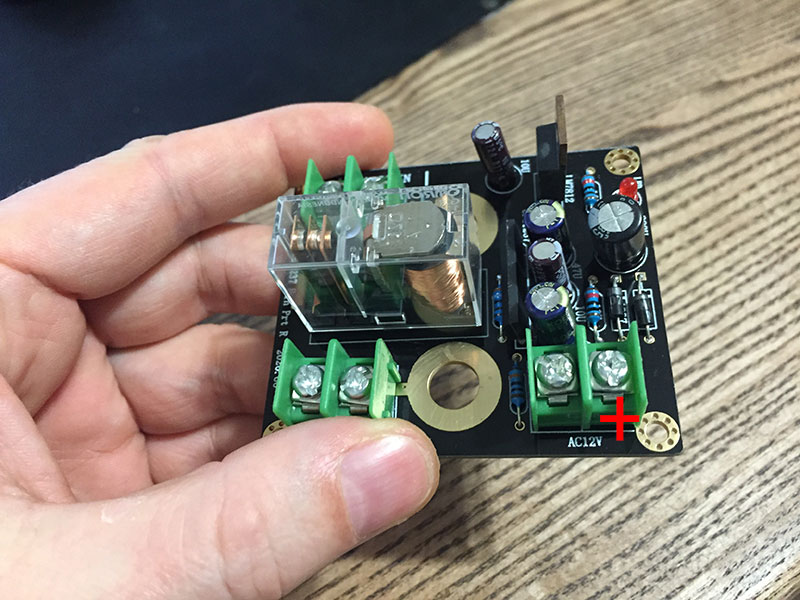

Всем привет.
Подскажите пожалуйста как подключить вот эти защитные платы али к китайскому БП? Так как к этим защитным платам нужно переменное напряжение АС 15В. А на дополнительном выходе БП постоянка.
можно подать постоянку, если не заработает поменять полярность ;)

Alex писал(а): 27 ноя 2020, 17:29 можно подать постоянку, если не заработает поменять полярность ;)
А вы так у себя и делали? Все ли хорошо работает?
там же стоят диоды за ним и стабилизатор в одну сторону не пропустит а в другую пропустят, я так и подключил.
Вот вам схемка

yanreon писал(а): 27 ноя 2020, 17:26
Alex писал(а): 18 ноя 2020, 18:03
А там в инструкции к защите указано, что нужно ее подключать именно к БП усилителя? Не отдельное питание? Потому что я купил вариант где нужно обязательно отдельное.
Universe of sound
Genshiro писал(а): 27 ноя 2020, 17:54
отдельное питание нужно

yanreon писал(а): 27 ноя 2020, 17:26 Подскажите пожалуйста как подключить вот эти защитные платы али к китайскому БП? Так как к этим защитным платам нужно переменное напряжение АС 15В. А на дополнительном выходе БП постоянка.
А сколько вольт у вас БП будет выдавать? Потому что если больше 25, то уже неоднократно обсуждалось - защита может не сработать, высокое постоянное напряжение не даст разорвать связь реле, и сварит дугой, из-за чего АС все равно выйдет из строя.
Нужно как минимум ставить еще искрогасящий конденсатор, подобрав его оптимальную емкость.

А разве постоянка будет дугой? Это переменка так бы сделала.

Canny писал(а): 27 ноя 2020, 18:21 А разве постоянка будет дугой? Это переменка так бы сделала.
Именно постоянка, дуга переменки каждый полупериод проходит через ноль. А постоянка жжет постоянно :)
Отсюда нехитрый вывод, что постоянка опасна для реле. Поэтому я заказал 200 амперные автомобильные. Главное чтобы плата защиты держала ток их размыкания.
Universe of sound
Так это.. мы не правильно считаем. Если пойдёт ток без акустики то может, если слабое реле, сварятся контакты но у нас же ещё акустика, она ж на себя тоже немного возьмёт и успеет разорваться контакт. Или нет?

IT-Prof писал(а): 27 ноя 2020, 18:44 Так это.. мы не правильно считаем. Если пойдёт ток без акустики то может, если слабое реле, сварятся контакты но у нас же ещё акустика, она ж на себя тоже немного возьмёт и успеет разорваться контакт. Или нет?
А вы посмотрите это видео, и сразу станет понятно, что шутки плохи с, например, 53мя вольтами постоянки:
https://youtu.be/pq25k69W2zk
