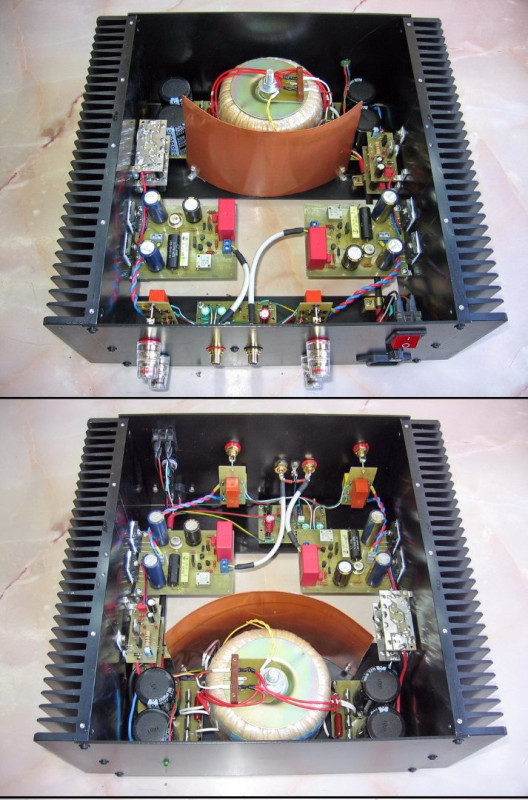

Слушаю свой проапгрейдженый 502S-Pro уже довольно долго. Звуком доволен. Осталось решить, кто останется усилителем СЧ-ВЧ в системе. 502S-Pro или JLH2003, который я слушал до него.
Саб и НЧ динамики АС, работают от усилителей класса AB. Герц с двухсот, соответственно будет класс А или D.
Сигнал подаю через раздвоитель на входы обоих усилителей. Кстати, входные конденсаторы в обоих усилителях удалены. Худ можно сказать - УПТ.
После установки в 502S-Pro PFFB и перевода ОУ в режим повторителей, Кус. чудесным образом сравнялся с Кус. Худа. Вплоть до милливольт, т.е. входной уровень подгонять не пришлось. Но колонки нужно включать в противофазе, один усилитель инвертирующий, другой неинвертирующий.

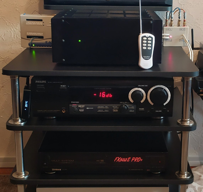

В переключателе усилителей
viewtopic.php?p=15703#p15703
поменял силовые реле, на Panasonic DS2Y-S-DC5V. Контакты Ag AU clad (позолоченное серебро).
Акустика не поменялась
viewtopic.php?p=17721#p17721
Сам себе устроил «слепой» тест. По настоящему слепой. :lol: Закрываю глаза и слушаю, периодически переключая пультом усилители. Потом открываю глаза и смотрю что за усилитель играл. На переключателе усилителей светодиод. Если горит – играл 502-й, не горит – Худ.
Интересная забава.
Разница хоть и не существенная, но есть. Отличия слышны при разном уровне громкости. На малой громкости, 502-й узнаётся со 100% результатом, по более чёткому воспроизведению ВЧ. При этом у Худа ВЧ не то чтобы «мыльные», они немного потише. При комфортной громкости (на которой я в основном и слушаю) этого различия уже нет. Узнаваемость по ВЧ, 50 на 50. Но при этом, середина и нижняя середина (голос) у Худа душевней, вроде как меньше синтетики.
Вот так.
Завтра придёт друг слушать. Он уже купил корпус и трансформаторы для Худа, а я его хвалебными отзывами о 502-м обломал. Пусь выбирает. Я ему не скажу с каким усилителем горит светодиод. :D

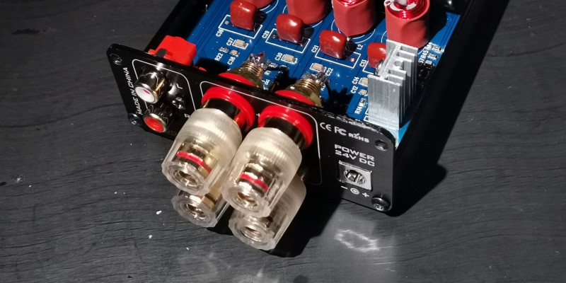

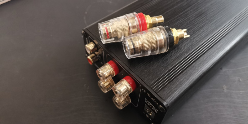

Подъехали новые терминалы

Justas* писал(а): 01 фев 2022, 00:49 Слушаю свой проапгрейдженый 502S-Pro уже довольно долго. Звуком доволен. Осталось решить, кто останется усилителем СЧ-ВЧ в системе. 502S-Pro или JLH2003, который я слушал до него.
А вот этот сектор из материала похожего на медь выполняет как-то свои функции или для внутренней красоты?

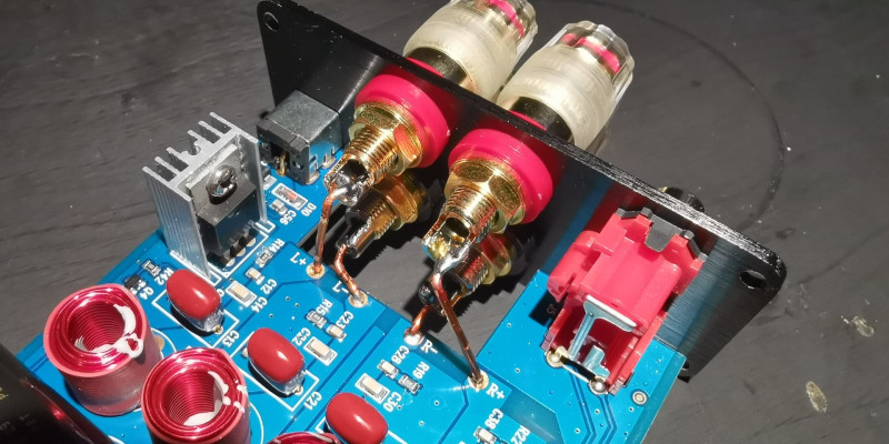

Alex_Pop писал(а): 01 фев 2022, 17:13 и как впечатление? где брали?
увесистые, как по размеру, так и по массе. Латунь.
Пришлось обтачивать акрил для плотного расположения в корпусе 502.
Стоковые выглядят как заглушки на от**бись.
Пока не включал.
https://aliexpress.ru/item/4000447195149.html

VladimirG писал(а): 01 фев 2022, 16:12 А вот этот сектор из материала похожего на медь выполняет как-то свои функции или для внутренней красоты?
Электромагнитный экран. Омеднённый пермаллой.

rxtx писал(а): 01 фев 2022, 17:27 увесистые, как по размеру, так и по массе. Латунь.
Силумин. Alex где то выкладывал, как он их ломает. Латунь не хрупкая

rxtx писал(а): 01 фев 2022, 15:59 Подъехали новые терминалы
Морально готовьтесь к замене штатно-дешманских RCA-шек, они как за здрастье любят ломаться с задней части, где выводы входят в плату, прям на загогульных углах чуть выше платы. С виду всё цело, а миктро-трещинка таки есть и может давать шуршащий звук в АС, или даже генерить кратковременное пропадание канала.

Justas* писал(а): 01 фев 2022, 18:55 Силумин. Alex где то выкладывал, как он их ломает. Латунь не хрупкая
Честно говоря пофиг, я не буду ставить туда терминалы за 50$
Паяются отлично, по качеству значительно лучше стоковых

Carwizard писал(а): 01 фев 2022, 19:39Морально готовьтесь к замене штатно-дешманских RCA-шек, они как за здрастье любят ломаться с задней части,
Сломаются, поменяю, не проблема

rxtx писал(а): 01 фев 2022, 20:15
Будет поздно. Ровно год назад у меня случилась такая беда. Отломалась ножка массы и в колонки попер рокот. Сгорели ленточники. Советую пустить страховочный дублирующий проводок. Если ножка отломается, контакт останется.

Justas* писал(а): 01 фев 2022, 00:49 Завтра придёт друг слушать. Он уже купил корпус и трансформаторы для Худа, а я его хвалебными отзывами о 502-м обломал. Пусь выбирает. Я ему не скажу с каким усилителем горит светодиод. :D
Прослушка состоялась. Правда задачи угадать какой усилитель, не ставилось. Было предложение, выбрать какой для него лучше по звуку. Естественно, не озвучивалось какой усилитель звучит в данный момент. Только светодиод :D
Друг выбрал Худа. Критерии: нижние СЧ звучат объёмней, голос певца живой и имеет "тело". 502-й этот диапазон играет более уплощено. На ВЧ внимание не обратил.
В общем то сходится с моими наблюдениями. Особенно это заметно на спокойных блюзовых композициях, Joe Cocker, Chris Rea.
Вечером, в спокойной обстановке, послушал ещё.Вроде как больше склоняюсь к 502-му, из за более чётких ВЧ.
Диллема. Может монетку кинуть?
