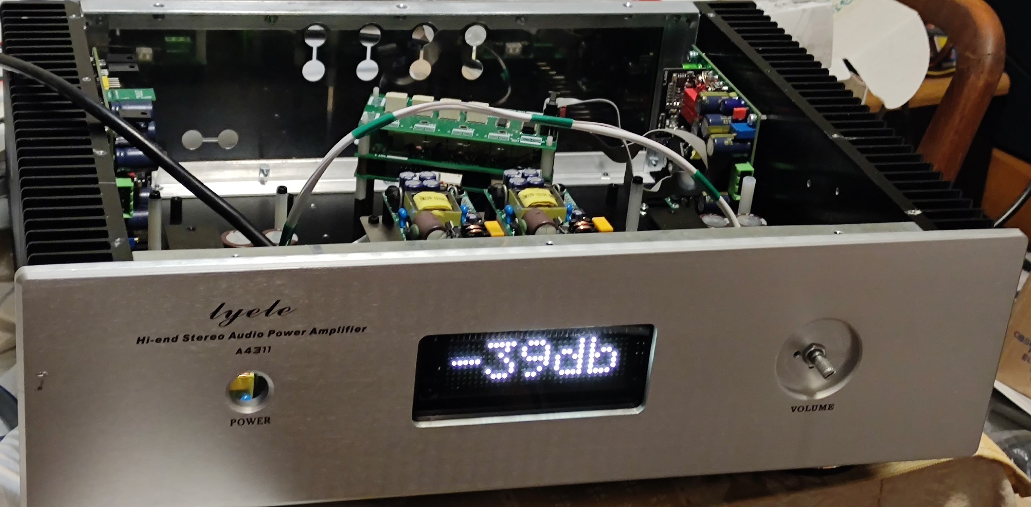

Мой пост не столько про сборку Ncore v3 (хотя именно на нем и собираю), а скорее некая реклама (и отчасти хвастовство) РГ имени Никитина в исполнении serglobo. Хотя и не обошлось без допиливания напильником, но комплект потенциально хорош, а с таким индикатором - вообще красивое!
Вживую выглядит гораздо лучше (не видны засветы от светодиодов на защитном стекле). Так что кто выбирает РГ - обратите внимание.

мне интересно ваш проект, может поделитес и покажите. где что покупали. спасибо

Все БП - алиэкспресс.
УМ - естественно у автора.
Корпус тоже алиэкспрессный, но мне достался по месту уцененный, ибо его немножко стукнули. Для меня не критично, но цена заметно снизилась.
Окно под индикатор пришлось фрезеровать. Штатная задняя панель не подошла по расположению разъемов, поэтому ее вместе с креплением сделал свою.
РГ и входы у автора serglobo, есть и на других площадках/форумах.
