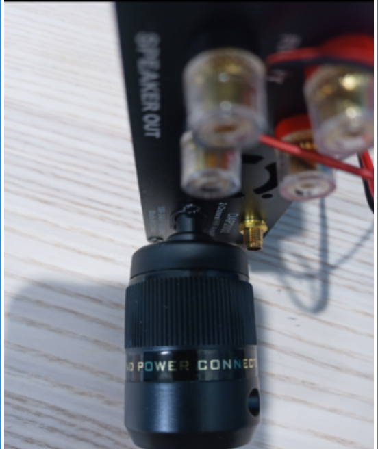

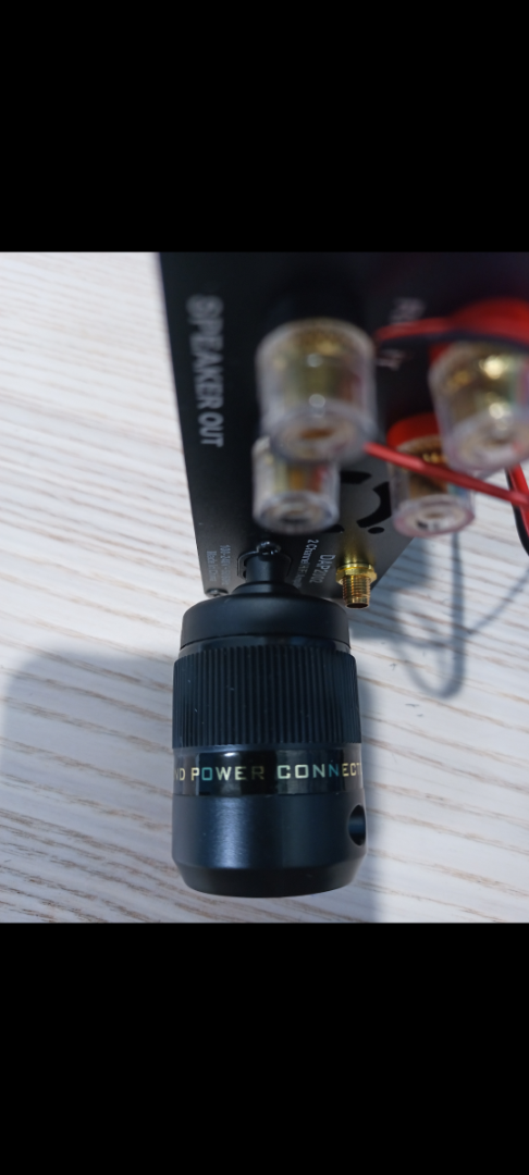

Дождался IEC c7 штепселя.
Красивый.....но! Размер не позволяет использовать антенну блютуз(без антенны звук заикается дальше 1метра). И требует высоких ножек.

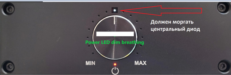

В общем разобрался я с блютуз
Короче китайцы хреновы, нормальное описание не могли написать
В момент подключения должен моргать центральный диод

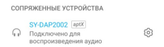

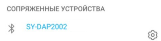

Я подключался и так, просто он подключался как обычное блютуз устройства и передача не было.
Выглядело вот так
Просто горел значок блютуз, а когда уже понял как правильно, то есть светодиод моргал и он сразу зеленым загорелся, тут подключилось как гарнитура. И светятся наушники.
Да и Wifi тут уже не причем.

ruslan_3d писал(а): 01 фев 2022, 19:01 Что у вас не так в сети, что вы решили использовать фильтр?
Или я что не так понимаю?

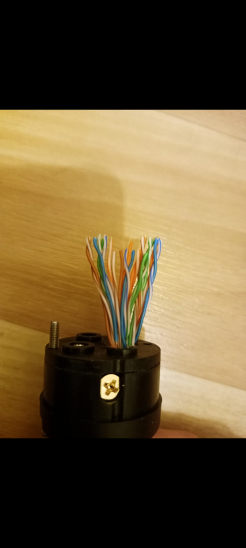

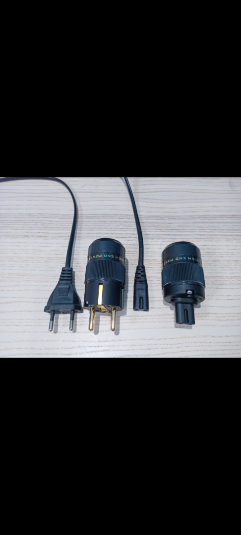

Это не фильтр, это обычные аудио штекеры(разъемы). Просто с хорошей медью с покрытием и под большое сечение. Фильтра в разъёмах нет. Однако _размер_ оказался большим и перекрывает гнездо антенны.
Такая красота, думаю 6мм2 влезет

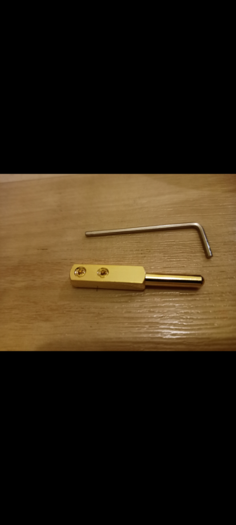

Почему не использовать вот такие качественные разъёмы
Это входные, тоже очень качественные, сердечник медный.

Но тогда не пойму, вы пишите акустический разъем с большим сечением провода..
А для чего его вы воткнули на 220 вход?
Вам чего обычного провода нехватает на 220?
Вы думаете что музыка станет играть лучше?
Я думал вы для акустики, а вы на 220.
Наверно я отстал от жизни, или чего-то не догоняю

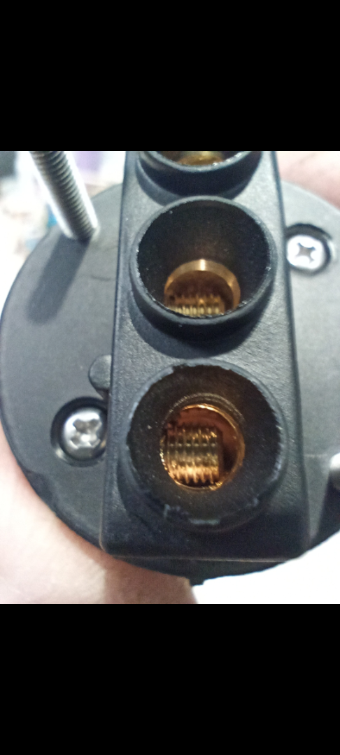

Потребление импульсное -модулировано музыкой . Умом понимаю что разницы в звуке против тонкого быть не должно. Но ,,филия,, прогрессирует.
3провода по 4 пары итого 4.8мм2

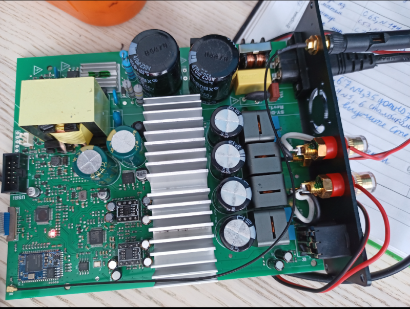

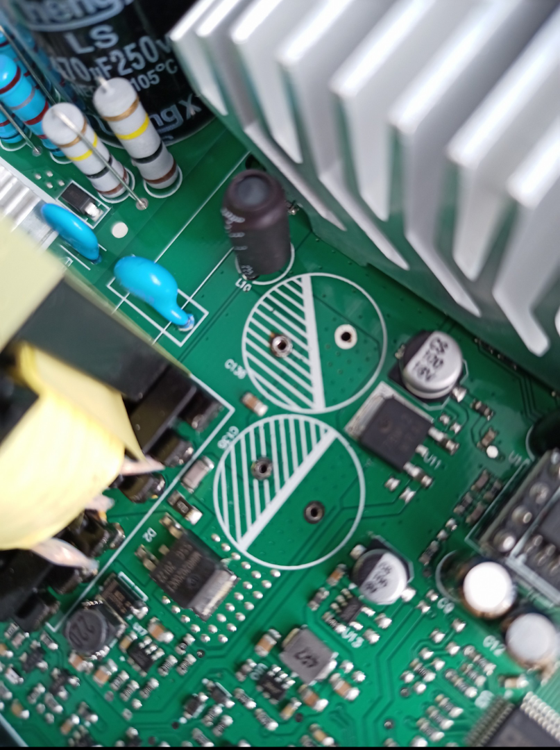

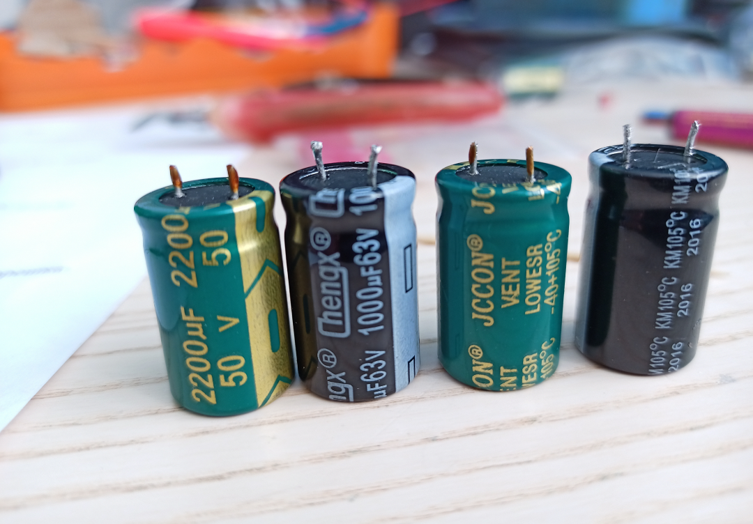

Заменил 2 электролита. Зелёные на 50в. В реальности на них 38в идёт! Цель...руки чесались. Ёмкость 2200 против 1000мкф черных родных. И дополнительно зашунтировал пленкой.
Звук не изменился абсолютно, от слова никак. Но самоуспокоения и самовнушение- позитив! Может быть и 4 оставшихся заменю.
Мне немного сложно с двухсторонним текстолитом пайка даётся.

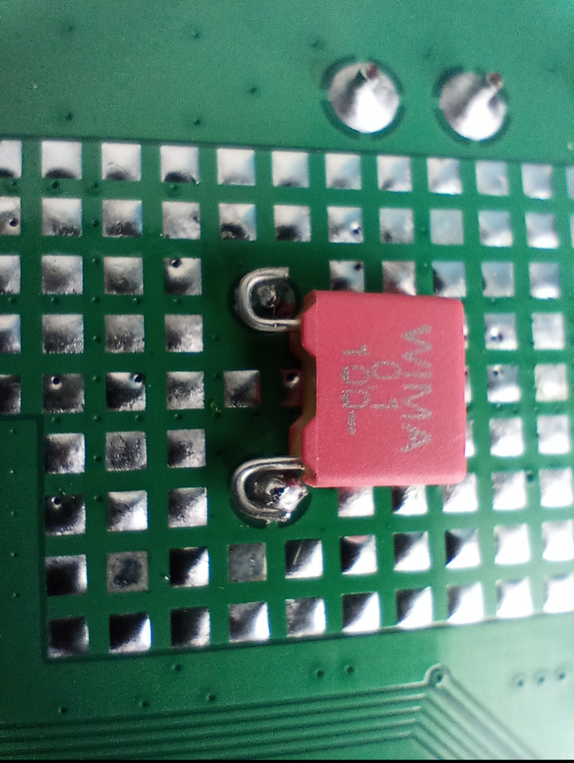

Корпус компактный...ничего по высоте не лезет....а мысли были жще полипропилен добавить в питание.
На предыдущем фото wima для примерки не пропаяна еще.
Шум если ухо к акустике прислонить есть. Жду ОУ другие(muses8920) надеюсь они это исправят.

Sergey_sqk писал(а): 22 мар 2022, 13:52 Корпус компактный...ничего по высоте не лезет....а мысли были жще полипропилен добавить в питание.
А у меня шума в нем вообще нет, даже если ухо приложить, ОУ ставил OPa 1612, есть еще 1632 или 42-52 не помню уже. Но спаять время не было.
А вот последний купленный усилок от этого продавца https://aliexpress.ru/item/1005002723325767.html?
Я уже описывал, шум похож на звук гудящего транса.

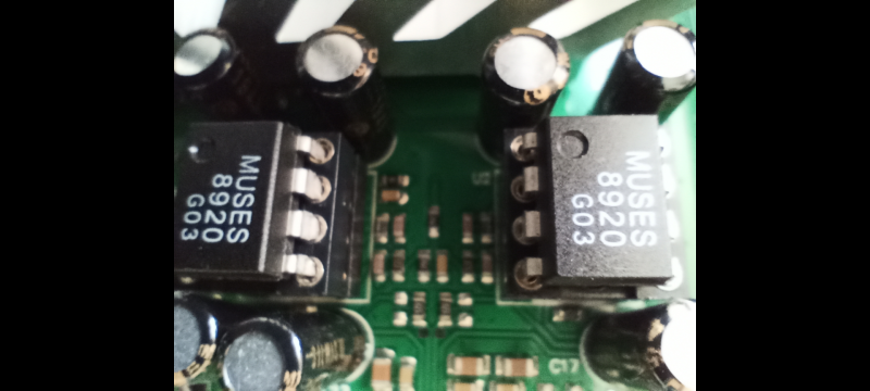

Поставил другие ОУ.
Китай muses 8920.
Я ждал что фоновый шум станет меньше.
Однако с родными ne5532 слышно в 50см, а с этими muses8920 шум слышно в 1.5метрах! Шум по амплитуде стал больше.
Разница в звуке есть! После смены ОУ.
Вч стали менее колкие, исчезли иголки. Ощущения ,,побрили вч,,. Вообще все сгладилось во всём диапазоне. На Басе это приятно,мягко и глубоко. На средних (вокал) бархат, томное дыхание.
Но если судить микродинамику- с родными было больше деталей, резче и контрастнее.
Поэтому каждому надо выбрать,что нравится.

Добрый день! Приобрел TPA3255 от 3eAudio чуть более года назад, но сегодня утром он замолчал. Постоянно мигают все светодиоды на ручке громкости и тишина! Расстроился, пока никакой информации не нашел на просторах инета.... Может кто подскажет, научит что делать?? спасибо
Re: Усилитель класса D от 3eAudio: TPA3255 Bl. 5,0 с DSP с блоком питания
Valeri писал(а): 03 июн 2023, 10:50 Добрый день! Приобрел TPA3255 от 3eAudio чуть более года назад, но сегодня утром он замолчал. Постоянно мигают все светодиоды на ручке громкости и тишина! Расстроился, пока никакой информации не нашел на просторах инета.... Может кто подскажет, научит что делать?? спасибо
Если в этом деле не понимаете, самое лучшее, найти радиомастера в вашем городе.
А если понимаете, то начинать необходимо с питания. Выдаёт ли блок питания все необходимые напряжения.
Проверить все стабилизаторы напряжения на предмет выхода с них стабилизированного напряжения.
Найти схему, если нет, то начать трассировку платы, и самому рисовать принципиальную схему.
Понюхать плату, не пахнет ли палёным, осмотреть визуально, где подгорело, если сей факт имеется.
Осмотрите все электролиты, может вспухли или вскрылись...
Если у кого-то есть такой-же идентичный усилитель, попросите пирометром пробежаться по узлам. Будет видно очень нагруженные узлы, с высокой температурой. Как правило они и выходят из строя, либо электролиты, стоящие рядом с ними.
И т.д.....
