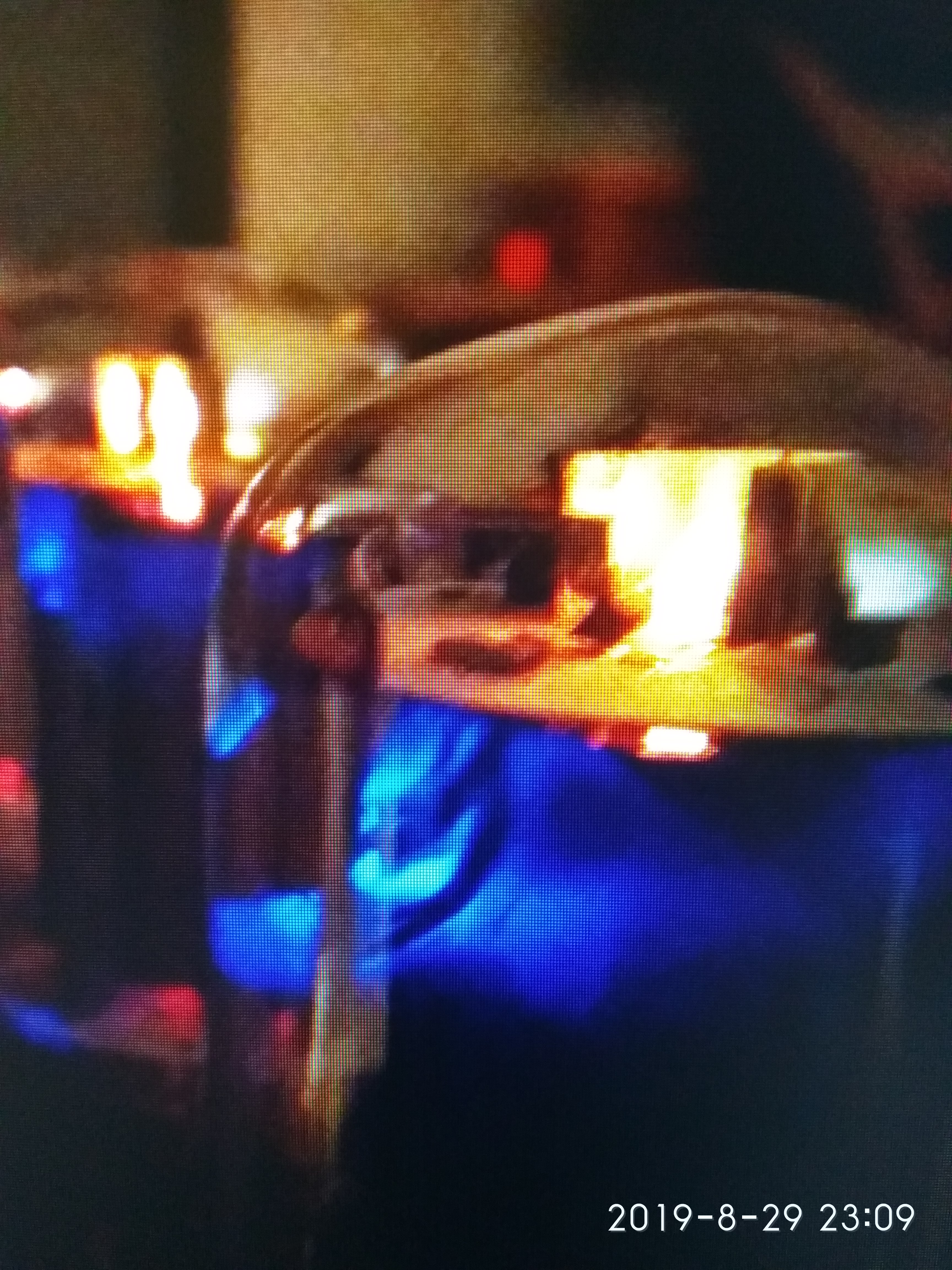

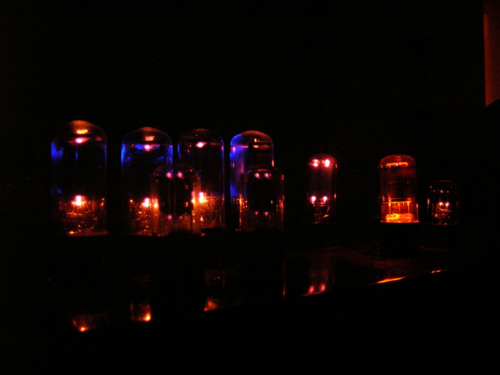

Свечение ламп.Это нормально?
Скажите,собрал усилитель на 6П3С лампах,на лампах во время работы видно синее свечение!Это не губительно для ламп?Объясните кто знает,пожалуйста!

Синее свечение в выходных лампах - нормальное явление. В составе стекла колбы лампы есть металлические примеси, атомы которых возбуждаются под воздействием потока электронов, а затем, переходя в невозбужденное состояние, излучают видимый свет.
В маломощных лампах такого (как правило) не происходит по причине неинтенсивного потока электронов, а в более мощных выходных - бывает. А, вот, в каких мощных лампах бывает, а в каких - не бывает, зависит от конструкции электродной системы, расстояния от неё до стекла, анодного напряжения и т.д.

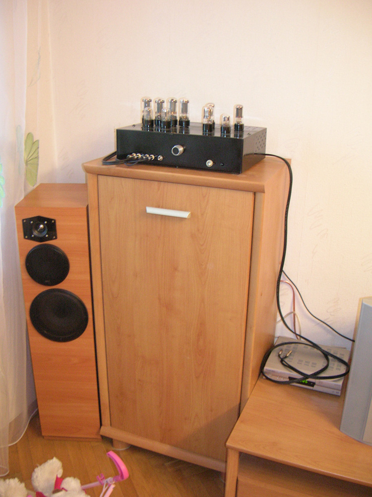

Вот один из моих усилителей, сделанный для друга лет 10 назад. Работает и поныне (был заменен один кенотрон).
В итоге: все у вас нормально с усилителем.
Более того: искренне поздравляю с успешной конструкцией!
Не могу не спросить: с какой акустикой слушаете и каковы ваши впечатления?

Даже не знал, что такое бывает. А китайцы просто подсвечивают синими диодами!
Стаж: 7 лет 1 месяц
Re: Что же такое этот ламповый звук?
Есть варианты с подсветкой, но она подается снизу и яркая. А это свечение едва заметно при дневном свете. Смахивает на северное сияние.

Да и о свечении в лампах.Есть мнение,что "синее свечение это - электрочники ударяются о стекло с высоким содержанием определенных примесей.
Ещё можно добавить ,что синее свечение, это ничто иное как мягкое рентгеновское излучение.Вреда от него немного, но и здоровья не пребавляет."Тогда,каково будет минимальное безопасное расстояние для прослушивания с мягким рентгеновским излучением?

В радиолампах, предназначенных для применения в бытовой технике, НЕТ и НЕ МОЖЕТ БЫТЬ никакого рентгеновского излучения.
Для возникновения рентгеновского излучения необходимы напряжения не менее 25 000 вольт для ускорения электронов.
Поэтому, те, кто распускает такие слухи, я извиняюсь за грубость, или провокаторы, или очень неумные люди. Не слушайте их.
Это же надо было додуматься - спутать видимый спектр и рентгеновский. Длина волны видимого света от 740 до 380 нанометров (нм), а рентгеновского - от 10 до ~0,001 нм.
Что касается свечения, то, пожалуйста, внимательнее прочтите изложенное мною выше: я об этом и говорил, а именно - электроны возбуждают атомы примесей в стекле колбы, а при (естественном) переходе этих атомов в спокойное состояние происходит излучение в оптическом диапазоне.

Усилитель на гу-50 проработал у меня два года в среднем по 4-5 часов в день. Дочка приходила с учебы, включала телик смотрела, засыпала. Потом с женой смотрели сериалы. Через два года одна лампа ушла в разогрев. Поменял обе и слушали дальше.
Валерий
Сообщения: 24
Стаж: 6 лет 5 месяцев
Откуда: Ровеньки
Сообщение Валерий »
Михаил. А что за выходники? На фирму похожи...
Стаж: 7 лет 1 месяц
JS-6123HS JAMES AUDIO
Zuckerberg
Сообщения: 50
Стаж: 10 лет 1 месяц
Сообщение Zuckerberg »

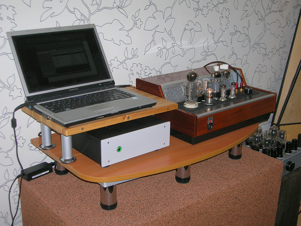

Lektor, а рядом с усилителем это что там стоит?
Стаж: 7 лет 1 месяц
JLH 1969
