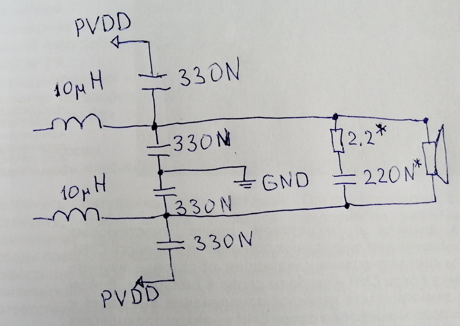

Я не являюсь владельцем FX Audio и не имею возможности сейчас реализовать свои идеи, поэтому подбрасываю их вам.
Маленькая предистория: после приобретения первого D-шника покоя не давал "песочек". Все манипуляции с конденсаторами, питанием, приобретением свежепоявившихся, более мощных не давали особых результатов. По экспериментап наиболее приемлемое звучание было получено небольшой переделкоя фильтров ШИМ. Не буду глубоко вдаваться в теорию и философию, просто поделюсь с вами. Примерная схема для TPA 3250.
Плюсы: ровная АЧХ в ВЧ диапазоне (резонанс смещается выше до 60-70 кГц.) как на 4-х так и на 8-ми омной нагрузке. Более прозрачные высокие.(может смещение этого песочка в более высокие частоты где наше ухо менее чувствительно)
Минусы: немного повышается уровень остаточного сигнала ШИМ. В звучании я не замечал последствий, только некрасивая картинка на осциллографе.

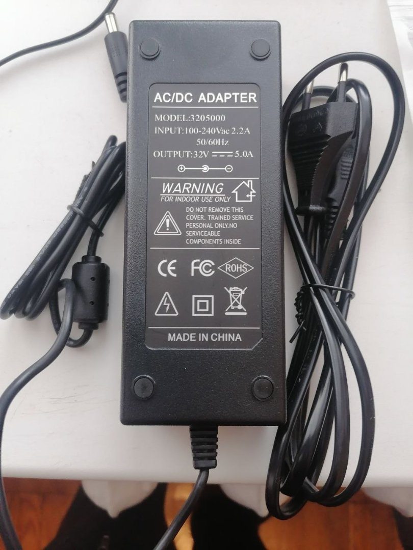

Всем здравстуйте. Поделюсь и своим опытом с 502м. Брал в сентябре 2021, играл в стоке. Был доволен.
Закзал такой вот БП на али 32В 5А, вроде как это официалы FX Audio даже, так как там были блоки с их маркировкой, фото мое
Ссылка на продавца
https://aliexpress.ru/item/100500332841 ... 4aa6bieO2A
Что изменилось:
1) С первых ноток, вот прям сразу - как будто музыка стала более ''певучей'', не знаю как это еще объяснить, но каждый ньюанс, каждая маленькая деталька стала более музыкальной, более душевной, аналоговой. Усилитель немного стал походить на подачу АВ класса, но без потери всех фишек класса Д которые я так люблю.
2) ВЧ - почему я сразу обратил на это внимание, они стали более сглаженными и не такими ''кучерявыми'' как на родном БП. На ленточных твиттерах это очень заметно, возможно на шелке вообще не будет разницы...
3) Детальность - как будто детальность немного скралась, на 15-20%, НО то что от нее осталось, те именно звуки и ноты в той музыке котрую ты привык слушать они звучат очень и очень классно! Возможно это явление связано с тем что как тут писали при увеличении напряжения SNR уменьшается, но могу ошибаться в схемотехнике я не бум-бум)
4) Нагрев усилителя - он стал ТЕПЛЫМ! Не горячим, такой что палец не притронуться, а именно еле теплым как батарея весной. Со стоковым БП он был вообще практически незаметно теплым, ближе к холодному. Слушаю я на малой громкости 2-3 деления от минимального. Никогда выше 9 часов не подымаю. Люблю слушать музыку тихо.
5) Вывод. Стало ли лучше? Для меня - ДА стало!) Читая эту ветку можно заметить что люди возвращались на стоковые БП или вообще не видели разницы между более мощным и стоковым.

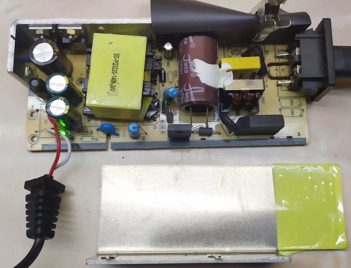

Сегодня забыл выключить блок питания. Через 4 часа пришел, он уже не работает. Индикатор не горит .Располовинил БП. На мостике контакт есть. Но все закрыто радиатором. Что смотреть в первую очередь??? Знатоки вскрывали БП?
Xronos
Сообщения: 9
Откуда: Ulan-ude
Аудио система: Kumir 001
Сообщение Xronos »
На накопительном входном 300 вольт есть.
Xronos писал(а): 28 июн 2022, 15:04 Располовинил БП. На мостике контакт есть. Но все закрыто радиатором.
Радиатор снять проблема?

Нет проблем, сниму сегодня

Сообщение Xronos »
Снял радиатор транзистор живой ищем дальше

Снял радиатор
Ешё 4 месяца назад, я бы такой БП выкинул в помойку и купил другой (типа MEANWELL). Цена в 10$, не побуждала заниматься ремонтом.
Но сейчас из за войны и роста цен, видимо придётся вспоминать забытые навыки.

Сообщение Xronos »
Блок питания собран не очень хорошо.
Есть свободные места, упрощали его по максимуму.
Даже наклейку fx audio с него убрали, стыдно за такое видимо стало.

Сообщение Xronos »
Транзистор стоит на радиаторе без термопасты, экономия максимальная

Xronos писал(а): 01 июл 2022, 03:44 Транзистор стоит на радиаторе без термопасты, экономия максимальная
Там дело вообще не в экономии, если что. Во первых, это твёрдотельное реле, задача которой просто подавать питание на усилок, и снимать его в аварийном случае (от контроллера перегрузок), или при выключении от кнопки. А раз это реле, то и греться в ней нечему, и даже тот мелкий радиаторик там не для отвода тепла нужен, а просто в качестве механической "подставки". Можете удалить радиаторик вовсе, ничего не поменяется в тепловом плане. И да, тот коммутирующий питание транзисторик обычно заменяют на иной, у которого сопротивление перехода ещё меньше (на порядок). Но это не обязательная мера, а просто хоббийный порыв у продвинутых юзеров.
Так что там не только паста не нужна, но и сам радиатор.
