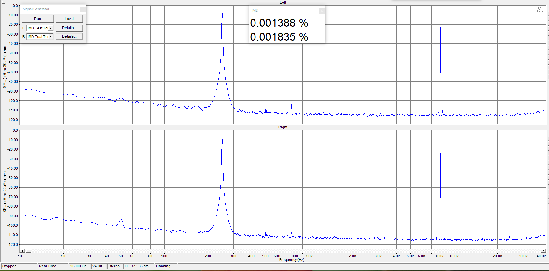

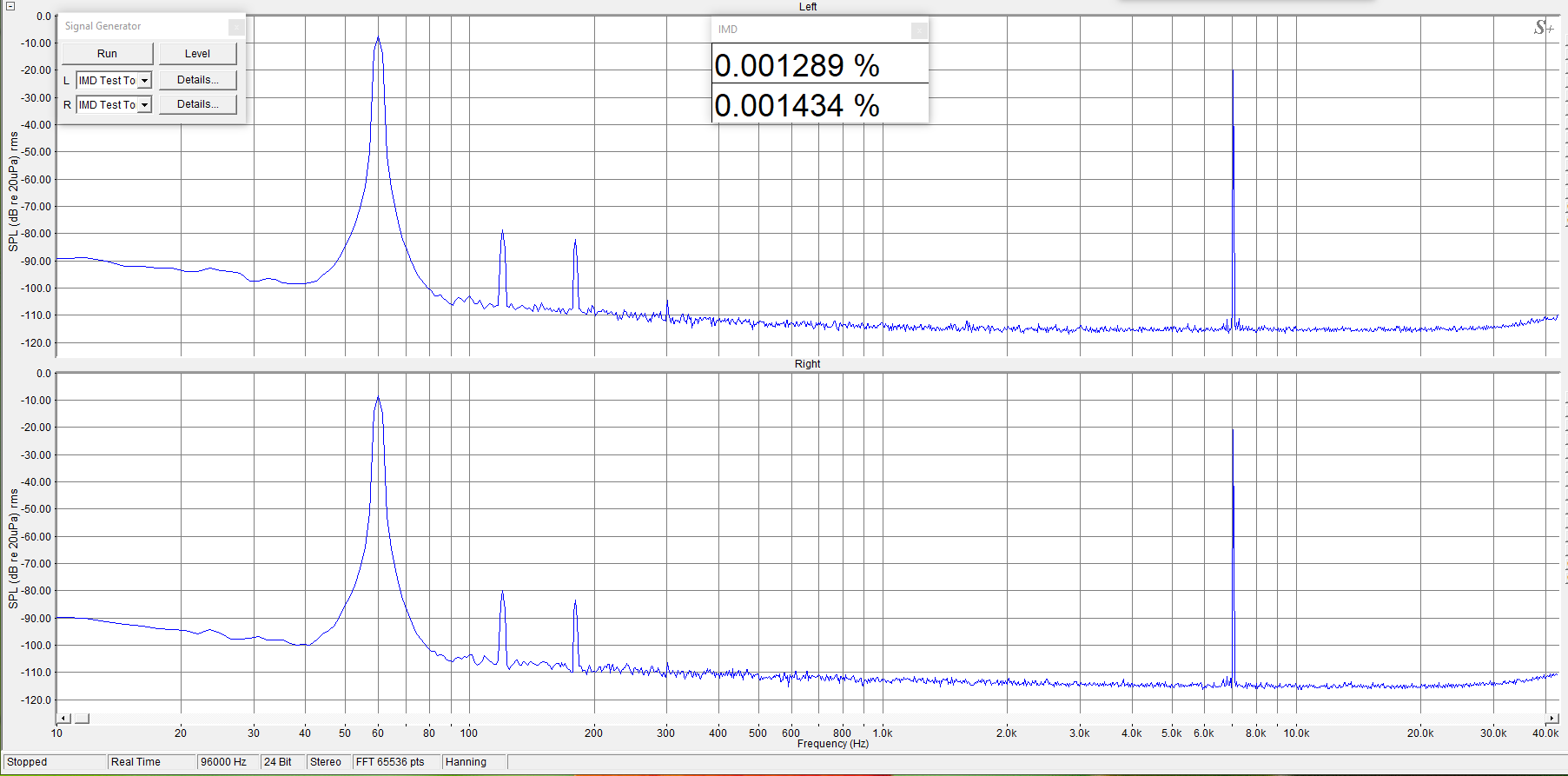

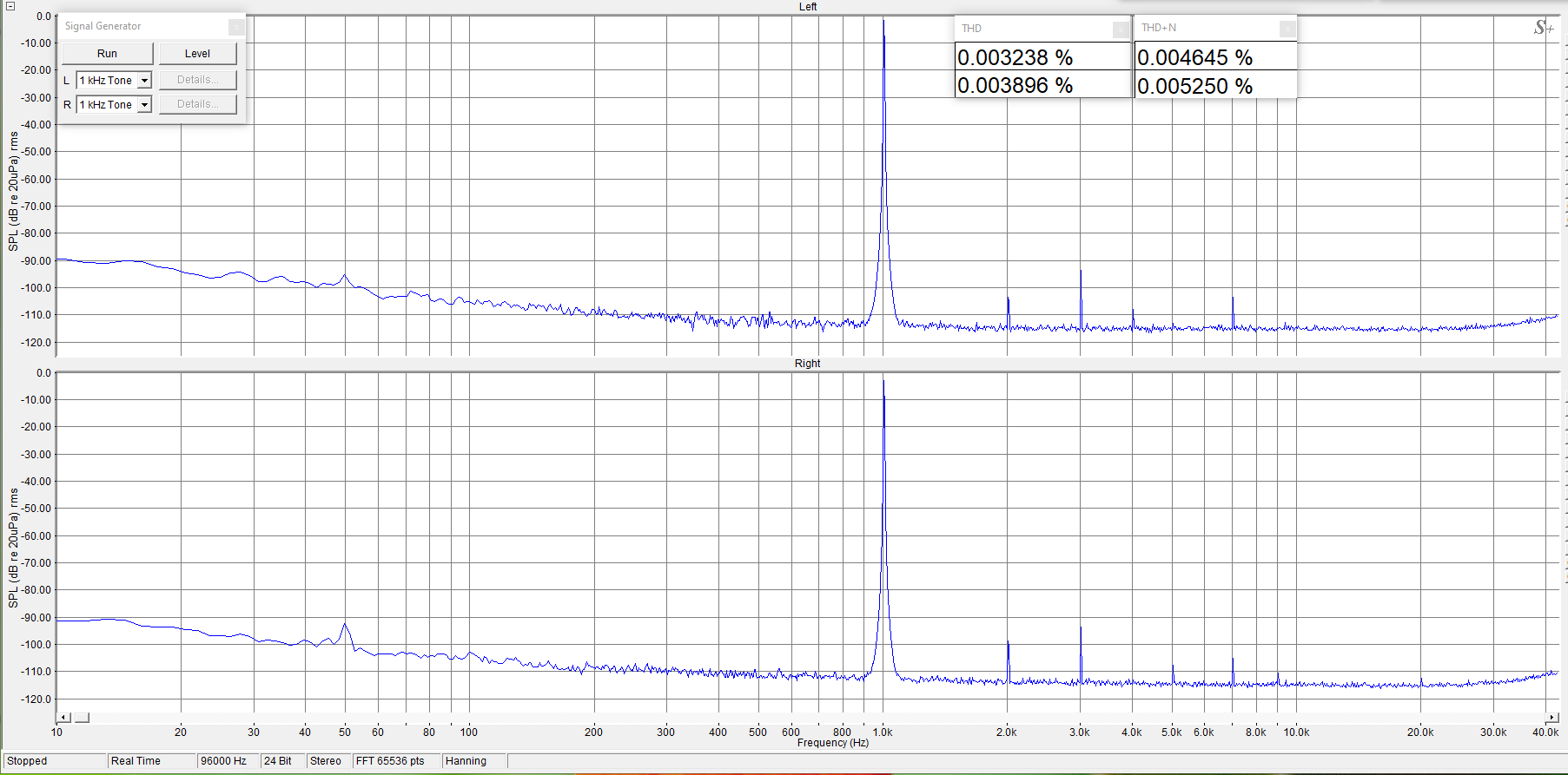

Вдохновившись измерениями Alex, viewtopic.php?p=21152#p21152
тоже решил измерить IMD своего усилителя.
Т.к. сейчас доступен только неттоп с интегрированным звуковым кодеком, все измерения сравнительные и на точность не претендуют. Ещё длинные измерительные кабели (3м), дающие пичёк на 50 Гц. Поэтому, помидорами прошу не кидаться. С хорошей звуковой картой, параметры будут намного лучше.
ЗК, больше 0,4 В RMS не выдаёт (выше растут искажения).
Усилитель после апгрейда имеет Кус = 8.
Поэтому измерения на 1Вт/8Ом.
Для наглядности, измерение THD.
Верхний график (канал Left), параметры ЗК.
Нижний график (канал Right), параметры усилителя + ЗК. Теперь IMD.
1.Стандартный тест 60 + 7000 Гц, соотношение 1:4 2.Стандартный тест 250 + 8020 Гц, соотношение 1:4

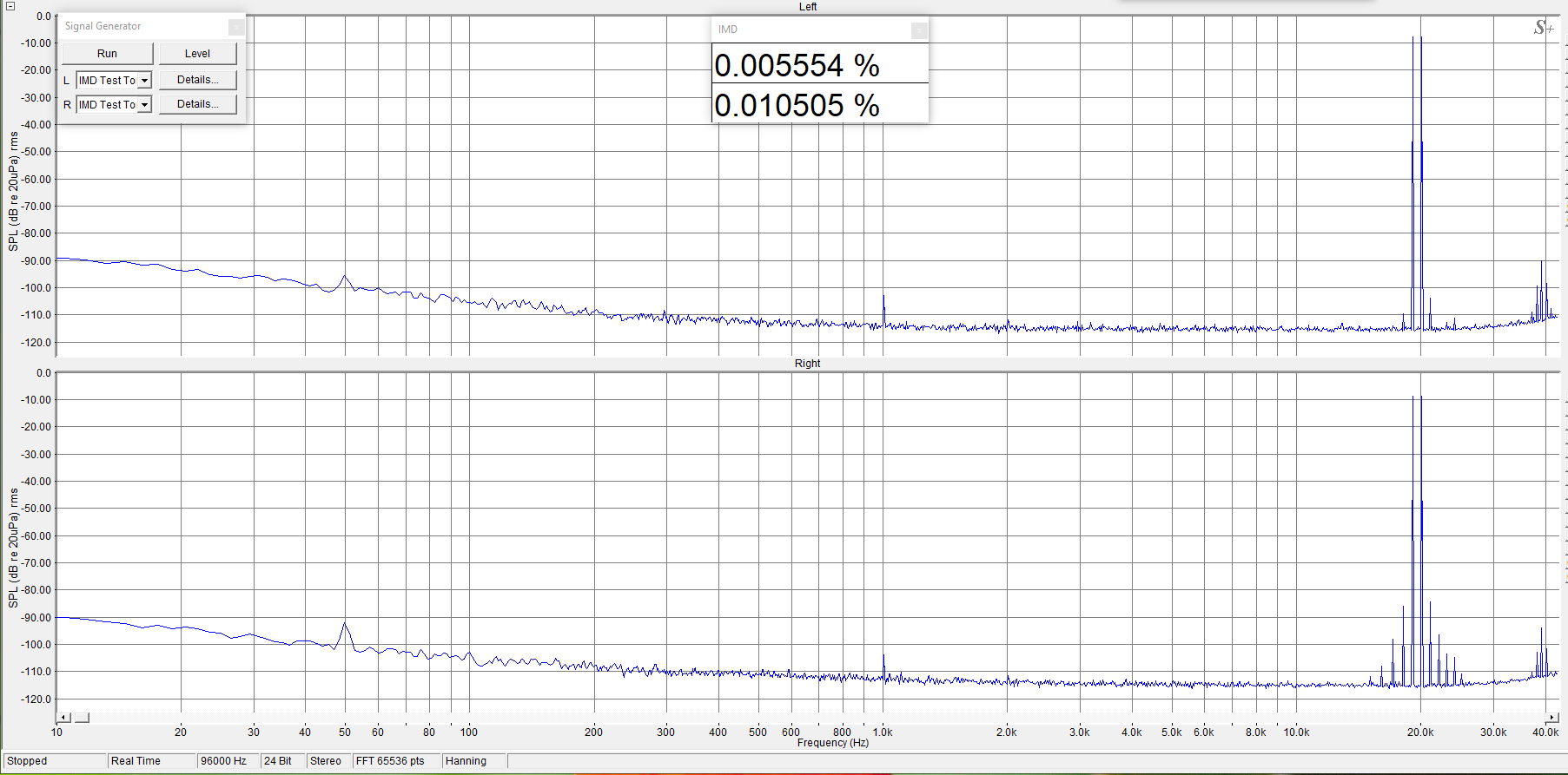

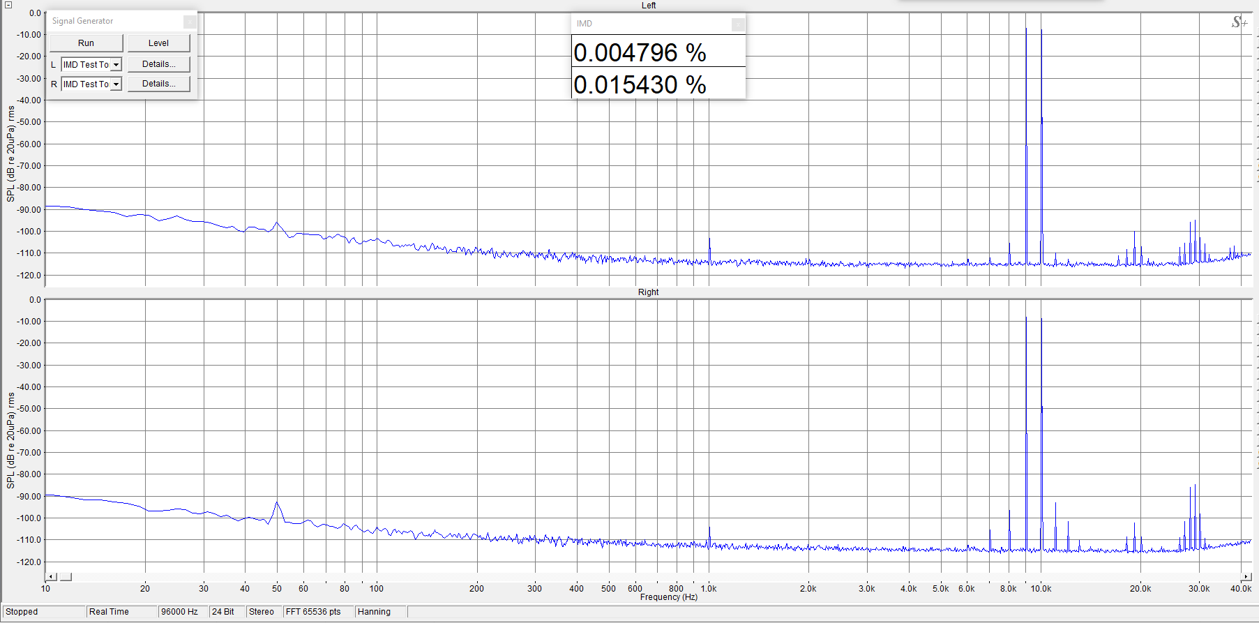

Ещё 2 экстремальных теста. Экстремальные потому, что в реальном муз. сигнале, нет таких уровней на этих частотах.
3. 9000 + 10000 Гц, соотношение 1:1, уровень -8 дБ 4. 19000 + 20000 Гц, соотношение 1:1, уровень -8 дБ Моё мнение; THD 1 кГц и IMD на стандартных тестах, очень даже неплохи, несмотря на измерение поганой ЗК. Рост IMD на 10 и 20 Кгц, обусловлен падением глубины ООС на ВЧ. Что, впрочем, присуще всем усилителям.

да хорошо там все. искажения ниже порога слышимости.rxtx писал(а): 18 фев 2022, 19:35 А можно расшифровку этих тестов простым человеческим языком, для не посвящённых?![]()
- Сообщения: 2447
- Репутация: 1342
Когда сигнал, состоящий из двух частот, подаётся на вход усилителя с не очень линейной характеристикой, это приведёт к генерированию гармоник (обертонов) не только от этих двух частот (гармонические искажения), но также и от частот, являющихся их математической суммой и математической разницей (интермодуляционные искажения).rxtx писал(а): 18 фев 2022, 19:35 А можно расшифровку этих тестов простым человеческим языком, для не посвящённых?![]()
По-простому так. Смотрим спектр двухтонального сигнала 60 и 7000Гц.
download/file.php?id=3747&mode=view
Появились частоты, которых на входе усилителя нет, комбинационные 7060Гц и 6940Гц. По их амплитуде вычисляется коэффициент интермодуляционных искажений.
Кроме того, на спектре видны 2-я и 3-я гармоника частоты 60Гц (120 и 180Гц).
Это уже гармонические искажения. По идее они тоже должны вызывать интермоды. Но т.к. амплитуда этих гармоник мала, интермодов вызванных ими, не видно. Возможно, они будут видны с очень хорошей звуковой картой.
То же самое с сигналами 250+8020Гц
download/file.php?id=3748&mode=view
Измеряется амплитуда комбинационных 8270 и 7770Гц.
С сигналами 9000+10000Гц и 19000+20000Гц, намного сложнее. Там уже видны интермоды 2-го, 3-го и т.д. порядков, а также сумма и разность частот генерируемых обертонов. По алгоритму, в который я не вникал, программа весь этот лес обсчитывает.
Если объяснение не устраивает, гуглите, по этому вопросу информации полно.

4 × SE Single-ended output configuration
А на схеме, мы видим входные и переходные электролиты. Буферы на ОУ, с переключением режима работы SE и DIFF.
Кстати, катушки выходного фильтра, MA5172-AE download/file.php?id=3744&mode=view и конденсаторы PHE426 Kemet Inc.
А вот ОУ – народные NE5532
Как я понимаю, отсюда и брались заявленные характеристики на чип.
ОУ при моих измерениях стояли OPA1656.
NE5532 не пробовал, но не думаю, что с ними результаты были бы хуже. В данный момент, разрешающая способность моей измериловки слишком низка .
