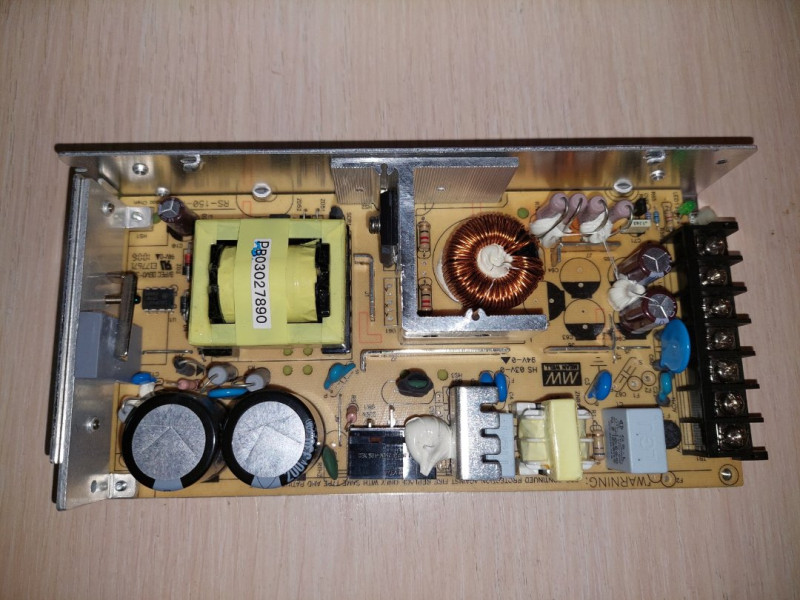

И этот день настал позавчера. Попался на работе бесхозный БП MeanWell RS-150-24. Подключил и действительно - ударные на любых треках стали просто супер. И бочка стала бочкой и панч, и даже хлесткость появилась, а самое главное даже кода все это одновременно и много.
НО! При этом. сцена стала намного площе и ближе, пространства нет, все инструменты стали упрощенными, всякая там хрипотца в голосе и прочие прелести стали угадываться с трудом ((((
Это все на 24 вольтах. Если накрутить на 28 вольт становится еще хуже по всем пунктам.
Выручайте - куда смотреть? Может блок для наших целей неподходящий? На всякий случай фото внутренностей блока прикладываю.

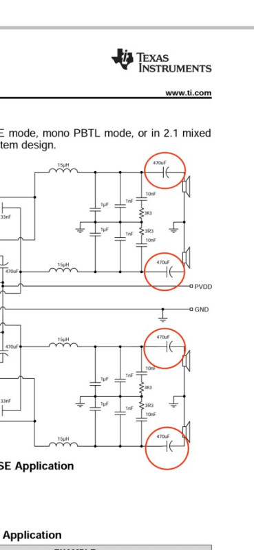

Все привет, подскажите зачем в схеме эти електролиты нужны ? Какая их функция в схеме? И нужно ли их менять на что то из аудио серии?
Сообщения: 2447
В конфигурации 4 channel SE mode, конденсаторы нужны. Функция, как и в любом усилителе с однополярным питанием, отделить постоянку.
Чтобы решить нужно ли менять, нужно знать какая серия там стоит :D

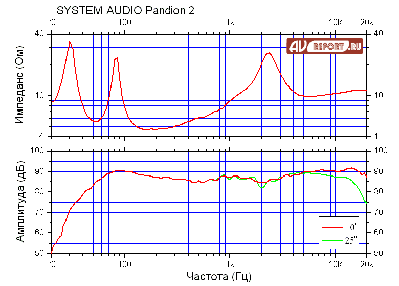

Igorvolikov писал(а): 30 авг 2022, 01:03 И еще дилетантский вопрос (в разрезе фильтра выходного).
Как определить сопротивление АС если производитель заявляет 4-8 ом (canton ergo DC), а тестером меряется 35ом?
Лучше всего, провести измерения специализированной программой.
Указанный в технических характеристиках номинальный импеданс, мало о чём говорит.
К примеру, вот реальный импеданс АС, для которой указан номинальный импеданс в 4 Ома.
Выходной LC фильтр усилителя начинает влиять на АЧХ где то с 3-х кГц. А в этом диапазоне, реальный импеданс АС 10-15 Ом.

Justas* писал(а): 30 авг 2022, 19:19 В конфигурации 4 channel SE mode, конденсаторы нужны. Функция, как и в любом усилителе с однополярным питанием, отделить постоянку.
У меня конфигурация 2.1 конденсаторы стоят только для сателлитов а для Саба схема как у стерео без електролитов перед нагрузкой! Стояли два китайских полимера 35v 470uf!
Сообщения: 2447
Как у Вас, никто не знал. Схему Вы привели 4 channel SE mode!
В первую очередь нужно не о серии, а о ёмкости думать. 470uf катастрофически мало, если АС не комповые пукалки. Частота среза для 4 Ом 85 Гц!

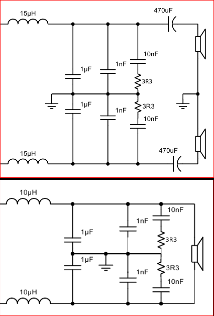

Justas* писал(а): 30 авг 2022, 22:28 Как у Вас, никто не знал. Схему Вы привели 4 channel SE mode!
Может плохо datasheet смотрел там только эта схема подходить с дросселями на 15uH! Фото усилителя 3250 2.1 указал на нём где стоят эти ёмкости!
Сообщения: 2447
У Вас комбинация конфигураций.
2 канала в SE, с конденсаторами. И 2 канала объединены в мост для саба. В мосту конденсаторы не нужны.
Ёмкости ставьте не меньше 2200 мкФ, лучше 4700. Частоту среза по НЧ, всегда можно повысить уменьшением ёмкости входных кондёров.
Какой тип, серию, на Ваше усмотрение.

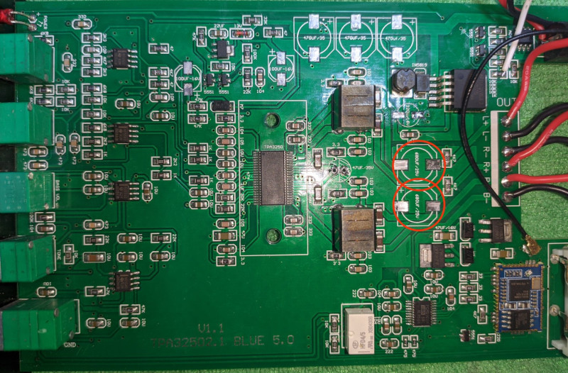

Спасибо большое конденсаторы поставлю большей ёмкости но места в корпусе маловато. Сможете ещё помочь вылечить и доработать усилитель сделан очень плохо на мой взгляд!
Из недостатков:
При включении усилителя очень сильно слишен щелчок в колонках в Сабе более выражено!
Питание NE5532 однополярное;
Все регуляторы через месяц уже начали подхрыпливать;
На входе главного питания всего 1410uf ёмкости фильтр;
В некоторых местах слишком тонкие дорожки по питанию на мой взгляд, и сигнальных линиях от тюльпанов;
Короче этот список закончится только новым нормальным усилителем! Не советую покупать этот BrzHiFi 2.1 5.0BT.
Сообщения: 2447
По сравнению с FX502S PRO, топология печатной платы BrzHiFi, мягко говоря, не впечатляет.
Основные банки расположены далеко от чипа, рядом только небольшая ёмкость 47 мкФ. Длинные дорожки обладают хоть и небольшой, но достаточной индуктивностью, ухудшающей фильтрацию на частоте полмегагерца.
Поставьте вместо 47 мкФ ёмкость побольше, какая влезет. То же касается и основных банок.
В питание LOW ESR, к примеру Panasonic FM (FC). Выходные (на сателлиты) Nichicon KZ.
Я бы ещё всю керамику (входные, переходные, обвязка темброблока) поменял на плёнку MKP.
Питание ОУ в подобных усилителях везде однополярное. Можно сказать «псевдодвухполярное» с искусственной средней точкой.
В FX502S PRO, щелчков при включении и выключении нет (если выключать кнопкой). МК через ключ, даёт задержку на подачу питания выходных ключей.
В Вашем случае, могу порекомендовать поставить на выходы усилителей релейный блок защиты и задержки. Бонусом будет сохранность сабового динамика при пробое чипа.
Дорожки, если тонкие, можно усилить припайкой сверху медного проводника. Это касается только питания (выводы PVDD), сигнальные линии не нуждаются в широких дорожках.
Что касается подхрипывающих переменников. Ну а что Вы ожидали от китайского ширпотреба? :D

Кратко опишу что планирую сделать а вы поправьте подскажите все ли правильно бюджет ограничен потому что не вижу смысла вкладывать в данного китайца много денег!
На входе основного питания 24V стояли три банки по 470uF 35V планирую заменить на Nippon топовой серии LOW ESR 4700uf 35V хотел взять Panasonic но нет в наличии таких ёмкостей! Вопрос по небольшой ёмкости на 47uF можно ёе убрать? Фильтр будет 4700uF + 0.1 керамика вместо 3 *470uF + 47uf+ 0.1uf керамика что скажете?
Поставлю возле стабилизатора банку Panasonic FC на 330-470uF она фильтрует питание 12V от которого питаются операционники и два стабилизатора на 3.3V для микросхемы PCM и BT5.0 модуля.
Можно вместо плёнки поставить nichicon es серии зелёные?
Если делать хорошо нужно менять стабилизаторы 3.3V на прецизионные с низким шумом.
Переделка на двухполярное питания даст какой-то ефект?
Сам я не справлюсь с этой задачей аналогично FX нужно разобраться какие детали будут не нужны при ДП питании а какие оставить!
Релейная защита ставится на все выходы?

На выходе есть смысл ставить пленку 1uF ?
Сообщения: 2447
Нормально. Но на место 47uF, обязательно нужен LOW ESR приличной ёмкости. Чем ближе фильтрующий конденсатор к выводам питания, тем лучше. Я же писал про это. Керамику можно снизу на его напаять. Там ещё в районе стаба и возле ОУ пара 1000мкФ*16В. Тоже поставьте Panasonic.
Если под стабилизатором подразумевается пятиножечная МС, то это преобразователь DC-DC, 24В в 12В. В 502-м от него запитываются входные цепи чипа и стаб на 3.3 В.
Стаб для питания ОУ, скорее всего над чипом (рядом с ним стабилитрон на 13В), на выходе у него должно быть 18-20В. На входе 24В. Но это по аналогии с 502-м
Можно. Но nichicon es неполярные. Если разница потенциалов на обкладках больше 2-3 В, то думаю что лучше подойдут полярные, nichicon KZ к примеру.
В данной реализации не стоит.
Трудно сказать. Но позволит обойтись без входных конденсаторов. И если будет применён отдельный источник, то и без преобразователя DC-DC.
Есть смысл менять переменник только на громкость звука другие раз настроил и забыл?
Можно и так, шуршать кроме громкости будет нечему.
Есть.
На щёт щелчков заметил что они есть только на Сабе на сателлитах всё тихо вроде!
На сателлиты защита не нужна, там кондёры стоят. Реле, только в качестве задержки включения. Но если щелчков нет, значит ставьте только на саб. Задача упрощается.
