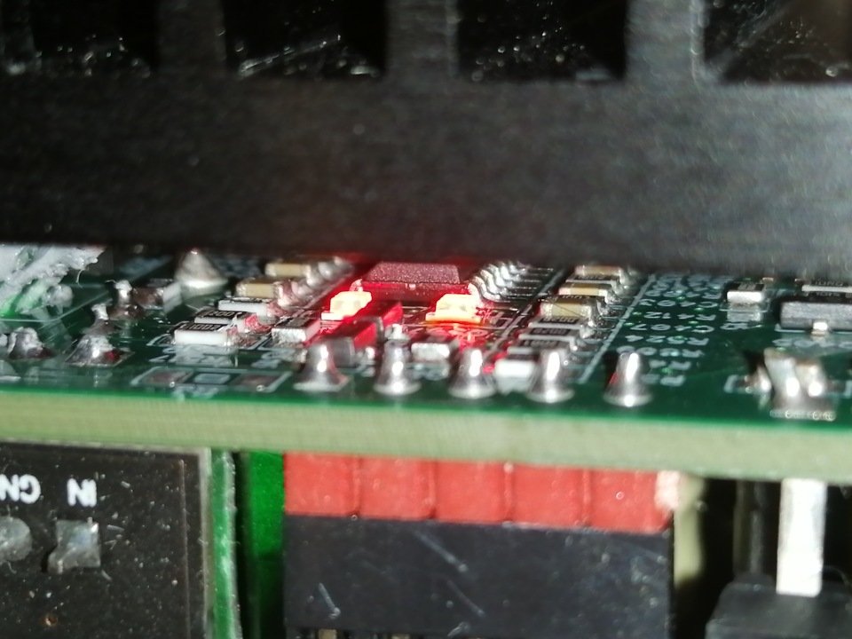

Подскажите, а что за индикация на нижней стороне платы ncore v3 со стороны радиатора, горит два красных светодиода.

ridata45
- Сообщения: 10
- Стаж: 4 года 7 месяцев
- Откуда: Kremenchug
- Аудио система: клон NCore Rev 2.050
Эта индикация находится на верхней части платы, те про которые я спрашиваю , находятся на обратной стороне платы, думаю - раз горит красным, значит не штатная ситуация, при всем этом звук есть.Igor_dd писал(а): 23 ноя 2021, 22:25 Модуль оборудован системой индикации состояния:

ridata45
- Сообщения: 10
Все прояснилось, эти светодиоды там работают в штатном режиме, повода пить валерьянку нет.
- Сообщения: 1518
- Стаж: 5 лет 11 месяцев
- Репутация: 1301
да, светодиоды там в качестве стабилитронов, не индикаторные. Разве что наличие +/-15В показывают

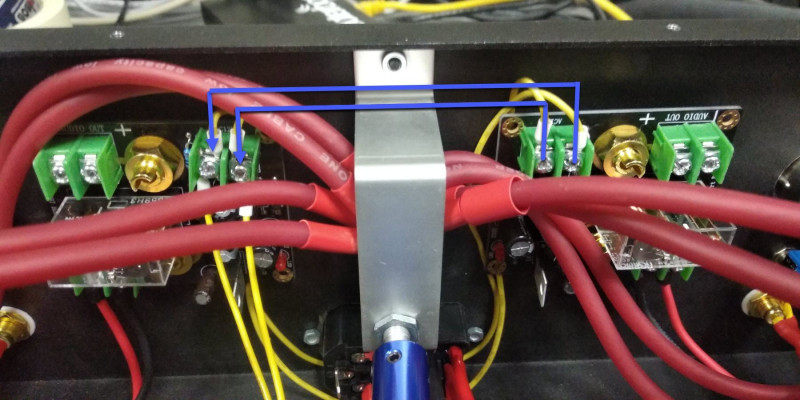

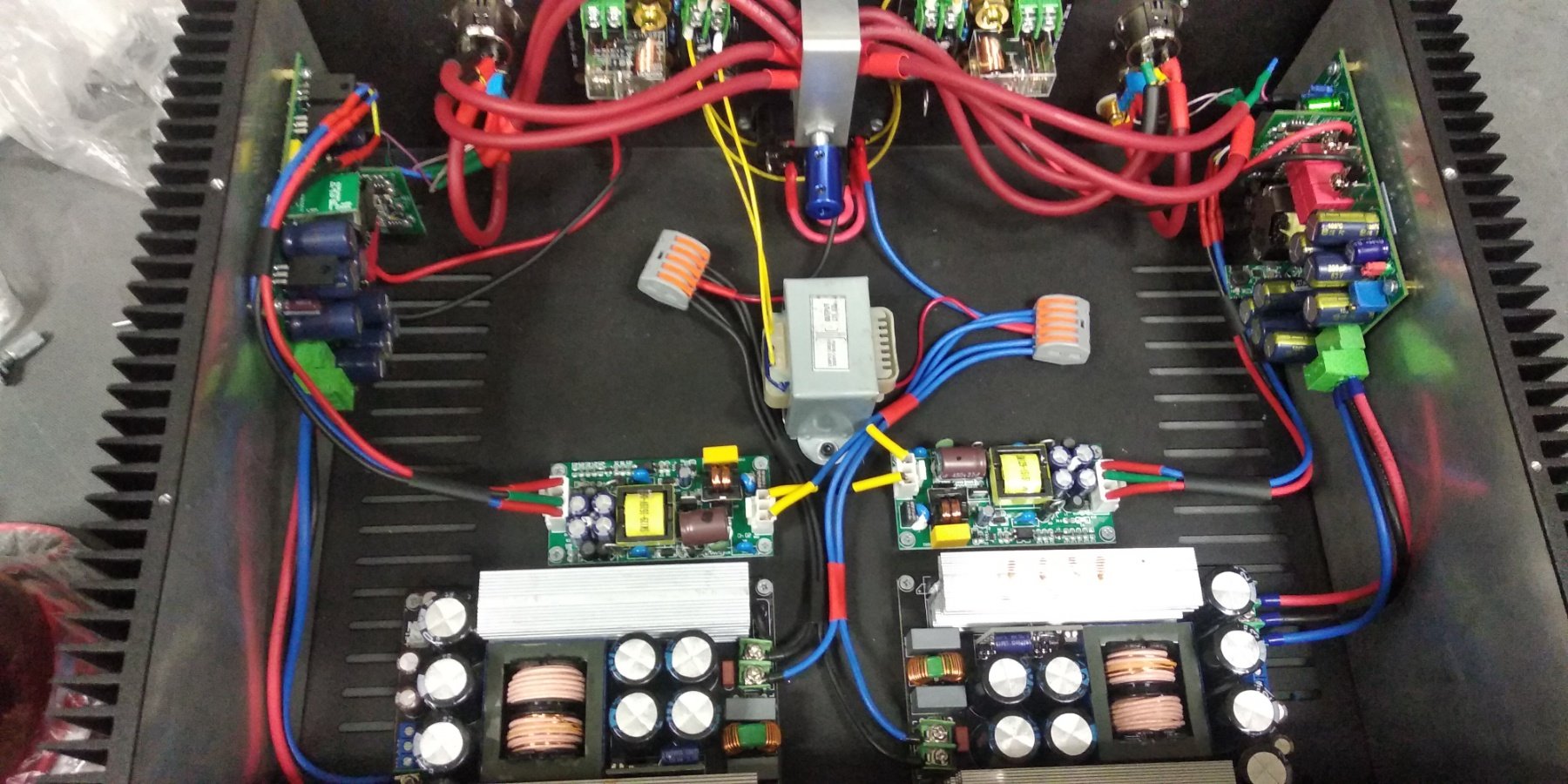

Собрал по быстрому усилитель 3 версии. Знал бы сразу... Словил очень неприятный момент с китайской защитой.
Без источника включил, всё ок, всё включилось, подключил источник, защита не щёлкнула релюшками и не пропустила сигнал. Начал искать в чём дело, пока искал, вернул ЦАП и колонки на старый усилок в2 и не услышал звука в колонках. Начал разбираться.
В итоге: между входами нашёл переменку в 12 вольт, при том и между сигнальными и между "нулевыми" входами.
Перевернул питание, как на картинке, всё завелось нормально, и переменка пропала, Но цапу хана, ладно хоть не сразу топовый цеплял.
Написал китайцам про гарантию, посмотрим, что ответят.
ЗЫ: надо было и трансы по идее на защиту 2шт брать, но не думал, что такой сюрприз будет.
Переменка шла с транса защиты. Каким образом - ХЗ.

Извините, если непонятно написал.
Разность потенциалов между входами (между одним RCA и вторым RCA) оказалась 12В переменки. Искал причину сработки защиты минут 15, пока не сообразил цешку на переменку переключить. Пока один вход был подключен к цапу, канал играл, когда подключал второй, срабатывала защита. Вся сигнальная земля отвязана от электрической. То есть по факту, цап служил нагрузкой для 12В переменки со входов усилителей.
Если совсем точно, то получается, что между двумя усилителями была переменка 12В. Мне честно говоря лень изучать схему этих защит и искать причину. Разобрался - работает.
Следующий буду собирать на "народных" БП, подключив защиту перекрёсным способом.

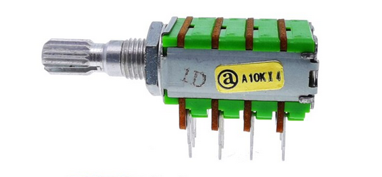

Решил полностью задействовать весь функционал возможностей входа усилителя и задействовать балансный вход с минимальными затратами.
Заказал 4х компонентный потенциометр с али, как на картинке. Часа 2 к нему только примастыривал микрофонный кабель (только такой под рукой оказался), по итогу - ШУРШИТ.
Если вдруг захотите его заказать: не стоит - шлак.

Минус 2 блока питания на 15В.
Только сейчас дошло. Если уж моноблоки собирать,
то полностью развязывать их друг от друга, иначе
смысла ставить 2 основных БП нет.
