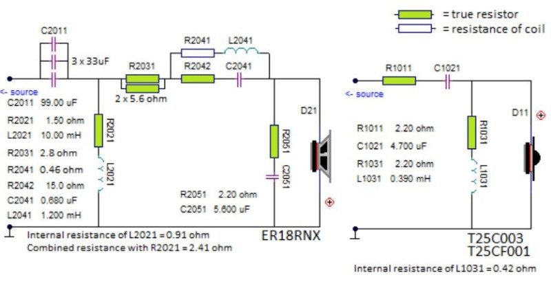

Вот даже бы казалось для ровной АЧХ пищалки T25CF001 он кроме ФВЧ 2-го порядка, применил ещё пару низкодобротных режекторов:
Я обратил внимание на это. Зачем здесь понадобились резисторы - совершенно непонятно. У него есть другой проект и кроссовер как и у меня без резисторов - катушка на 0.33мГн и кондер на 4.7мГн (так у меня). Предлагали поставить еще шунт более дорогим кондером на пищалку, но это уже лишено смысла в моем понимании. Как я писал выше - Кресцендо E0040 у меня была на руках и по звуку она мне и моему товарищу не понравилась совершенно, хотя я подумывал о ней как о замене выше (Е0040). У нее лучше и мощнее магнитная система и она безкамерная.

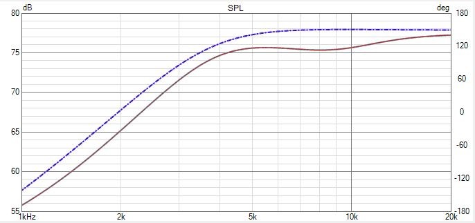

В другом проекте Jenzen SEAS-ER, на который Вы ссылаетесь, в ФВЧ тоже резисторы. Последовательный R1011 снижающий чувствительность и R1031 влияющий на аппроксимацию ФВЧ.
В проекте Jenzen NEXT, Троэлс добавил 2 режектора R1041, L1041, С1041 и R1051, L1051, С1051 (наверное не от хорошей жизни :D ).
Если представить невозможное, что импеданс и АЧХ пищалки прямые как стрелы, то АЧХ обоих ФВЧ выглядят так:
Синий - Jenzen SEAS-ER, коричневый - Jenzen NEXT.
В схеме нет шунтов.
