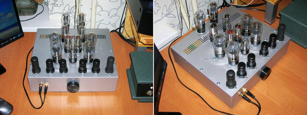

Для того, чтобы все уместить в корпус высотой 8 см без "колпаков" или "коробок" наверху, пришлось вместо одного большого силового для всех напряжений, использовать несколько менее габаритных:
- трансформатор анодного питания (360 вольт)
- трансформатор накала (6,3 вольта и 5 вольт)
- трансформатор смещения (35 вольт).
Четвертый (в заднем / нижнем на фото отсеке) - это дроссель фильтра анодного питания.

Уровень бог! Вы кто по профессии? Это очень современно выглядит. Я б такой купил. Но уверен, что ценник будет от 1000.
- Репутация: 2940
Re: Особенности лампового звука
Отличное решение с трансформаторами, обычно их крепят сверху, возле ламп. А у вас очень красиво получилось!

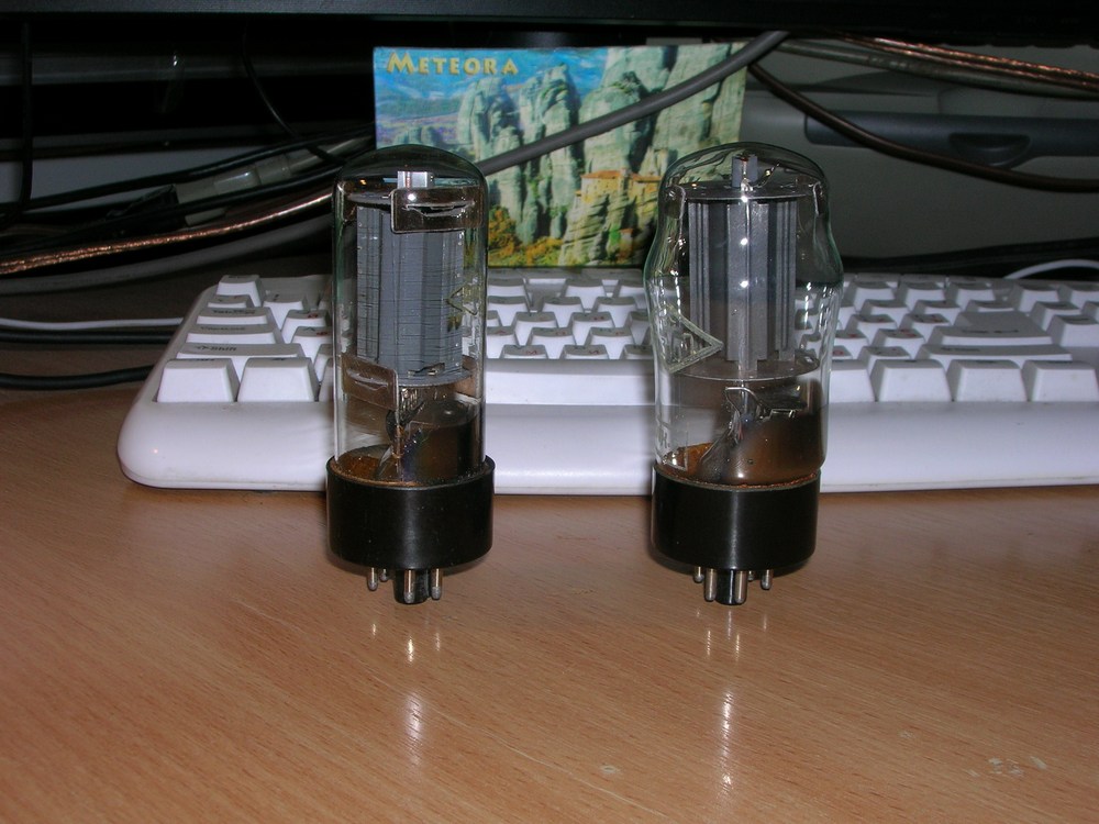

Применены очень редкие лампы в выходном каскаде - 6П3С "Кобра". Так названы из-за формы баллона. И звучать они должны очень хорошо.

Кобра.. интересно это чёрные спереди?

Лампы 6П3С бывают с прямыми (цилиндрическими) и фигурными колбами. Выпускались в разное время разными заводами.
Версии в фигурных колбах ("кобра" или "космонавт" - как кому больше нравится) отличает более глубокий вакуум, более высокое качество изготовления электродной системы и лучшие звуковые свойства.

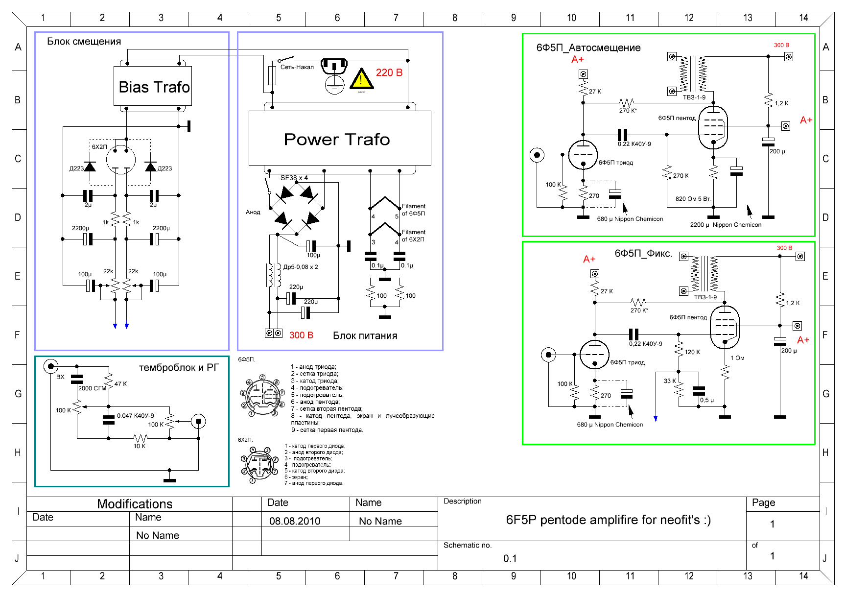

Очень интересная тема, подумываю собрать однотактный усилитель мощностью 2-3 вата. Какую схему вы посоветовали бы. С паяльником дружу.

Добрый день.
Вот конструкция, которую уверенно советую для повторения начинающими любителями лампового звука. Там два варианта собственно схемы и два варианта схемы блока питания с небольшими отличиями. Для схемы с автосмещением выходного каскада блок смещения не нужен (крайний слева вверху на картинке). Выходная мощность - 3 ватта.
Описание и обсуждение - здесь:
http://audioportal.com.ua/forum/viewtopic.php?f=9&t=109
Для улучшение параметров, в дальнейшем предлагаемый автором трансформатор ТВЗ-1-9 можно заменить на более габаритный. Варианты обсудим при вашем желании.
Хорошего звука!
Хорошего звука!
Спасибо, а есть смысл в этой схеме подавать напряжение сначала на накал а затем когда прогреется то уже основное? Насколько поменяется звук, если использовать импортные лампы? Часто слышу жалоба про фон ламповых усилителей, насколько это проблем? Спасибо

1. Замедленная подача анодного питания не влияет на характер звучания, но положительно сказывается на ресурсе ламп. И эта задача решается разными путями, я предпочитаю использовать в выпрямителе кенотроны. Замедление получается само собой.
2. Некоторое преимущество ламп иностранного производства может проявиться при использовании высококачественных выходных трансформаторов в сочетании с достаточно высокого уровня источником сигнала и акустическими системами. Но это не является правилом. Например, отечественные лампы 6Ж7, как оказалось, неотличимы по звуку от их легендарного аналога-предшественницы EF37.
Аналогами лампы 6Ф5П являются 6GV8 и ECL85. При возможности их, как раз, стОит использовать.
3. Фон в ламповых усилителях проявляется при ошибках/недочетах конструктивного исполнения, например, при:
- неправильном взаимном размещении силового и выходных трансформаторов (их катушки НЕ должны быть параллельны друг другу, поэтому нужно устанавливать со взаимным разворотом)
- неправильной "разводке"/прокладке общего ("земляного") провода; предпочтительна топология "звезда" с центром на минусе конденсаторов фильтра блока питания
- иногда - при использовании ламп с катодами прямого накала, в таких случаях применяют питание накалов выпрямленным током.
Кроме того, в дополнение к соблюдению этих принципов, в ряде случаев приходится соединять с общим проводом один из проводов цепи накала, иногда - подавать на него постоянное напряжение от делителя, обеспечивая потенциал, немного превышающий напряжения на катодах ламп (несколько десятков вольт).

В процессе доводки конструкции модифицировал схему: две лампы 6Ж4 заменил на более мощные 6П9 (крайние справа и слева на шасси).
Проект завершен. Думаю над следующим.
