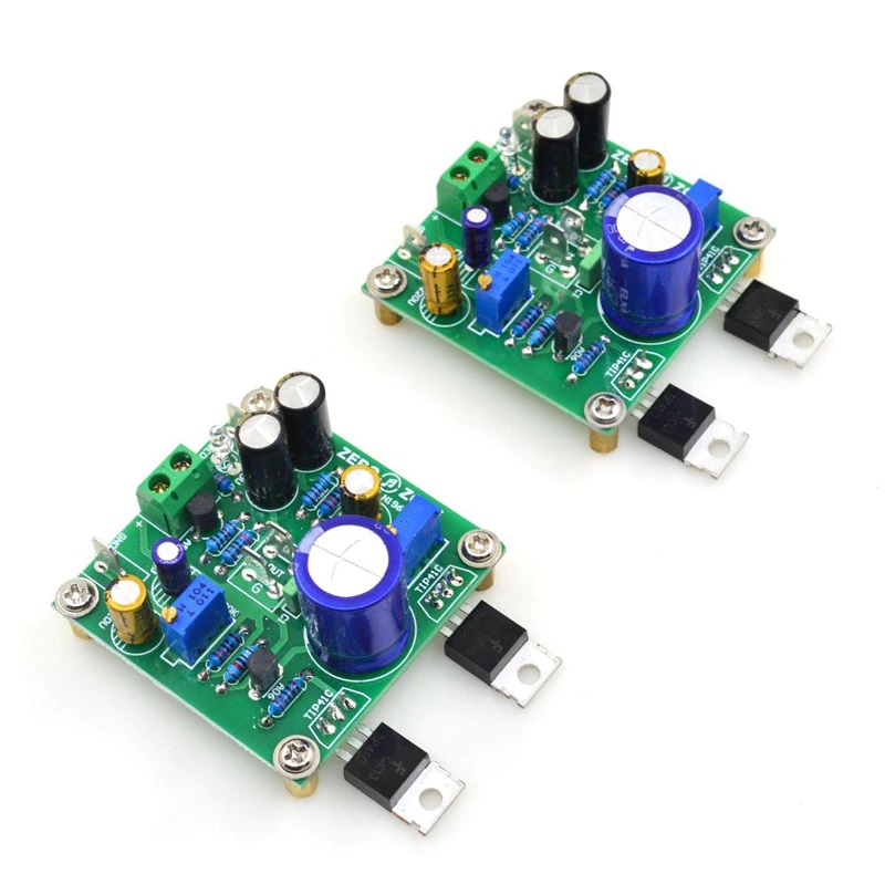

Отпишитесь пожалуйста, кто юзал такие платки мини Худа на TIP41C:
Интересны мнения.

Re: Усилитель JLH 1969
Бери , будет качественный контент. Конденсаторы Элна и ничикон.
меня где-то ругали за 2sc5198. Дескать, у них площадь контакта с теплоотводом не очень большая. Но тут-то TIP41 - у них ещё намного меньше
- Репутация: 2940
я для А класса такие не люблю именно из-за этого
