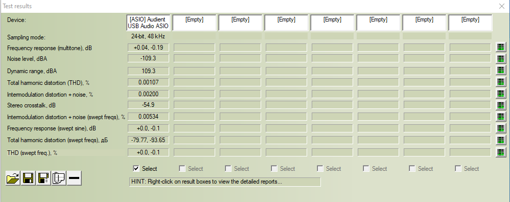

Чтобы были понятны мои мотивы, карте уже чуть больше двух лет и параметры измерений могут уплывать, с некоторым разбросом, до 20-30%. Очень похоже на немного подуставшие кондеры, не лучшего качества, в первом приближении.
Re: Влияние конденсаторов на звук
outlaw писал(а): 29 апр 2024, 21:44 Чтобы были понятны мои мотивы, карте уже чуть больше двух лет и параметры измерений могут уплывать, с некоторым разбросом, до 20-30%.
Метрологический разброс (неопределённость измерения). Для меня THD в 0,0001% и 0,000125% (+25%) - одно и то же.

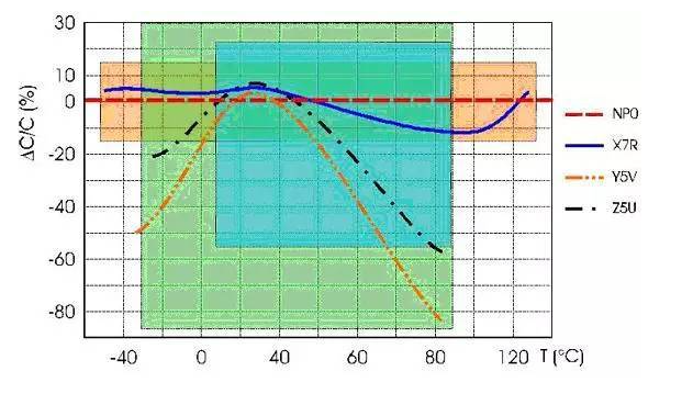

А ТКЕ и соответственно тип диэлектрика, NP0 или X7R, или Y5V, Z5U определить элементарно. Достаточно погреть конденсатор паяльником при измерении ёмкости.
Век живи, век учись. В цифровой технике тип диэлектрика у керамики, как правило, вообще не критичен, достаточно что совпадают основные параметры при замене. Но думаю, паяльником все-таки жестко. Температура у какого-нибудь 0603 взлетит резко. Достаточно подуть феном на 200 С и небольшом потоке и смотреть как меняются параметры.

uriy писал(а): 01 май 2024, 21:50 Чёт я измерений не нахожу.
Картинку не сохранил похоже с измерениями CapXon, но чтобы было понятно, с ним THD болтался в районе 0.002 или чуть больше. Интермодуляционные искажения тоже были в районе 0.005 как минимум.
А вот это нормальные измерения карты.
Разница в 2 раза превышает любую погрешность, тем более, перемерял многократно.

Может надо было дать свежеприпаянному конденсаторы поработать, прогреться, отформоваться.....?

Yuri S писал(а): 02 май 2024, 11:52 Может надо было дать свежеприпаянному конденсаторы поработать, прогреться, отформоваться.....?
Формовка это же бредни аудиофильские? :lol:
Часа три или четыре проработал, на большее меня не хватило, звук был противный. Прогревать 200 часов по аудиофильским канонам у меня не хватило бы терпения :D

Ну вот, за одно и бредни можно было бы проверить))))
За эти 3-4 часа искажения изменялись или так и остались на уровне 0,002?

У меня мысль была кстати))) Но после 3-4 часов я плюнул, решив, что едва ли что-то уже изменится. Причем и звук был одинаково противный и измерения дно :D
Yuri S писал(а): 02 май 2024, 12:04 За эти 3-4 часа искажения изменялись или так и остались на уровне 0,002?
Да. Один раз замерились на уровне 0.0018. Я уже решил, вот он прогрев пошел :D Но при последующих замерах было уже 0.002+
