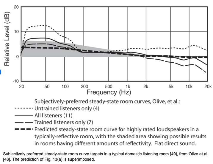

iguana64 писал(а): 16 дек 2023, 17:29 но когда АЧХ ровная, выглядит красивше :D
Да не нужна вам ровная АЧХ, у каждого человека своя АЧХ уха, и на краях диапазона нужно подстраивать АЧХ АС на слух под свои уши.
Ровная АЧХ это некая полумера которая как бы всем понятна, это кое как важно к примеру для студий звукозаписи, для прослушивания готовой записи уже важно найти свою АЧХ АС, ту АЧХ которая вас больше всего устраивает на слух, и такая АЧХ точно не ровная.
Кривая Хармана
Кривая Хармана.jpeg (53.21 КБ) 5596 просмотров
На всякий случай перевод
Субъективно предпочтительные стационарные комнатные кривые, Olive и др.:
........... Только неподготовленные слушатели (4)
_______ Все слушатели (11)
___ ___ Только обученные слушатели (7)
_ _ _ _ Прогнозируемая кривая стационарного состояния помещения для громкоговорителей с высокими характеристиками в помещении с типичной отражательной способностью; заштрихованная область показывает возможные результаты в помещениях с различной степенью отражения. Плоский прямой звук.
К сожалению, возрастные изменения слуха переводят меня в первую группу (неподготовленные слушатели). :evil:
Ещё можно добавить, что комфортный подъём на НЧ, зависит от звукового давления в месте прослушивания. КРГ.

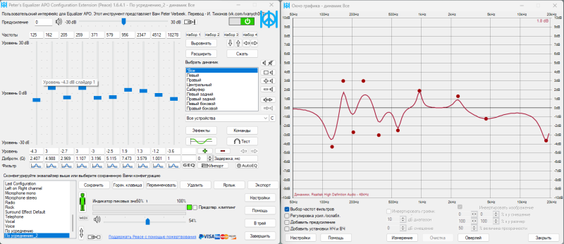

iguana64 писал(а): 16 дек 2023, 20:13 А вообще когда-то попробовал играться эквалайзером. Не понравилось, но звук напомнил тот когда в молодости выкручивал регуляторы тембра "до упора".
Вообще настроить коррекцию АЧХ на слух весьма нетривиальная задача, тем более если эквалайзер имеет стабильную добротность полосы. Благо прогресс на месте не стоит, и уже есть бесплатные автоматические эквалайзеры которые по снятой АЧХ рассчитывают настройку эквалайзера для коррекции этой АЧХ, так же они способны вносить коррекцию комнаты если задать необходимые параметры. Бесплатная программа которая это умеет делать называется REW.
Что бы поймать микрофоном причину того или иного явления рекомендую для начала посмотреть эти видео.
Из этих видео понятно то, что акустика помещения вносит существенный вклад в слышимый звук, и убрать влияние комнаты одним лишь эквалайзером не получится, но так или иначе, поправить влияние комнаты немного можно и со стороны АС, и это хорошо слышно на слух.

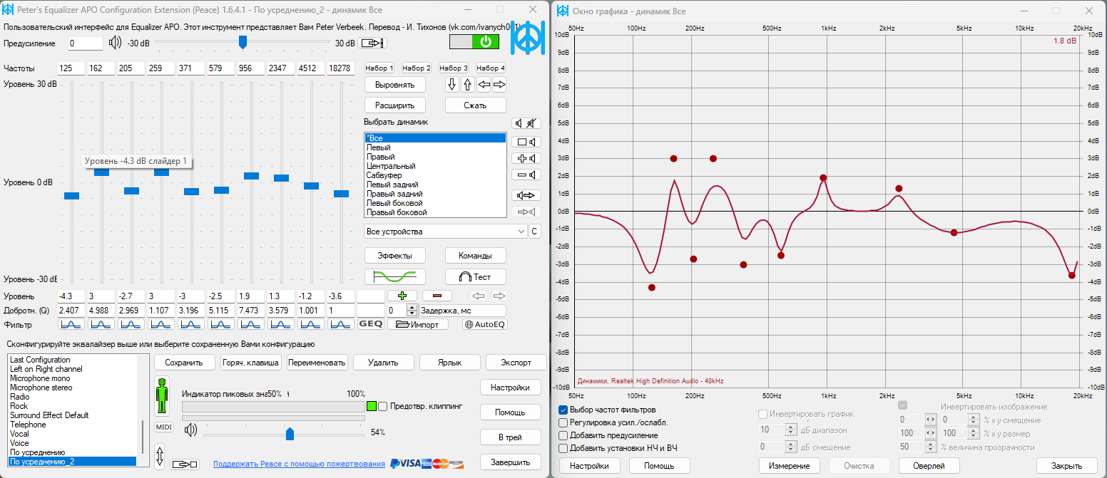

Вот тут, в видео ниже показано как с помощью REW и программы APO создать и применить рум коррекцию АЧХ к своим АС, при условии что звук идёт с компа. Плюсом проги АРО является то, что можно несколько корректирующих АЧХ сделать с разной целевой АЧХ и применять их в горячую т.е. сравнивать на лету ту или иную кривую АЧХ. Видео на английском, но по самому видео видно, куда и на что нужно нажимать, что бы получить результат. Да и в ютубе есть автоматический переводчик, если сильно хочется понят текст.
Хорошее видео, без пустобреха.
Для Equalizer APO, можно установить намного более удобный интерфейс Peace
http://www.wincore.ru/programs/7659-pea ... ndows.html
Justas* писал(а): 17 дек 2023, 13:15 Хорошее видео, без пустобреха.
Забыл добавить, как я понял, в видео человек делает замер и коррекцию сразу двух АС т.е. он не корректирует каждый канал по отдельности, что в ряде случаев может привести к неожиданным ошибкам. Я делаю коррекцию левой и правой АС по отдельности, а далее уже контрольный замер обеих АС, прикол в том, что корректируя АС сразу по обоим каналам можно получить размазанность стерео картины т.к. АЧХ каждой АС может разойтись по амплитуде. В общем для стерео картины крайне важно иметь две одинаковых АЧХ как по форме так и по амплитуде в точке прослушивания от каждой АС, частотный диапазон ниже 300Гц этому правилу не обязан подчинятся, там уже другие танцы с бубном начинаются.

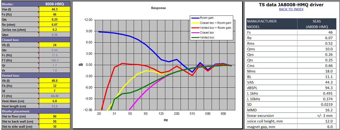

Бесплатную добавку (вместе с бесплатными стояками :D ) в расширении диапазона в низ, даст Roomgain. Добавка зависит от расстояния до задней стены, боковой стены и высоты на котором динамик находится от пола.
SPL этого динамика 94.3дБ. В ЗЯ и ФИ спад по -3дБ 146Гц. За счёт Roomgain, 55 и 30Гц соответственно.
Естественно, слушать можно только на небольшой мощности, иначе катушка на НЧ выходит из линейного хода. Впрочем, при 1 Вт для этого динамика, на расстоянии 2м ЗД во всей полосе составит 88дБ, а это довольно громко.
Но возможно, что искажения на НЧ будут неприемлемые. Тем более, если из за КРГ захочется прибавить низов.
Вот тут уже нужен саб, который на большой мощности не бьётся катушкой об корзину. А динамики эти ставить в ЗЯ, да ещё подрезать снизу герцах на 80-ти.

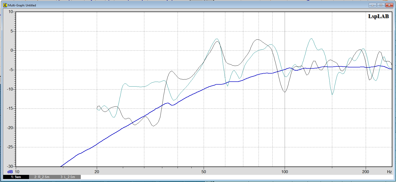

А вот реальные измерения 8'' динамика в ЗЯ
В ближнем поле с 5 см, и в месте прослушивания (левый и правый каналы с 2.5м). 20Гц -10дБ.

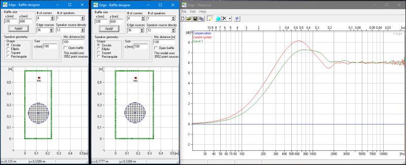

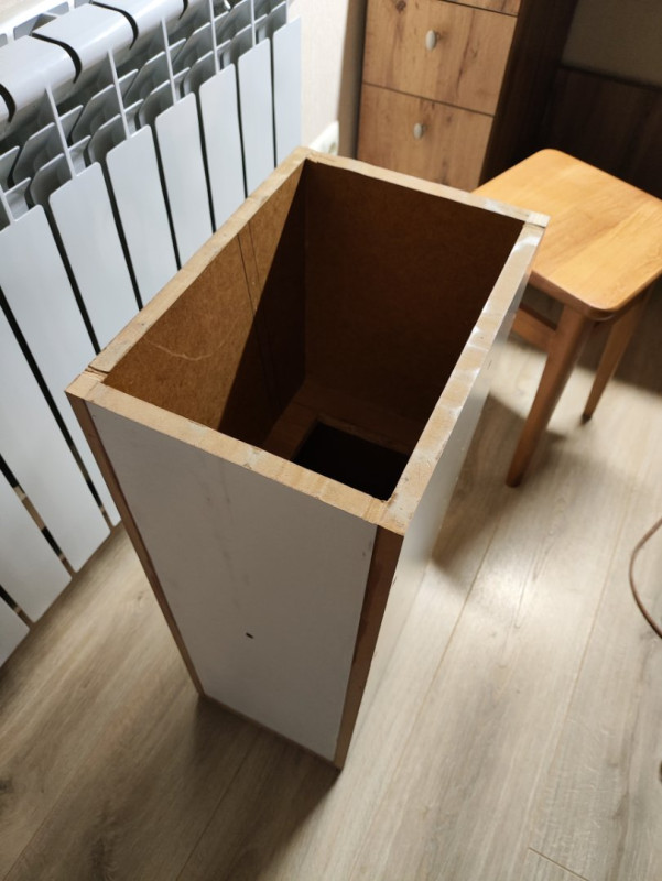

Собрался из остатков узковысоких корпусов сделать нч секцию трехполосной ас. А может и сч- вч секции тоже поместятся. Размер в поперечном сечении по наруже 235х 335 мм. Вот собственно вопрос, на какой стороне установить динамик , на узкой или той что пошире? Своего опыта ещё мало, в интернете однозначного ответа не нашел....
Фото ящика
У «столбиков» и АС с широким баффлом, есть свои достоинства и недостатки.
Основное – с какой частоты АС начинает излучать из 2π в 4π. Чем шире морда, тем ниже эта частота. Соответственно АС на СЧ становиться более узконаправленной, так как продолжает излучать в 2π. При этом на СЧ и выше, отсутствуют ранние отражения от задней стены.
Всё это, в какой то мере влияет на глубину образа и локализацию КИЗ.
В Вашем случае, разница в ширине несущественная.
Если абстрагироваться от того что с АЧХ сделает комната, то для безэховой камеры модель выглядит так:
С баффлом 235мм, излучение в 4π начинается ниже 400Гц, с 335мм – ниже 300Гц.
Выше этих частот, горб от краевой дифракции (для плоского баффла).

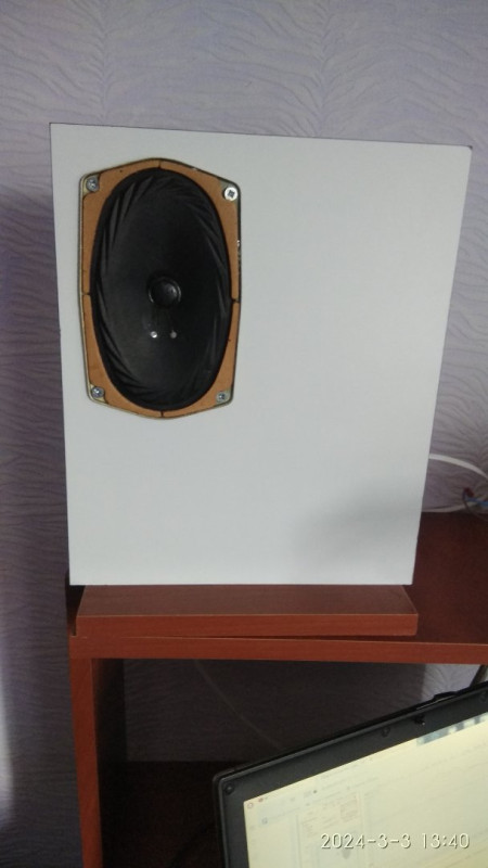

Вечер добрый. Как правильно установить 2гд-40 в щитке 300х250 (ВхШ). Кто знает поделитесь плиз.
Если речь идёт о расположении, то примерно так
Зелёным - динамик в центре.

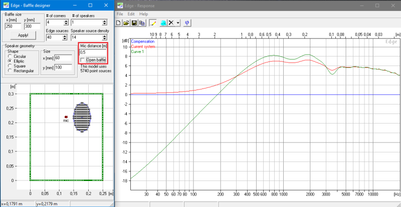

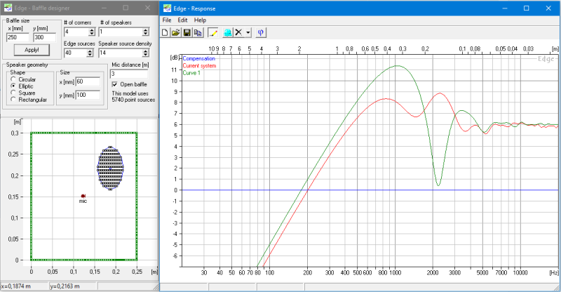

в лучшем случае как должна выглядеть красная линия то есть к чему стремиться?
Это симуляция, как будет выглядеть АЧХ АС в данном оформлении, для динамика с идеально ровной АЧХ в безэховой камере. Спад создаёт АКЗ, волны – краевая дифракция.
От АКЗ в данном оформлении никак не избавиться, с дифракцией борются скруглением баффла.
Размещение динамика ближе к углам – наиболее выгодное.
Неравномерность АЧХ выше 400Гц 4дБ, против 11дБ, при размещении динамика в центре.

Зелёным – щит, красным ЗЯ (снята галочка с «Open baffle»).
В ЗЯ АКЗ отсутствует, остаётся только спад от перехода излучения из 2π в 4π (теоретический максимум -6дБ). Но если АС установлена вплотную к стене, то и этого спада не будет (или будет гораздо меньше 6-ти дБ).
У 2ГД-40 довольно ровная для широкополосника АЧХ.
У меня они в колонках от Электроника-311
Так как на задней стенке есть щелевые пропилы закрытые тканью, то АС не чистый ЗЯ, но и не чистый ОЯ. Что то вроде ПАС.
Корпус довольно хлипкий, поэтому поставил две распорки между боковыми стенками и обклеил вибро StP. Для подавления внутренних стояков, заполнил синтепоном.
