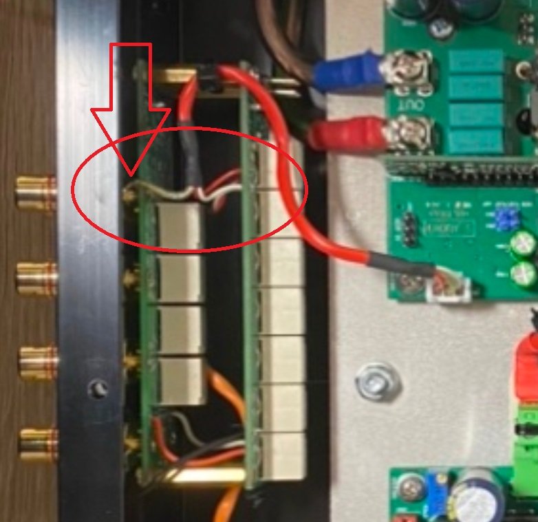

Этот пульт для РГ Никитина? Как его настроить?

lexey писал(а): 25 дек 2022, 19:29 Этот пульт для РГ Никитина? Как его настроить?
Ну чтобы его настроить нужен контролер

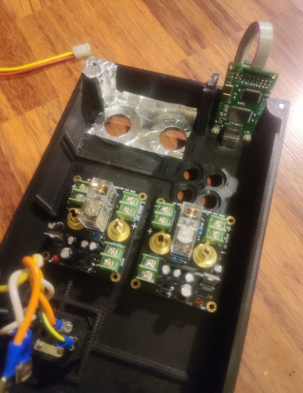

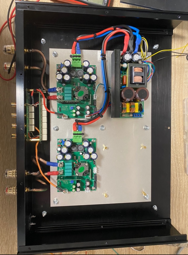

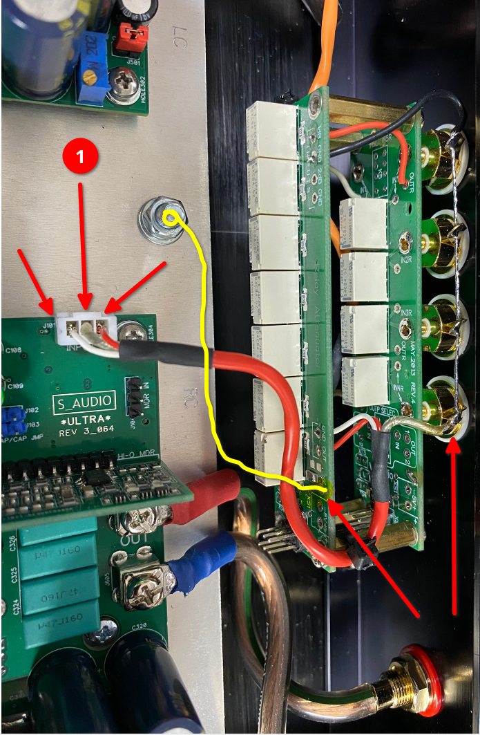

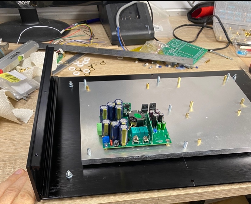

Плату дака и все что связано с ним отделил верхней пластиной алюминия, 3 мм. То что было как крышка
Теперь только надо напечатать крышку на верх.
В колонках тишина, замеры пока еще не проводил, ну по характеру звука должно быть все хорошо. Блютуз тоже хорошо играет, по балансным есть еще усиления сигнала ну и + доп. операционные усилители, можно тоже изменить характер звука

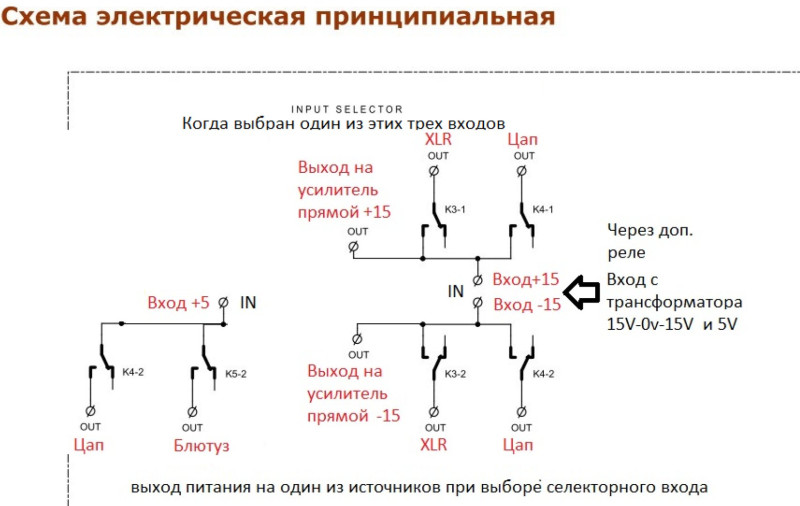

Платы защиты тоже перепаял и сделал постоянную нагрузку на входе на 1 кОм пока реле не сомкнется.
Вся слаботочка питается от транса дака, включения происходит от включения выбраного входа

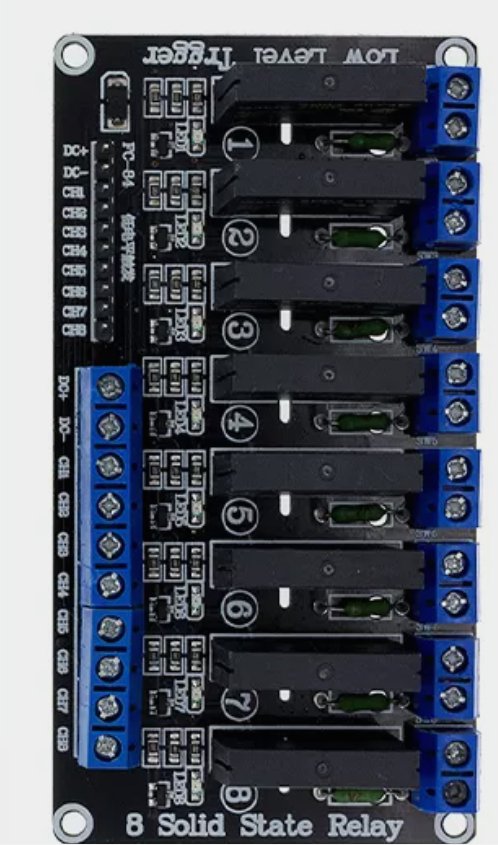

Схема работает так от селектора входов поступает сигнал на блок реле, точнее от контролера

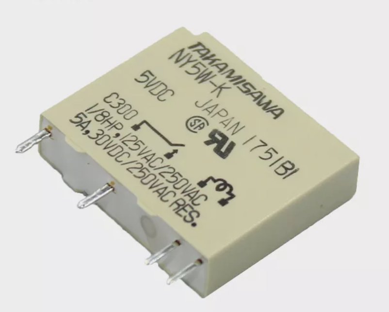

Реле пришлось заменить на эти
То есть питания подается только когда выбран нужный вход, на один из трех любых входов, Цап, блютуз или балансную плату

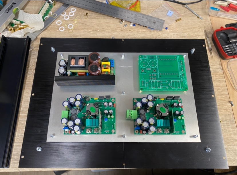

Всем привет ! Применяю корпус. Надеюсь соберу за выходные :/) не терпится послушать

Добрый день не очень понял зачем вам такая толстая плита, там тепла почти нет?
У меня стенка длиной 300мм и высотой на 200 мм, 3 мм толщина ели теплый :D
Удорожания конструкции и веса

Это ваше решения, но закладывать плиту 10 мм в корпус усилителя класса D, это глупо.
Это вам не AB класс усилителя.
Хозяин барин :D

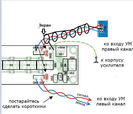

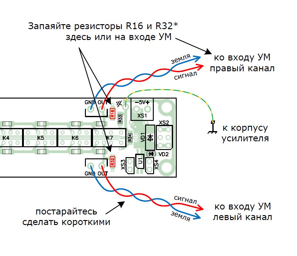

Вопрос у вас земля как организовано с выхода aat7 ?
На скрине вроде сразу с корпуса? Может я ошибаюсь.
Вроде автор платы так советует

Земля на att7 так и сделана. Там же холодный сигнал входа усилителя нужно на землю садить. Или я что то перепутал..?

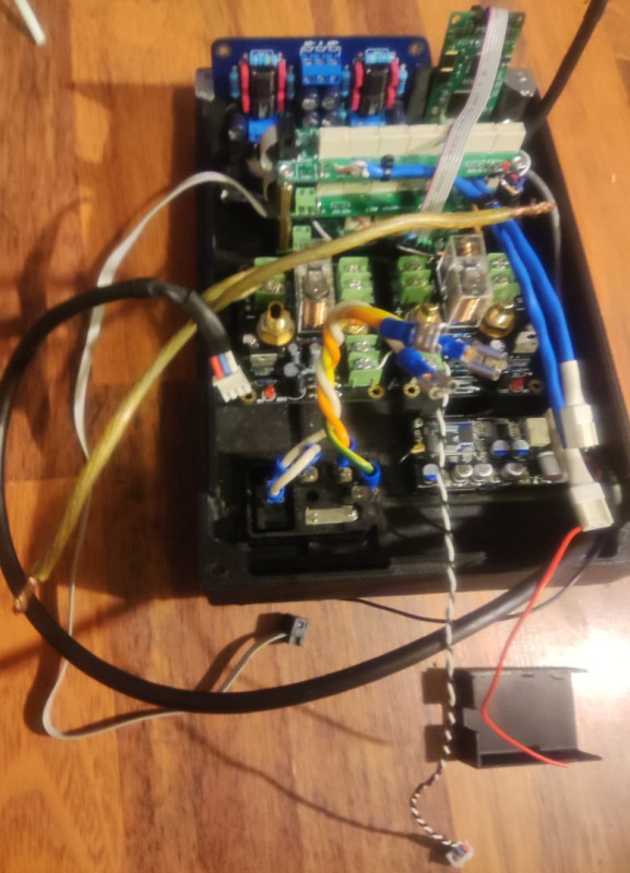

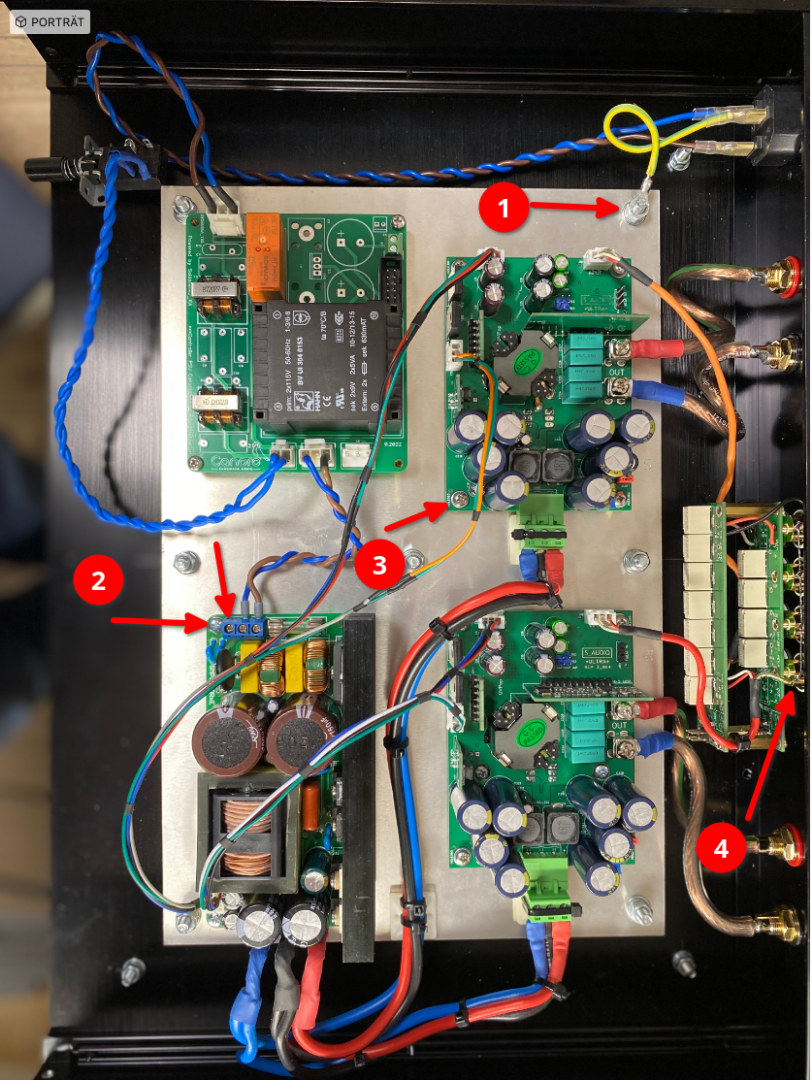

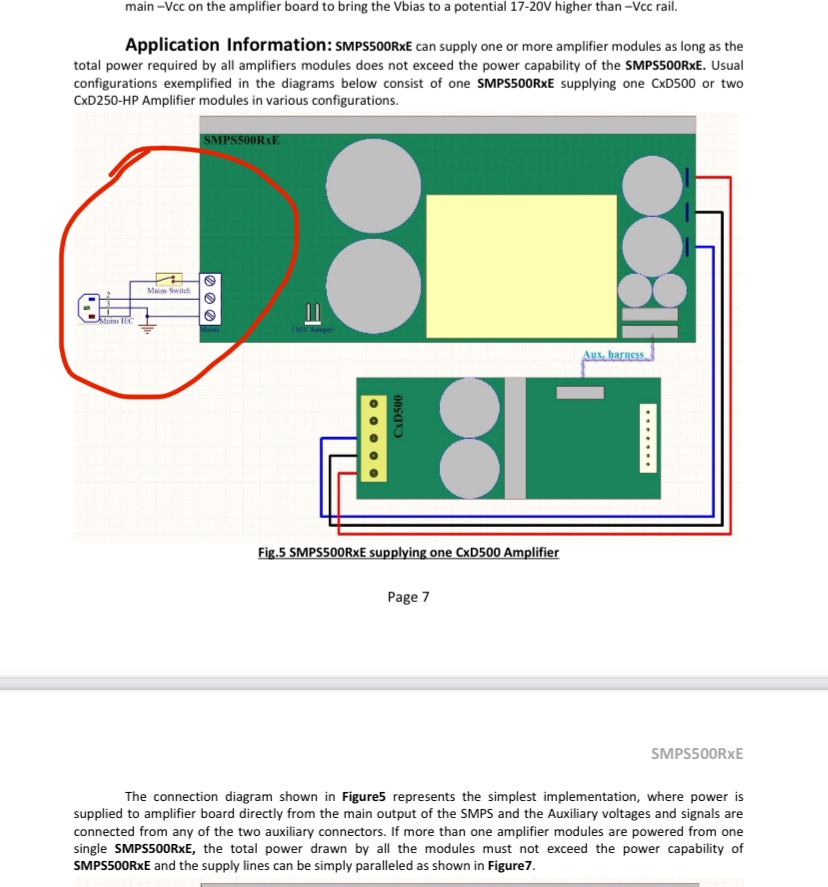

Коллеги прошу помочь разобраться с разведением "земель" между блоками усилителя. Хотелось бы получить именно практическую помощь. Всем за ранее спасибо!
Итак имеем скриншоты с изображением блоков усилителя.

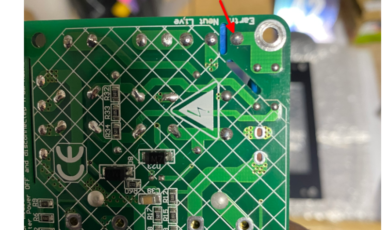

С входного сетевого разъёма IEC-320 C-14 PE проводник соеденяем с плитой на которой расположены все блоки, она же соеденена со всем корпусом. Далее возникает вопрос как всё подключить правильно и главное безопасно.

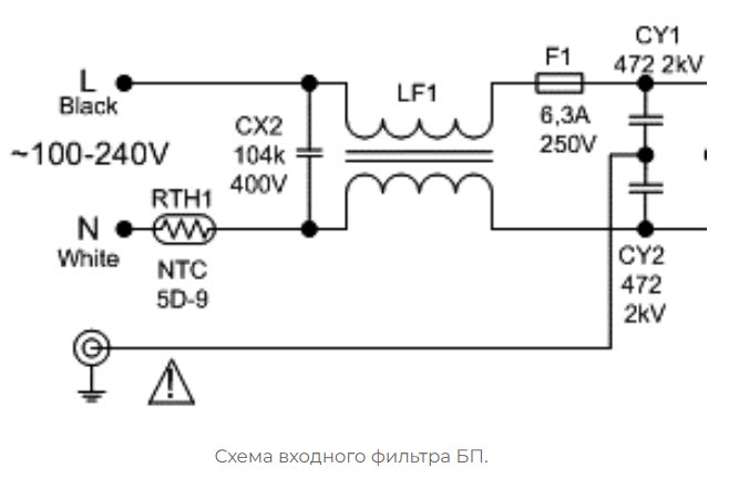

Блок питпния (см скриншот) имеет на входе трёхконтактный разъём. Третий контакт напрямую соединяется с контактной площадкой, которая в свою очередь через металлическую стойку соединяется с плитой. так же GND цепь на холодной стороне БП соеденина через RC цепочку с контактной площадкой которая в свою очередь так же через металлическую стойку соединяется с "общей" плитой.
РГ + Коммутатор входов как я понимаю тоже должны быть соеденины с плитой (пока еще не соеденены, провод не запаян). На текущий момент GND цепи РГ и Коммутатора соеденены только между собой через стойкую.
Металлизация монтажных отверстий усилителя так же соеденяется с плитой через стойки.
вопрос заключается в допустимости такого соеденения в плане электробезопасности как для устройств так и для пользователя. опасность образования земляных петель. наличие потенциально опасных либо критических мест для сигнальных цепей и ТД. Либо нужно все стойки изолировать от плиты и сводить в одну общую "мекку" ?
всем за ранее огромное спасибо за помощь!

chavit писал(а): 02 янв 2023, 00:48 Подскажите кто нибудь на какой частотой работают эти импульсные блоки питания, которые мы все одни и те же покупаем для плат Юрия?
Сложно ответить на ваши все вопросы. Но на пару отвечу.

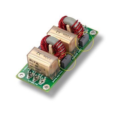

У меня земля с сети приходит на AC фильтр, далее через ножку фильтра на корпус.
Дальше провода идут без земли на блок питания усилителей.
Сами блоки питания усилителя, я не заземлял, та ножка которая прикручивается на землю к корпусу, я поставил пластиковую.
Вроде и Алекс так сделал.
Что касается земли самих усилителей, крайние отверстия усилителей на плате идут через латунные ножки на корпус, то есть автор предусмотрел их для соединения с землёй.
Транзисторы усилителей должны быть прикручены к корпусу через изоляторы, вроде Юрий в комплекте клал (если нет то купить пластиковые( или керамические ) колечки под винтик м3 и сами изоляторы на транзистор (керамика или теплопроводящая прокладка).
То есть винты, не должны касаться транзистора, а также транзисторы металлической частью не должны корпуса касаться тем самым обеспечивая изоляцию.
Далее по земле att7, на плате att7 есть выход специально земли на корпус.
(земляной контакт att7 на плате соединяется с GND через резистор не помню точно, вроде около 10 оМ )

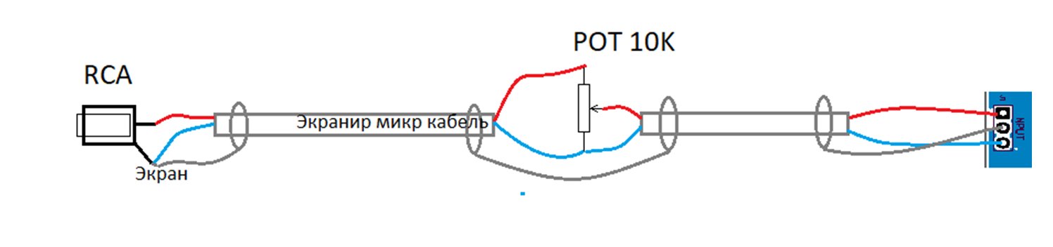

То есть по сути можно подать всего два сигнальных провода на Юры плату. Так как на выходе att7, земля и GND соединились.
Примерно как автор att7 показал на скрине подключения.

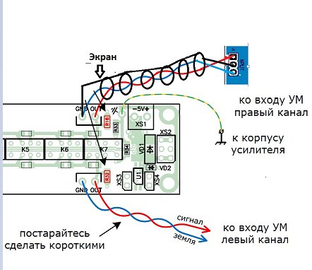

Я вижу 2 способа
1 ) Можно поступить так, просто 2-ой провод в экране, экран соединить c GND на выходе Att7, а на входе в усилитель подключить экран на землю(на центральную), GND и горячий.
Я так сделал, результат в колонке идеальная тишина на полной громкости. Скрин прилагаю
2) способ взять 2-ой провод в экране, все то же самое, только экран кинуть на землю и на среднею ножку усилителя сигнала.
Он работает, но появляется некий шум в колонке, с пол метра слышна на полной громкости. Когда к примеру ставим на паузу музыку(я так проверил тишину в колонке, только когда нет воспроизведения )
3) 2-ой провод без экрана как указал автор att7 ( все равно земля и GND объедены на Att7 через резистор), но надо как можно постараться короче, и подключить только два к усилителю, центральный пустой. Но тут может провод помех нахватать, пока дойдет до усилка.
Но земля от att7 обязательно на корпусе усилителя во всех случаях.
Поэтому считаю правильным первый вариант, я так подключил.

Естественно также подключить и второй канал, на скрине я нарисовал только на одном канале
Первый вариант на скрине, это подобия, что указывал Юра
Не судите если, что-то не так

Att7 у меня соединен по первому варианту, только экран соединяется с цепью GND непосредственно на блоке входных RCA разъемов, вот именно как на схеме Юрия. Транзисторы естественно изолированы от плиты. Тут конечно больше стоит вопрос в необходимости именно «заземления» корпуса… что то я в трех соснах запутался…

romaryo писал(а): 02 янв 2023, 14:01 Att7 у меня соединен по первому варианту, только экран соединяется с цепью GND непосредственно на блоке входных RCA разъемов, вот именно как на схеме Юрия. Транзисторы естественно изолированы от плиты. Тут конечно больше стоит вопрос в необходимости именно «заземления» корпуса… что то я в трех соснах запутался…
Автор att7 мне посоветовал сделать именно так как он указал, просто я провод в экране уже сам поставил.
Вроде и Алекс так сделал./quote]
вот у меня именно в этом пункте и стоит вопрос. Почему и как правильно... У меня кстати БП не тот, что с али, а SMPS500RxE.
Rus3d
Сообщения: 90
Стаж: 3 года 8 месяцев
Репутация: 42
Откуда: Россия
Сообщение Rus3d »
romaryo писал(а): 02 янв 2023, 19:43
Вот у меня именно в этом пункте и стоит вопрос. Почему и как правильно... У меня кстати БП не тот, что с али, а SMPS500RxE.
Ну на тех что с Али, Юра писал по какой причине, либо ставить пластиковую ножку, либо откусить конденсатор который припаен к земле.
Там вроде фаза через него на землю на корпус может идти, только не понял в какой момент, когда его пробьет или когда нет земли :) .
Тоже с этим непонятно, я взял землю через фильтр подключил на корпус. Сейчас тоже если засунуть щуп один на корпус, второй на одну из жил сети 220, то 110-115 вольт показывает прибор.
Получается если земли не будит , то трахнет :D
Но и без земли как-то не порядок, там фильтр брал не дешевый, 1500 руб платил https://aliexpress.ru/item/1005001351556233.html?
У меня вариант ХАКИ
Я вод думаю может землю просто на корпус кинуть минуя все, но тогда надо всё ставить на пластиковые ножки которые соединяются с землей сетевого питания
romaryo
Сообщения: 17
Репутация: 17
Откуда: Nürnberg
Аудио система: Clone
Сообщение romaryo »
Вот и я задался вопросом - как правильно и безопасно?
Например в даташите на БП он заземлён… но не понятно посажен ли на корпус…
Сообщения: 2454
Репутация: 1344
Если в вашем доме не трёхпроводная разводка, с землёй, УЗО и прочими вкусностями, то земляной провод импульсного БП, фильтра EMI, нужно изолировать и ни в коем случае не соединять с корпусом. А лучше выпаять Y – конденсаторы. Иначе будет:
Rus3d писал(а): 02 янв 2023, 20:59Сейчас тоже если засунуть щуп один на корпус, второй на одну из жил сети 220, то 110-115 вольт показывает прибор. Получается если земли не будит , то трахнет :D
Схема стандартная.
Если земли нет, то в любой момент. 50Гц через конденсаторы свободно проходит. Сила тока зависит от ёмкости.
В этом фильтре, те же Y – конденсаторы.
Полностью избавиться от гальванической связи с сетью в ИИП невозможно. Так как есть конденсатор соединяющий вторичку и сеть. С7 (1нФ) в этой статье:
https://bsvi.ru/setevye-filtry-i-pomexo ... densatory/
Сколько вольт покажет прибор относительно корпуса и гнёзд в сетевой розетке, зависит от его внутреннего сопротивления.
