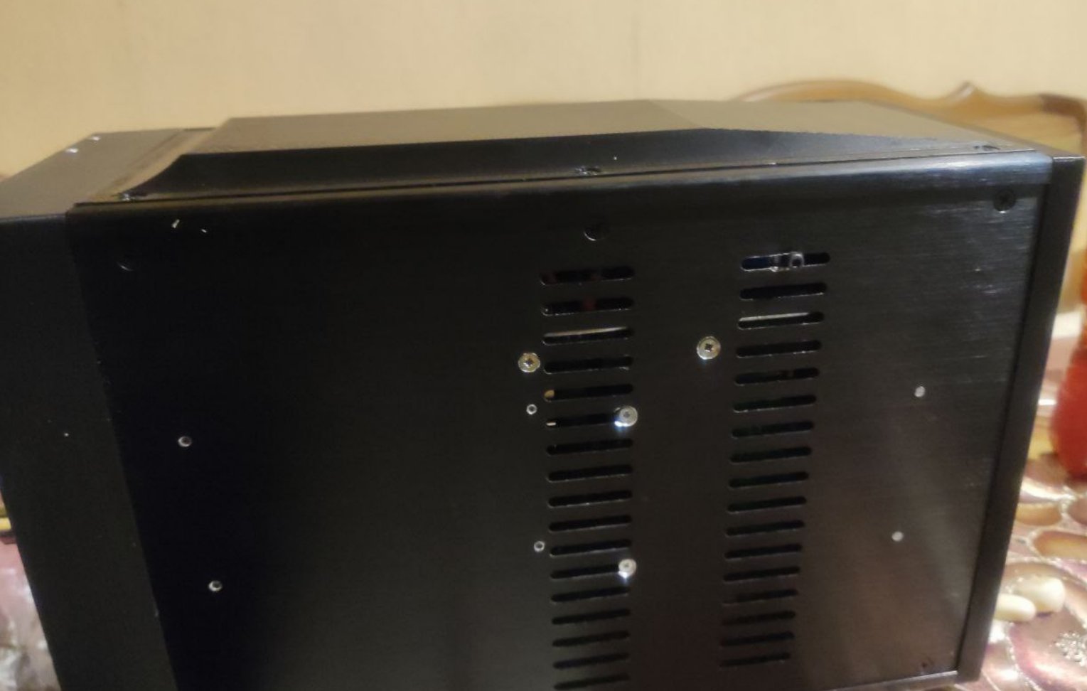

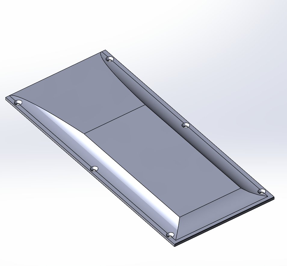

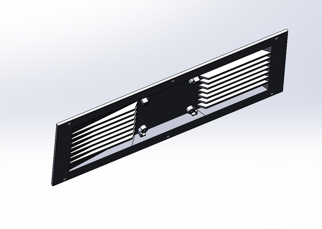

Вот обновился немного, напечатал такую крышку, на всякий случай с запасом на маленький кулер.
Сверху там плата фильтра выхода на постоянный ток со стилизаторами, радиаторы прилично нагреваются и там довольно так тепло, особенно когда включаю цап, операционные усилители тоже прогреваются.
Возможно потом поставлю, есть там у меня супер тонкий и очень тихий кулер. На всас или выхлоп не хочу, чтобы пыль не собирал, а просто обдув внутри, а горячий сам через боковые отверстия выйдет.

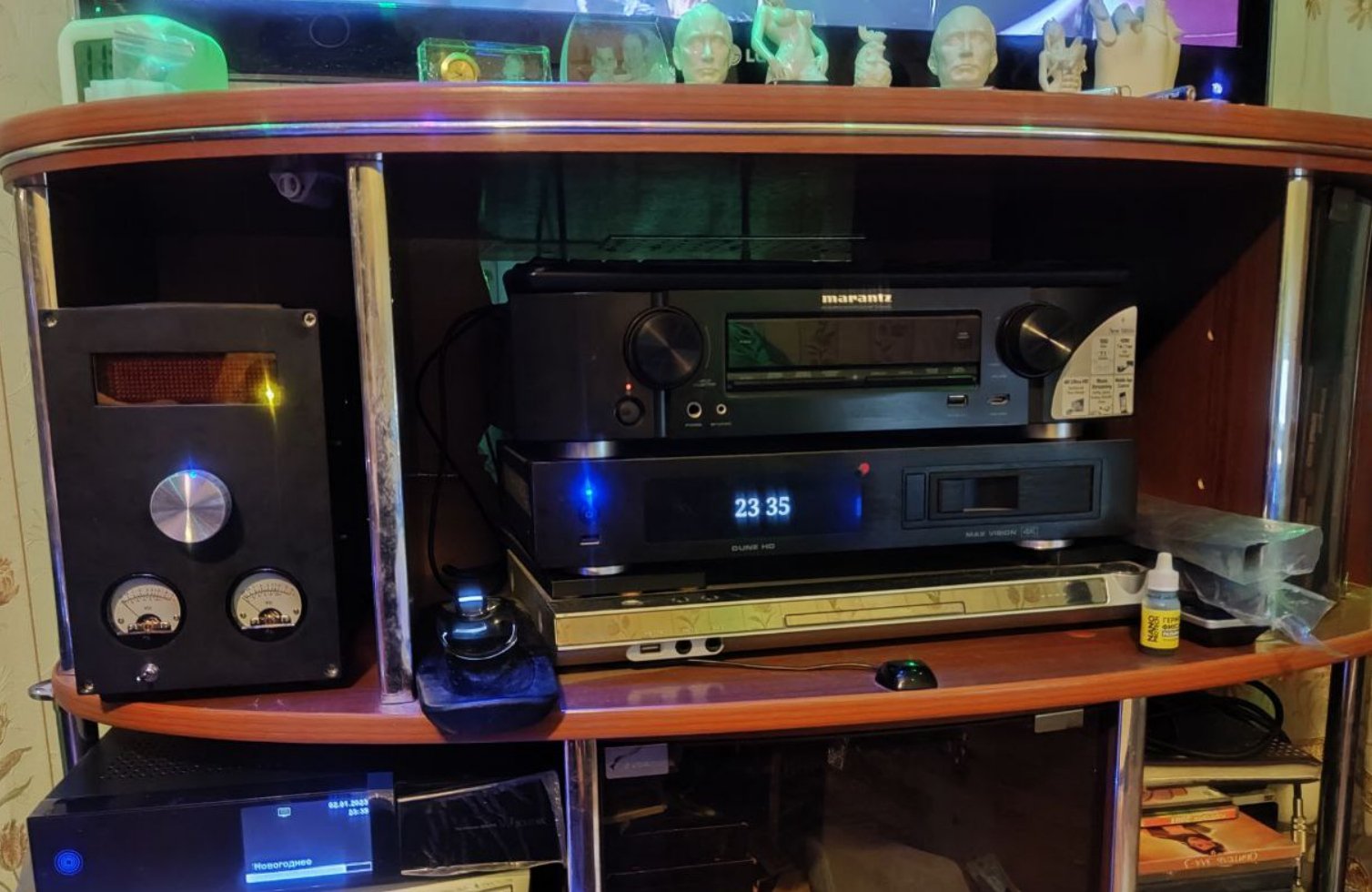

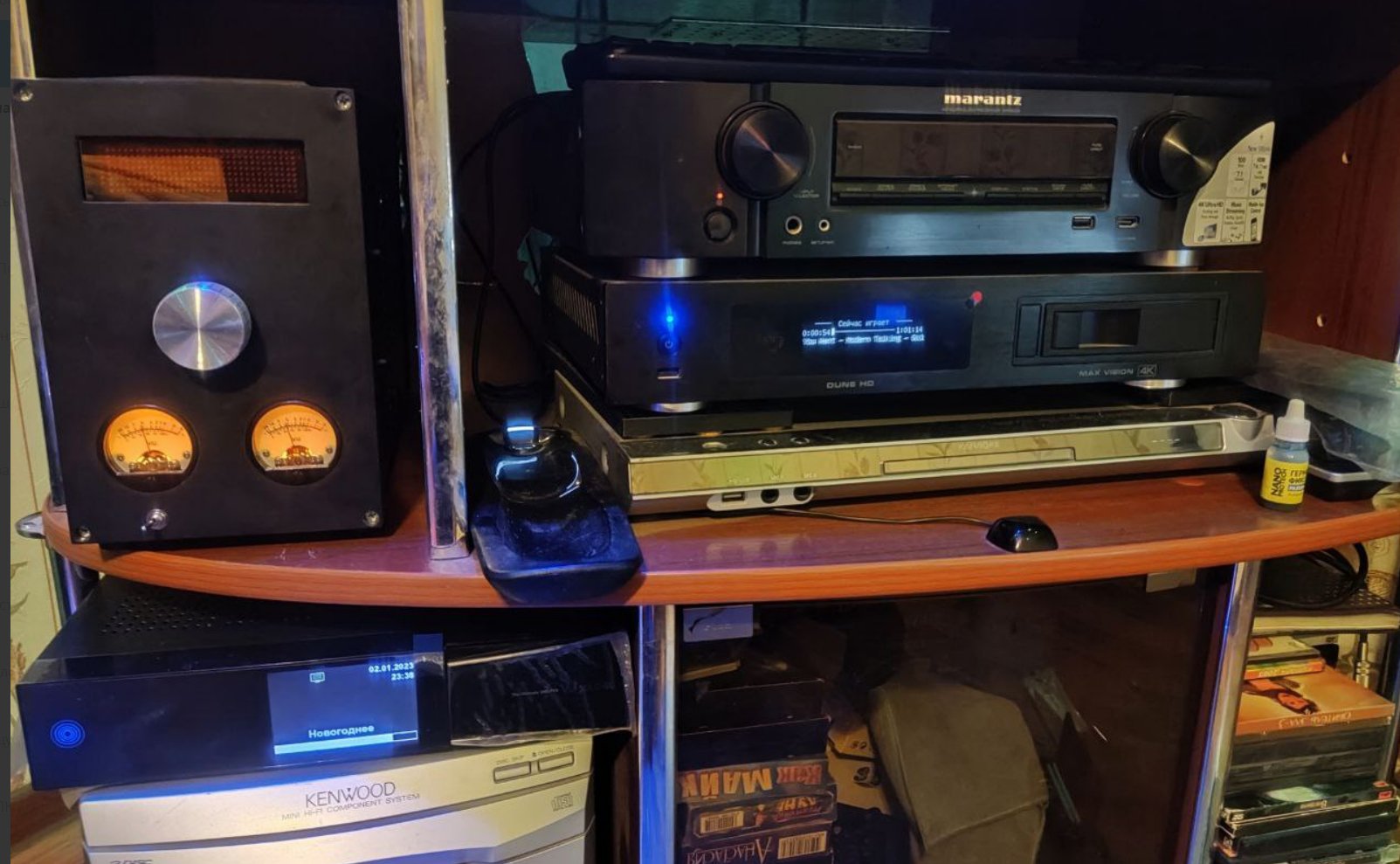

Также поставил на полку, где ему места :)

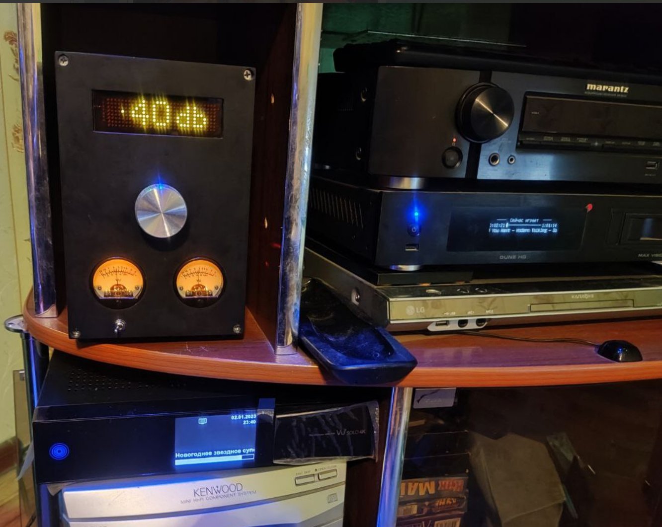

Также добавил тумблер ослабления, выключения и прямого сигнала на плату драйвера индикаторов.
То есть у него 3 режимы, прямой, выключены, через резисторы ослабления сигнала для балансных входов, так как там усиления сигнала примерно в 2 раза и индикаторы которые настроены на все входы отлично, на балансных входах зашкаливают.
Теперь работают отлично, благодаря переключателю.

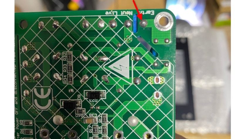

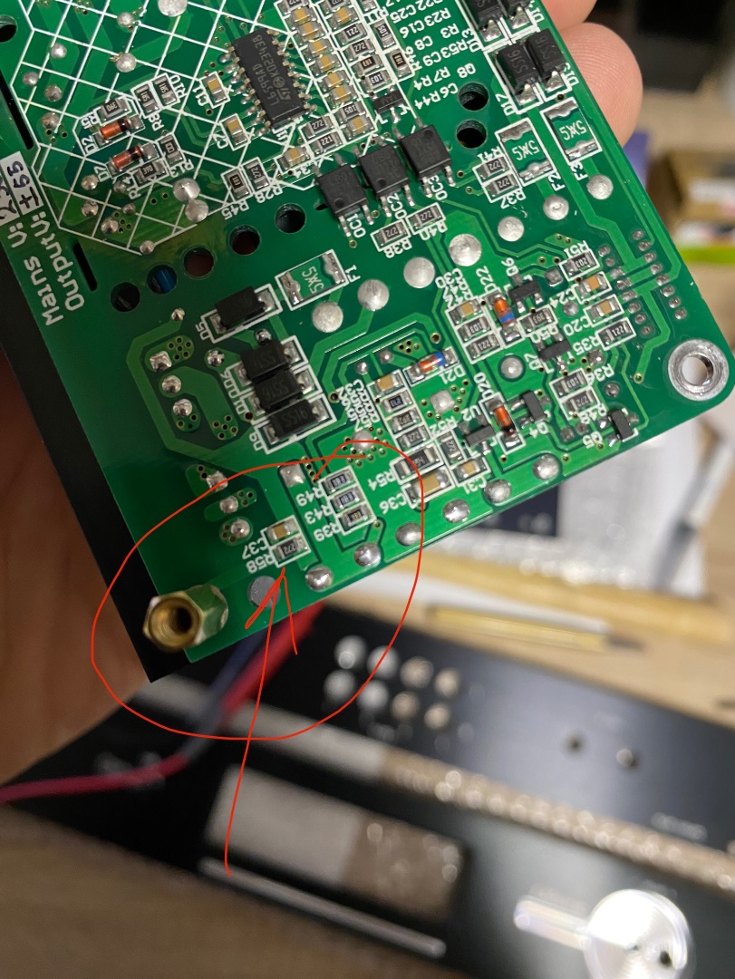

? Верно? У моего БП кстати имеется два метализированных крепежных отверстия, одно соединено с PE проводником сетевого разъема и на нем так же сходятся Y конденсаторы. А второе на выходной стороне, через RC цепочку, видимо с общей цепью. Вот и как с ним быть ..?

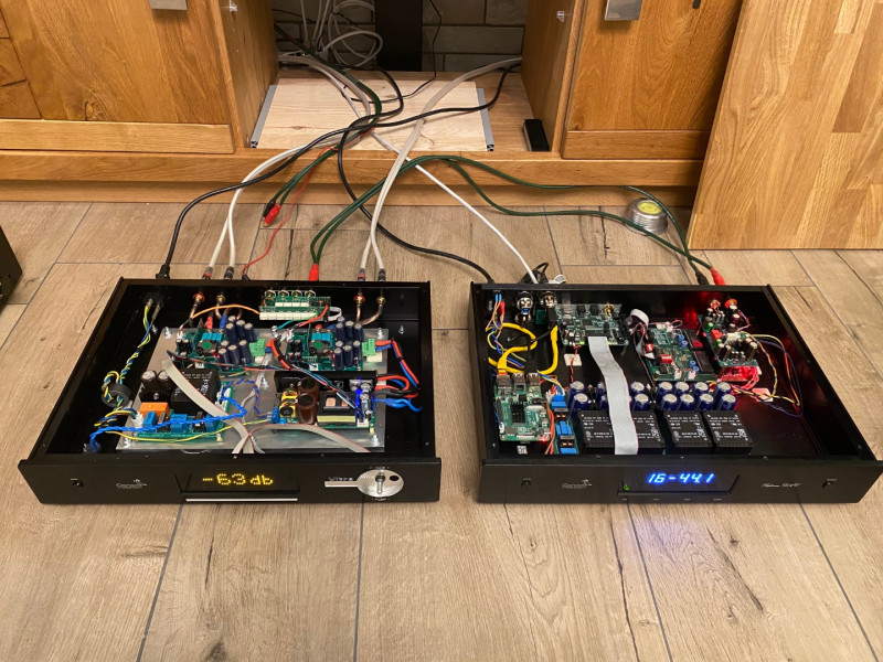

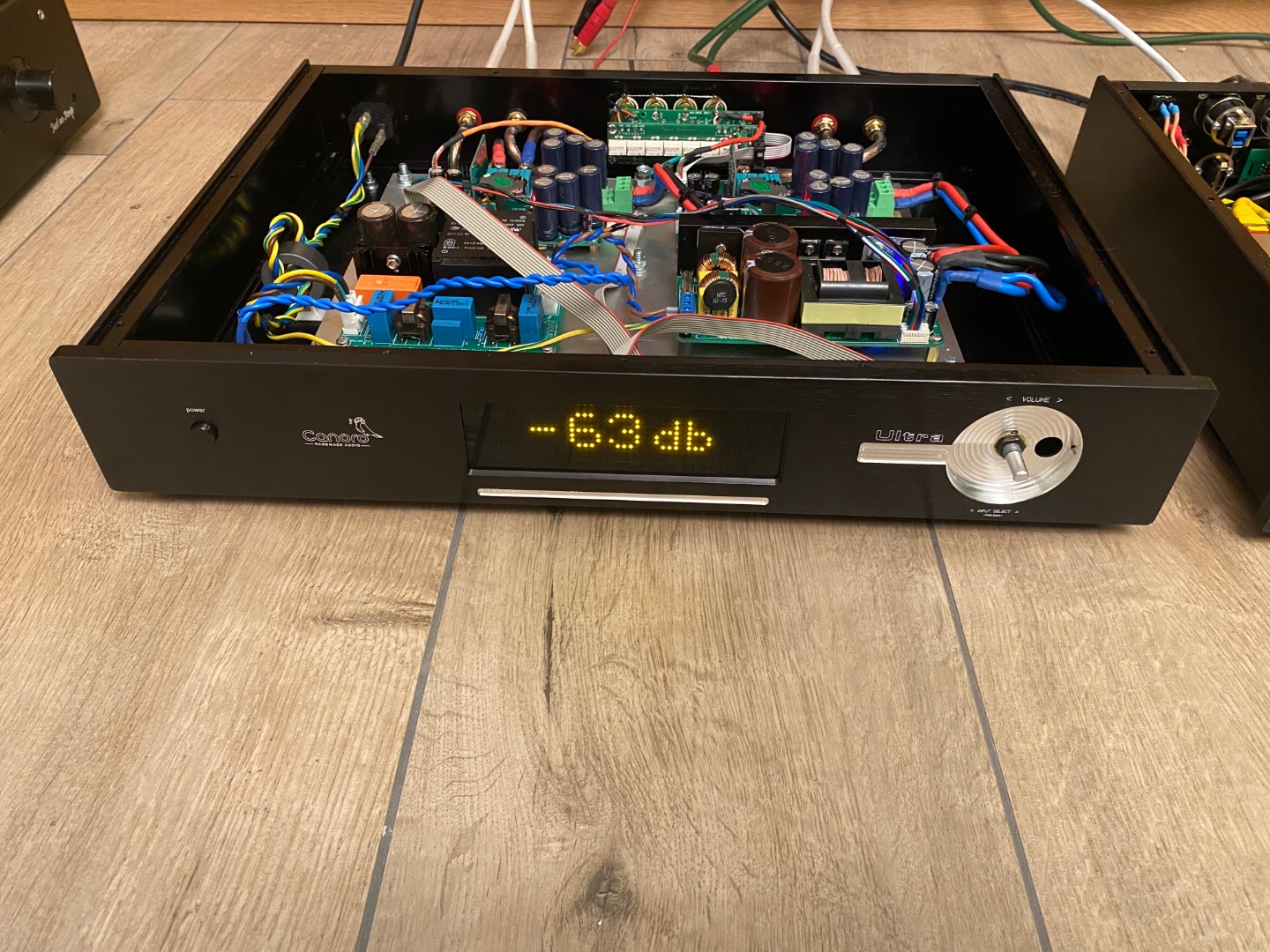

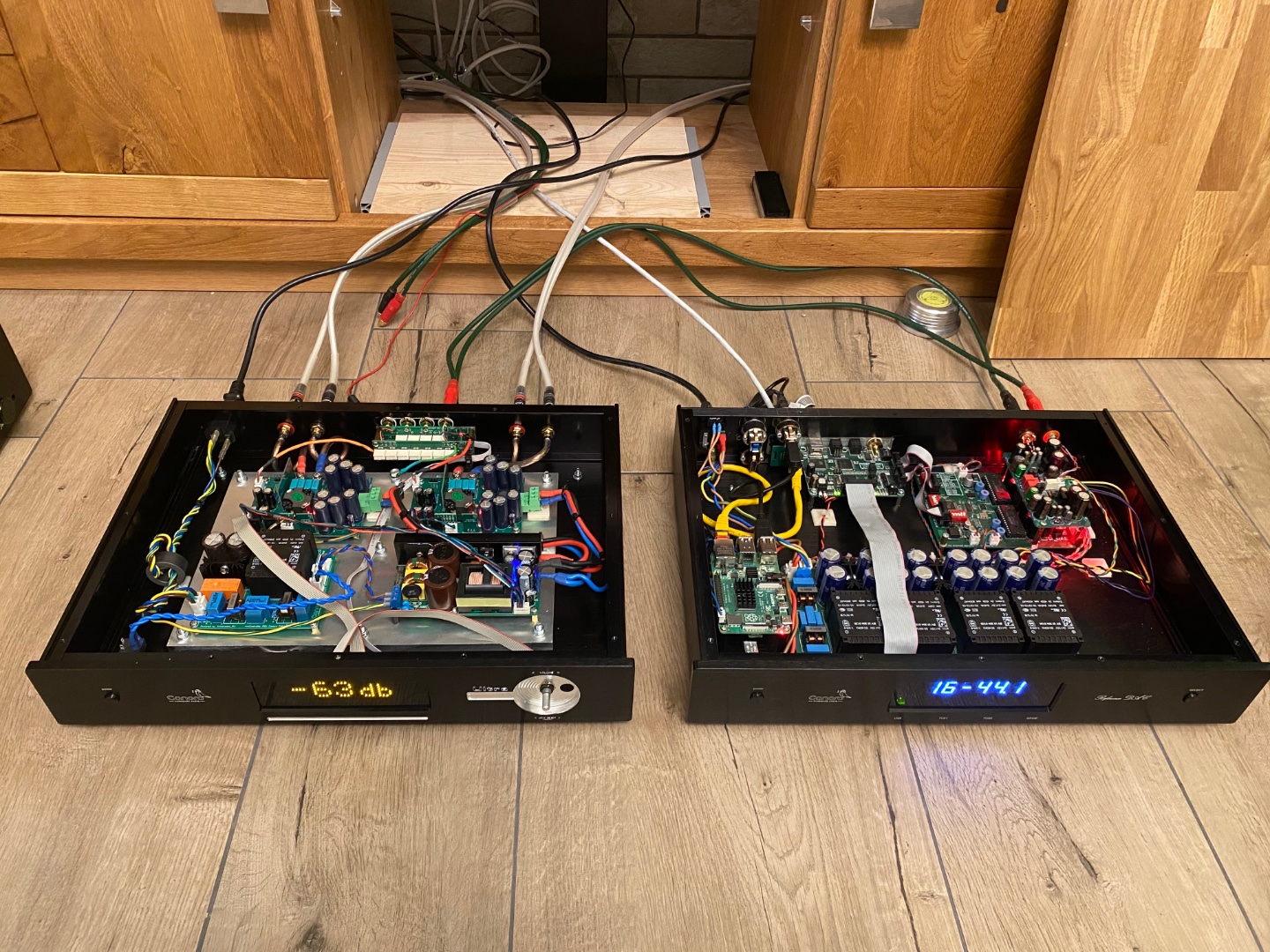

Вот и я стал счастливым обладателем плат 3_065.
Послушал и остался очень доволен, и правда топовая плата от Юрия. Советую, мой рекомендасьëн🙂 Отличная динамика, звук прозрачный, чистый. Очень понравились динамичные треки потяжелее.
Нужно собирать в корпусе, срочно🌝

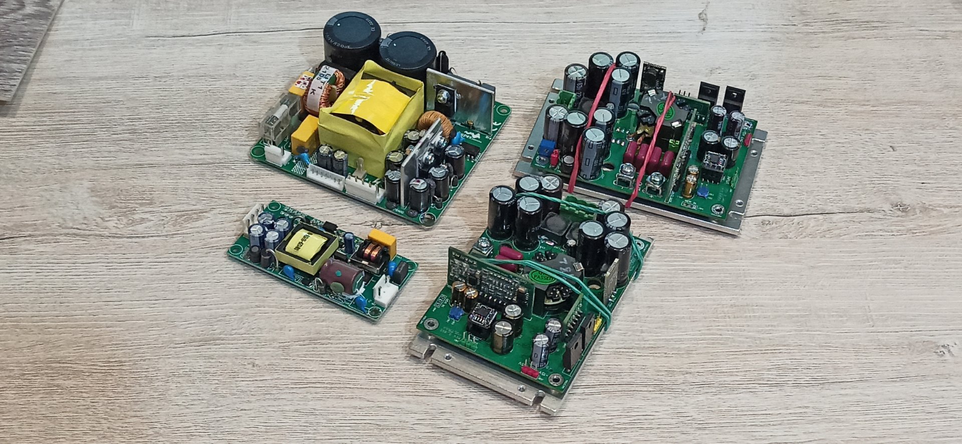

110$. Правда доставка через две страны добавила еще 50$.
Это БП Hypex smps400A180.
По сравнению с народным БП изменение в звучание есть, но не значительные (у меня обычные уши).
* Особенная разница все же имеется, когда смотришь на Hypex, в композиции появляются инструменты которые раньше не слышал но верил что они там должны быть. Но становятся не слышимые когда закрываешь глаза...

У себя я решил использовать connex smps500RxE +/-55v с дополнительным +/-19v. Чтоб не заморачиваться с ещё одним БП на собственные нужды плат.
https://www.audiophonics.fr/en/smps-pow ... 14489.html
В принципе, наш "народный", рекомендованный БП, ничем не хуже, НО, значительно дешевле. (правда выявилась досадная незадача с последней модификацией, но есть аналогичные блоки от других продаванов ).
В нашем блоке необходимо заменить кондеры на выходе (лучший, я бы сказал, неожиданно превосходный результат дали Panasonic ECA-1HM***. не совсем неожиданный - выбирал осознанно, для пробы, подсмотрев у Техасцев :-) ) Доступны 2200х63В (у меня оказались такие, лучше применить 3300 и более... поройтесь сами на Mousrer и посмотрите, что у них есть, исходя из диаметра ).
Кондеры я зашунтировал ВЧ Вимой FKP-2 на 10n (напруга -чем больше, тем лучше в разумных пределах 250В - достаточно. ) - эти кондеры нужны для защиты электролитов от "иголок", которые могут достигать до 60-80В - именно они выводят из строя электролиты, а вовсе не легенды о свехнизком ESR и его важности :-) )
Вишенкой на торте: зашунтировать входные электролиты (высоковольтные которые) высоковольтной керамикой , тоже на 10 000 pf (шунтировать каждый электролит) . У меня оказались на 3000В, если больше - то не беда. (качество керамики , здесь не важно - самые распространенные с Али, голубенькие).
И все :-)
Добротный , надежный звук. (превосходит по качеству - звук с коричневыми Чемиконами KY (хотя и с ними - уже , можно слушать). Среди китайских выявить приемлемые не удалось :-(
