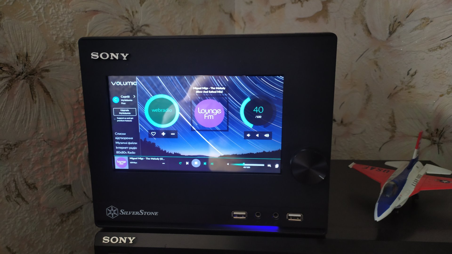

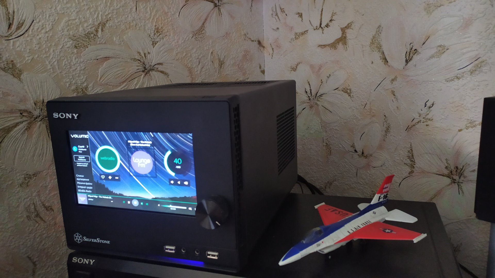

Доробив і я свій плеєр. Всередині малинка з простеньким цапом, підсилювач для навушників, хдд 500гб, екран 7 дюймів з тачем, 120мм вентилятор на 5в щоб тихо і безшумно ганяв повітря і плата з реле для вівкнення/вимкнення однією кнопкою. Всередині два блока живлення, основний -5в 5а і черговий на 12в (від нього живиться плата з реле і навушники. Все в корпусі Сільверстоун замаскованому під Sony. Спереду 2 юсб, гніздо наушників і енкодер управління гучністю. Ззаду вхід 220в, вимикач 220в (повний), лінійний вихід, локальна мережа і регулятор макс гучності навушників. Оперативне регулювання енкодером.
sivanko
- Сообщения: 102
- Репутация: 30
- Откуда: Миргород
- Аудио система: Кенвуд ресивея, Джемикс акустика. 6п3с однотакт, 4а28
Слухаю радіо з інету, колекція своєї музики мп3, флак, дсд... Зараз практично основне джерело... Альтернативне управління через додаток Волюміо.
