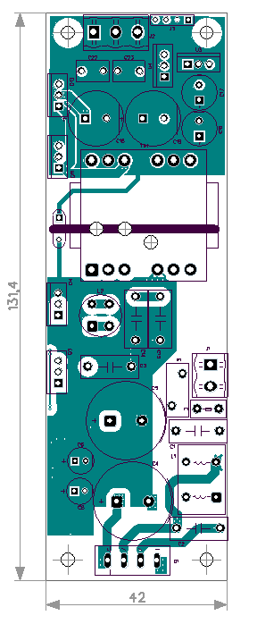

Юрий, вы готовите плату на 100 вт уже с питанием или так же как и 400 вт версию без питания? И, примерно как скоро начнете 100вт выпускать на продажу?
Не знаю, тема блоков питания для меня не очень понятна.
Первоначально попробую с БП. Скорее всего, через месяц получу платы. Если все заработает- тогда посмотрим.
Пока есть эскизы:
Думаю, минимальный срок 2 месяца.
